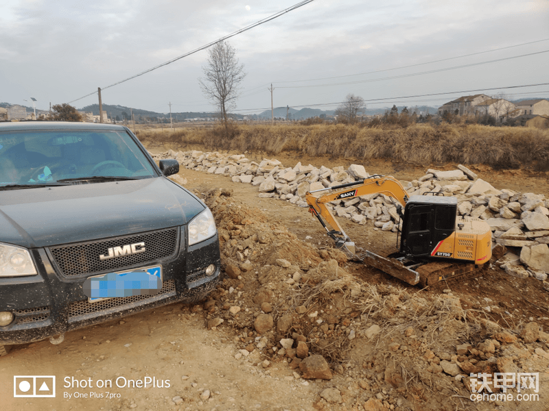

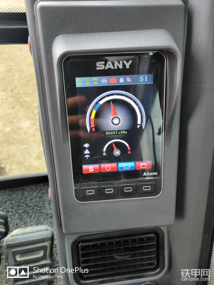

光阴荏苒,一晃距提车已经过去50天了,挖机也做了250多个小时,也算初步掌控了这台挖机的操作,现在就来说说我的使用心得。
三一75这机子相信大家都知道,速度快省油售后服务好五十铃发动机噪音小,这是优点,从驾驶的角度来说我之前开的是小松的机子,手柄重动作有点慢,刚开始开这台三一我按照售后说的打7格油门磨合干活,我捉不住,速度太快了,回转抬大臂下大臂比小松快很多而且手柄又轻,磨合了很久才慢慢适应它的节奏,总的来说这机子开起来不累还算不错,不过这机子缺点也不少,首先就是油漆太薄,动作协调性跟日本那几个牌子比差距还是任重道远的,机子做工用料比老款减配了,座椅靠背不能打倒,想躺下来靠一会都不行,不知道设计师怎么想的,挖斗外翻角度太小,很容易磕斗,机子挖掘力度感觉中规中矩,大臂根部的两个黄油嘴简直反人类,驾驶室空间有点小,标配的收音机,连插优盘的usb也不给一个,蓝牙也没有,电子预热也没有,车子总电开关也没有,不过车无完车,在这个价位三一还是有得天独厚的优势的,整体口碑还不错,在我这小县城小挖里保有量第一

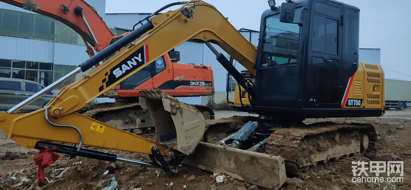

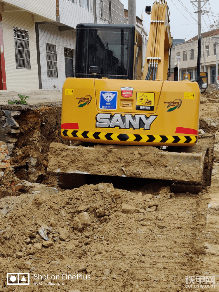

首先吐槽一下这个推土板,虽然比老款的推土板一边减配了7公分但也还算凑合,但是这个推土板实在是太容易积土了,比起我之前开过的徐工凌工75,三一的推土板在这一块做的不尽人意

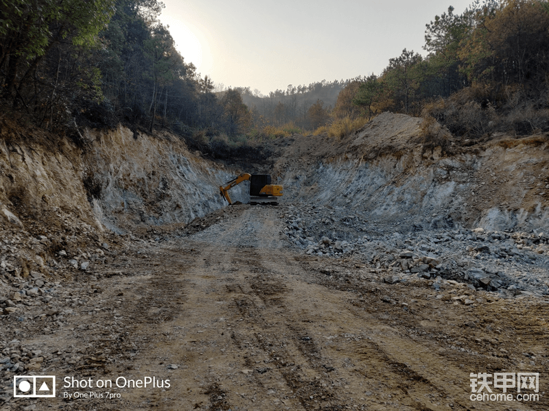

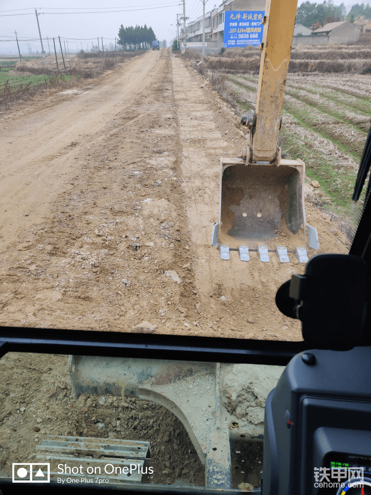

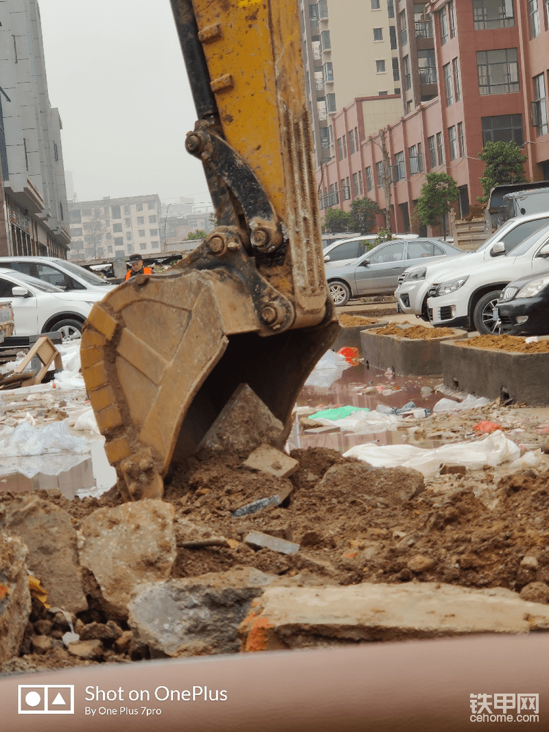

由于接的是修路的活,所以机子回来至今基本没有做过土方活,每天都是在跟混合料水稳打交道,斗齿磨损很快,挖斗钢材个人感觉单薄了点

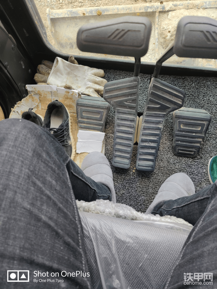

某宝买的丝圈脚垫,回来自己裁剪,挺不错的

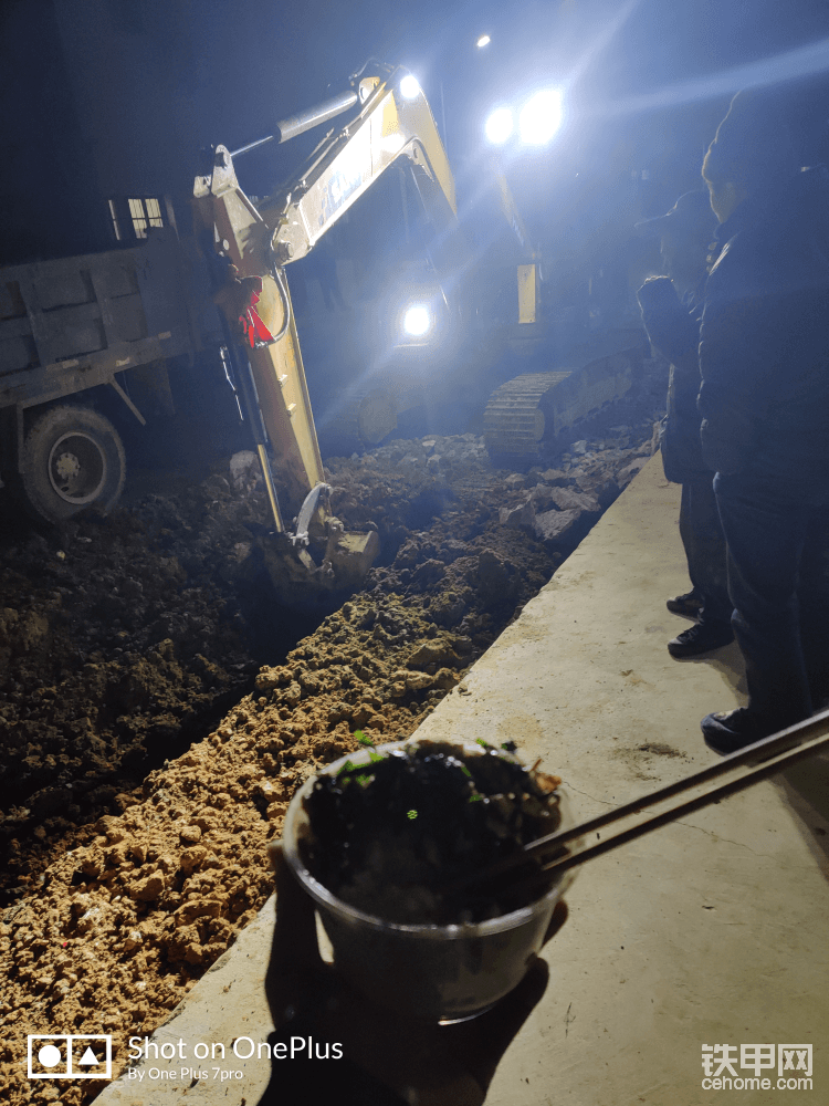

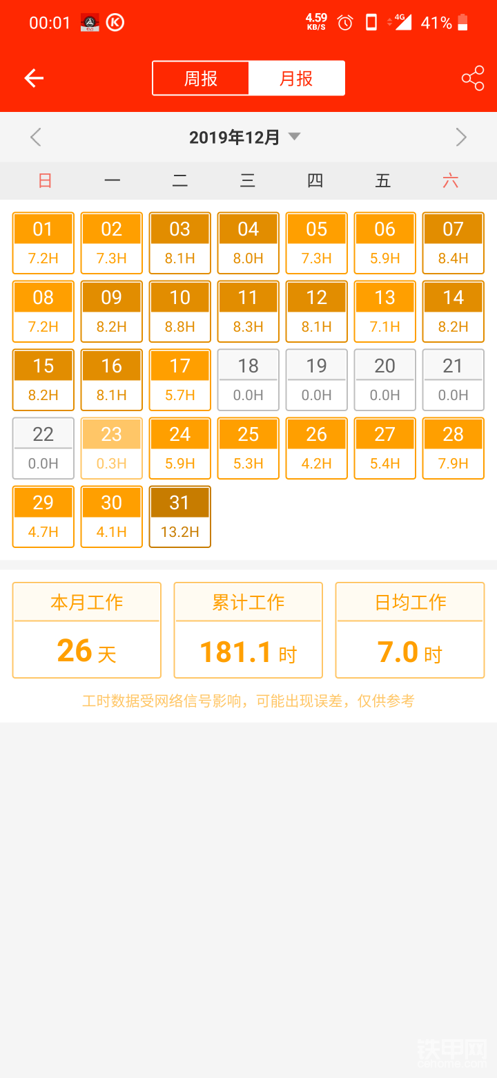

整个12月除了那几天下雨基本每天都在做,日长夜短做的时间不多

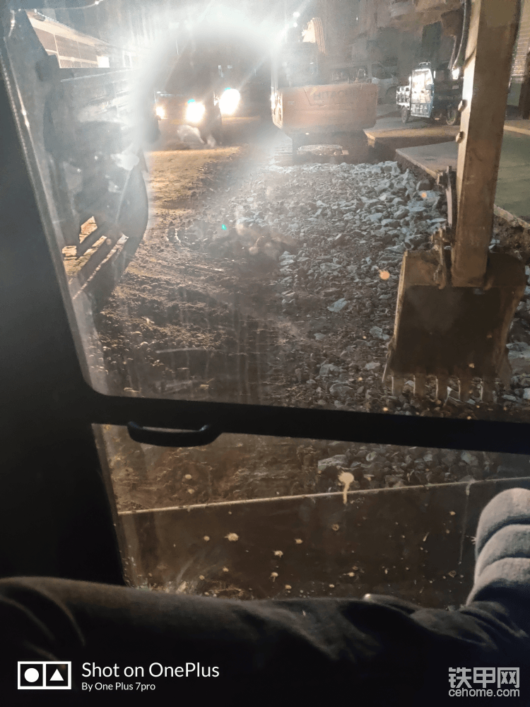

临近年尾工地赶工期想上着把头层水稳给铺好,晚上加班

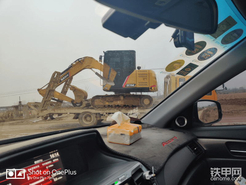

上山来装车

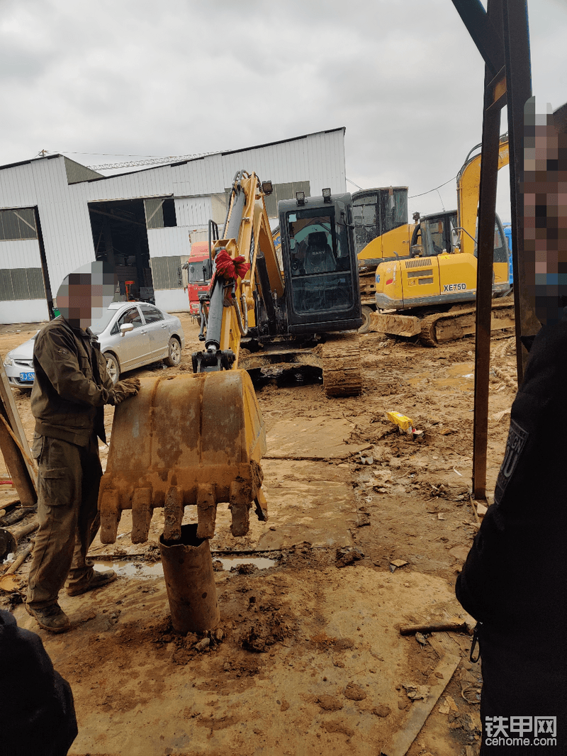

拉去修理厂加固挖斗洗机过年
拉去修理厂加固挖斗洗机过年

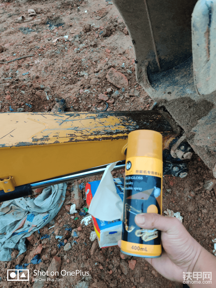

小臂磨的惨不忍睹
小臂磨的惨不忍睹

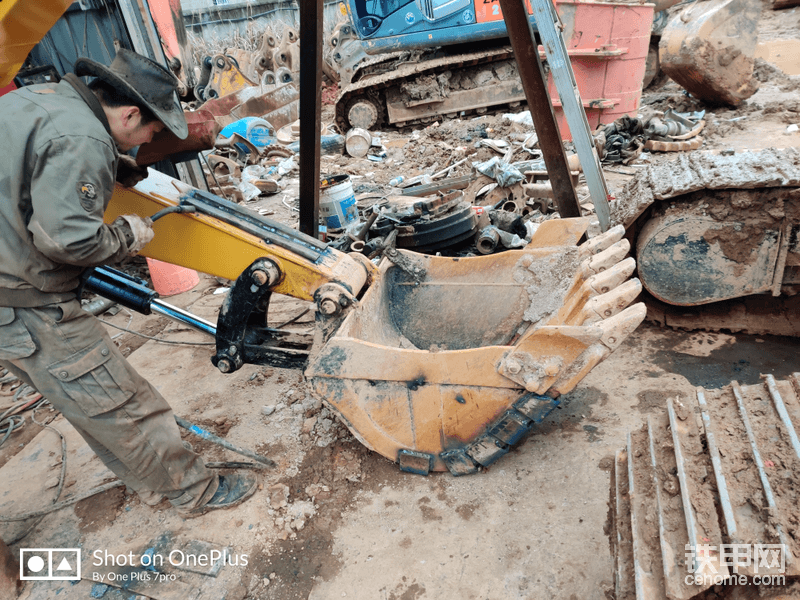

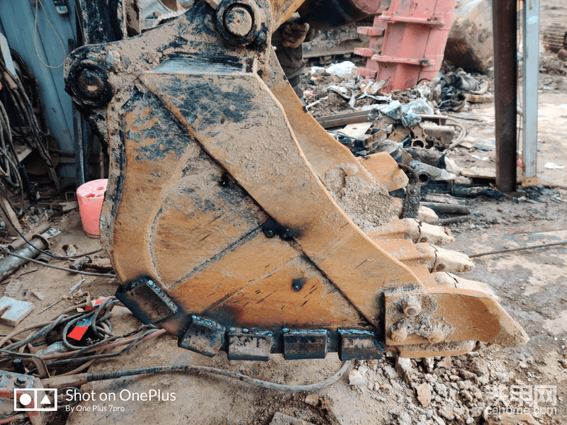

不得不说三一75的挖斗太小了,还没日立70的大,才0.28方,斗子太浅了,已经被好几个人吐槽了。

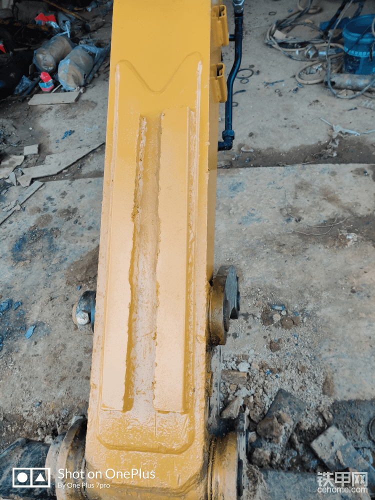

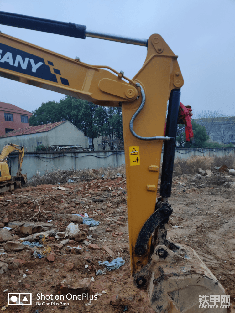

小臂加焊两条钢板,这里吐槽一下三一小臂这个位置设计的不好,做石方太容易磨花小臂了,有的车小臂这个地方有三条凸出来的钢板可以很好的保护小臂不受到磨损
这是同行另一个三一75小臂加固的钢筋挖斗也加固了

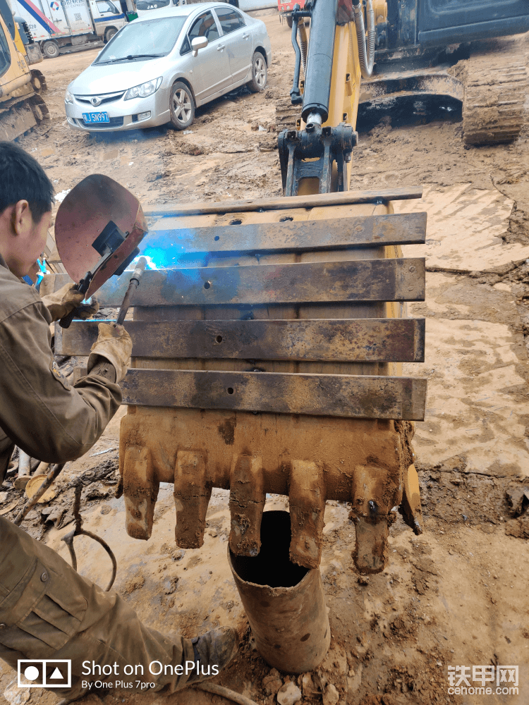

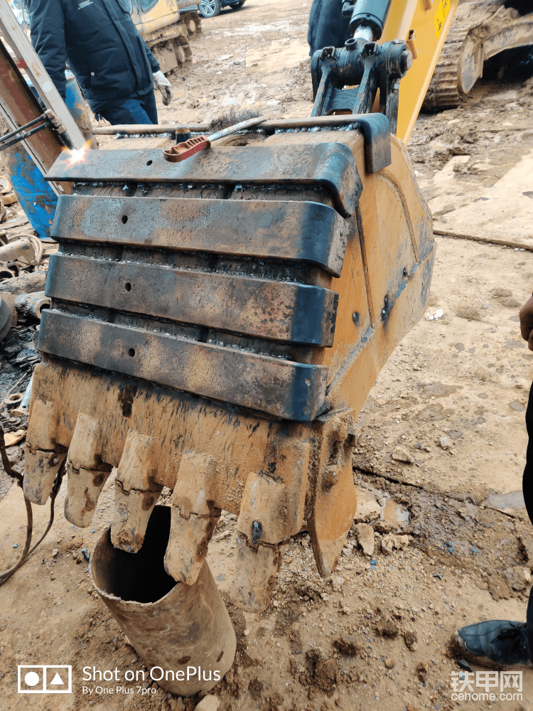

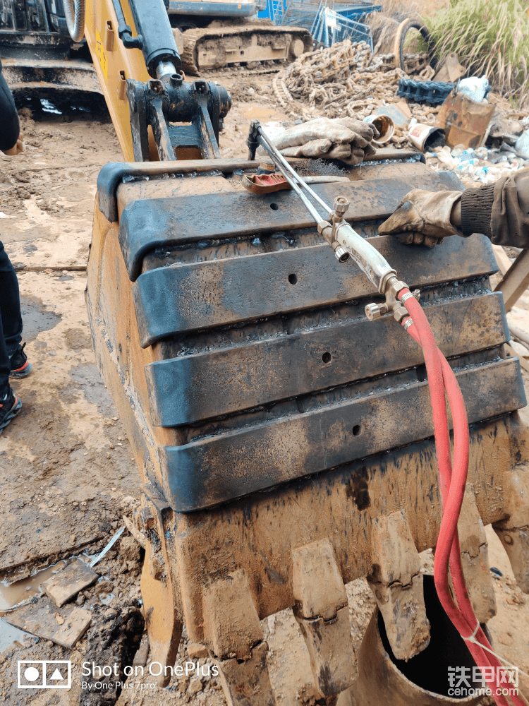

挖斗焊好了,价格有点小贵700块连工带料,用的是1.3公分汽车钢板
