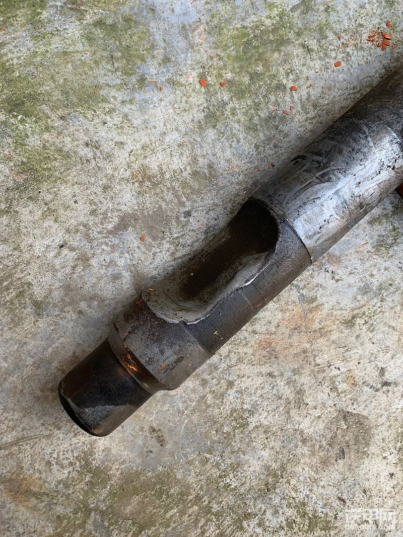

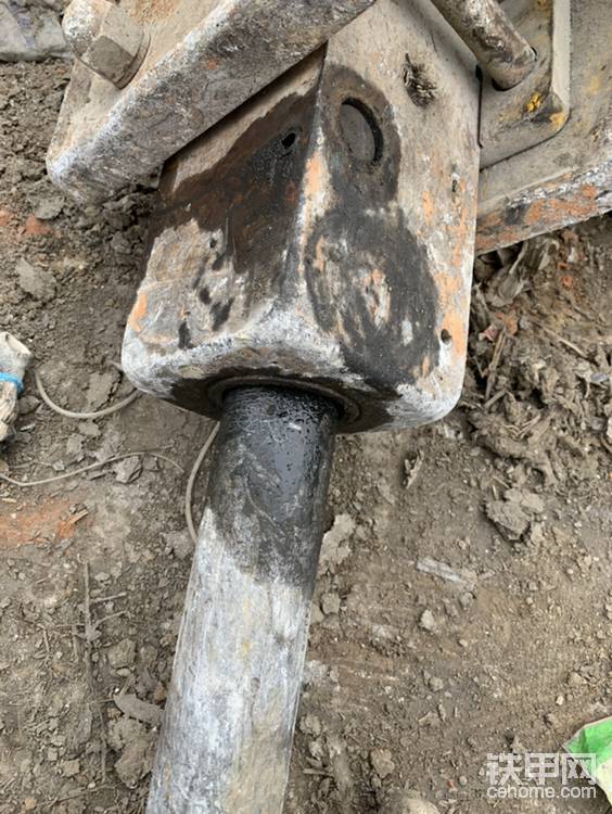

偶然注意⚠️到破碎锤顺着钎子漏不明液体,仔细查看是漏液压油,就从工地背回来解体,检查损坏部位。

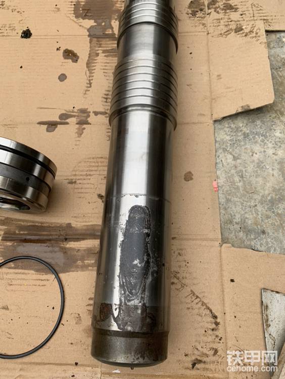

活塞生锈损毁,买了一根新的。
活塞生锈损毁,买了一根新的。

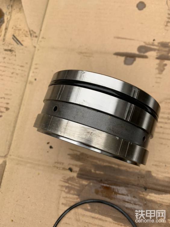

活塞环有点受伤,将就用

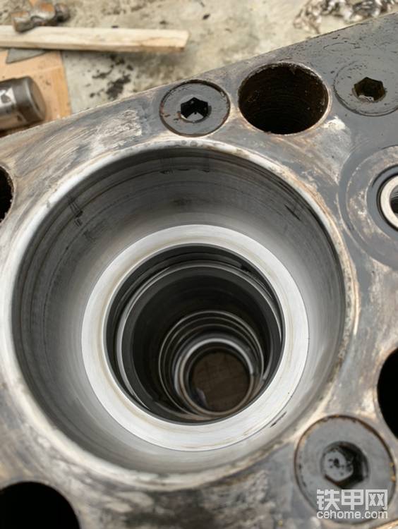

中缸体凑合能用。

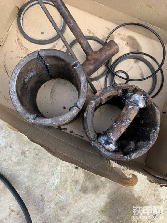

下缸体内套崩坏了,外套磨损了,各种方法终于把它取出来了。

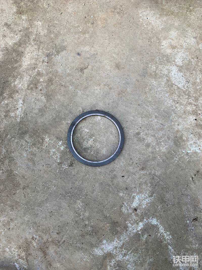

油封买的派克的,这是换下来的。气阀漏气换了个新的,密封圈可能坏了,

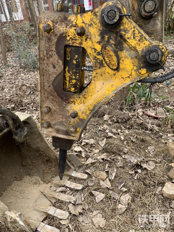

钎子也换了一根新家伙,。然后组装。
钎子也换了一根新家伙,。然后组装。
组装完成,装上测试,满血复活,动力杠杠的。   总结,破碎锤不用时一定保存好,防止雨水侵蚀生锈,造成损失。自己动手,买了一个75活塞700元,派克油封包350,气阀40元,钎杆350元,枪杆销子30元、空心销3个30元,内外套260元,取套花费150元。
