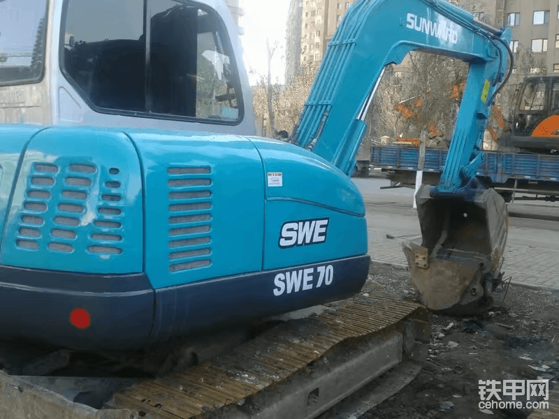

此车为山河智能刚刚进入沈阳市场的一批70挖掘机,何为神奇呢,听我慢慢回忆道来!
库存照片不多了原版原图纯湖南进口的山河智能70.这个车好像是07年样子购买的当时售价37.5w送了两套蓝色工作服,配件好像没有只有首保吧。洋马4t98发动机kyb泵阀原车还配有同顺自吸柴油泵12v的瓦尔塔免维护电瓶原装炮管接到小臂,当时情况大概这个样子,接下来重点来了!
这三个图是我自己参与维修的,先说维修历程吧三百小时左右承重轮开始漏油,在两千小时内好像更换过两套承重轮几个托链轮kyb副泵爆裂售后质保换了,四千小时样子柴油箱固定螺丝焊接处漏油那时候把斗子也加固一次,去那个当地有名的河南修水箱氩弧焊那里维修,说这是杂铁铁板,说白了就是劣质铁板,反正是坏了焊好了,过一段时间轮边行星齿可坏了几百块,六千小时左右就是图一人防工程吊车下坑图,地下有水,黄泥工况不好,当时干这个活全车承重轮又一次更换全新350元一个哪里产的忘了,地下工作两三个月行走无力挖掘无力售后说泵不行了16500换,更换轻微改善推土铲可泄压,维修花了1000.油封没换好,隔了一段时间更换总成3500.这期间由于加冒牌假防冻液造成水道腐蚀,大拆发动机补焊上车床维修好了!时间太久了,记忆里大概就坏了这些!最后用到7300小时性能稳定卖了11.5也就是最后图片样子卖的,7300小时维修列表,液压大泵两次副泵三次,轮边行星齿三次,组合齿六个,柴油箱维修一次,回转接头两次,承重轮20个左右托链轮四个左右,回转支撑一次,大概就这样了太久想不起来了,,,,,,,,,,,,,最后总结,这款发动机不错12v零下二十度启动无压力,复合动作协调就是太慢适合练手,机器力量差都没卡特60有劲,隔音效果差,现在的山河不知道提高多少,我是感谢山河把我培养成修理工!就这些吧一回忆心难受!
