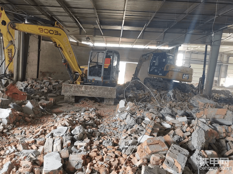

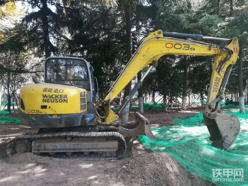

威克诺森8003车重8吨38良心80挖掘机原装进口采用洋马4t98

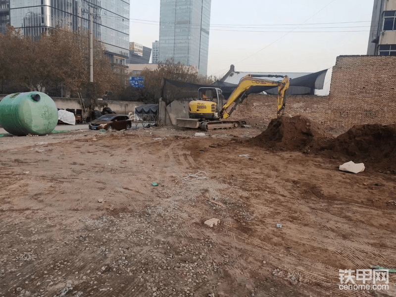

这个车亮点就是带拐臂无尾大推土铲大斗子,这个大斗和神刚75比有过之,拐臂和久保田洋马那些拐臂差不多,油耗和卡特307d几乎一样因为车在一起工作一起加油!

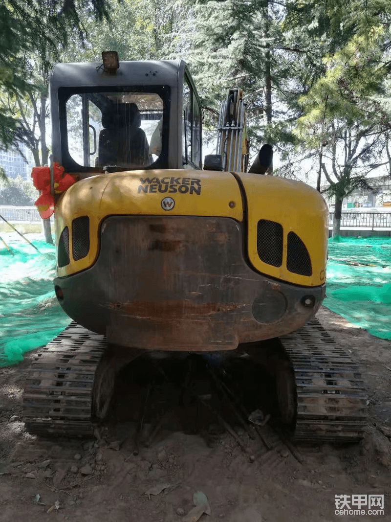

这大屁股属实秒杀同级别,铸铁一体那种相当良心,无尾也撞屁股呵呵
大推土铲和135带的差不多,这车行走力量秒杀卡特307d是真的,真有劲
看着还是卡特有气势,按实力威客8003比307高一级别
大斗子有点像200挖机的
大斗子有点像200挖机的
最后总结一下经验分享,目前工作了3500小时左右吧,油耗对的起这么大的车一小时25元左右,速度一般组合动作一般能接受,斗子大,力量大,玩土效率相当高比307效率高行走有力推土有劲挖掘有力,这个车也吊过威客17有推土铲自重大比卡特307稳一些。缺点电控稍多没用接头多,行走做复合动作分流严重,复合动作一般能接受,保有量小价格贵,干活不好要价格!总体性能可以我给打80分
