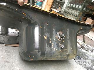

千万不要加热,我上次也遇到你这样情况了,我是来回活动,浇上点油,然后用锤震震,然后就拧动了!
满地尽是国产机
2011-08-26
不能加热,加热后,搞不好钢童要咂
小庆子
2011-08-26
硬拆啊·· 我以前拆不下来直接用挖机压扳手呢··
..梧州小李..
2011-08-26
硬拆可以拆出来,那个盖滑牙(走牙)了,就是怕油缸里面的螺纹也坏了,那样油缸就不会报废吗?
xing1515
2011-08-26
不会油缸就报废.只换那个头.能拆岀来看行不行,不行换那圈着的
李肖
2011-08-26
加热只会膨胀。。。。///
永一挖机
2011-08-26
加点油试试啊,不行就硬拆呗,先拆下来再看什么情况
巭孬嫑昆
2011-08-26
加热膨胀的,真服了!!!!!!!!!
eliang130
2011-08-26
可能是平时收斗收到头没有注意,油缸活塞经常撞击油缸盖,使油缸盖有点变形
老玩童
2011-08-26
可能是平时收斗收到头没有注意,油缸活塞经常撞击油缸盖,使油缸盖有点变形,所以不好拆,千万不能加热,加热容易使油缸报废
