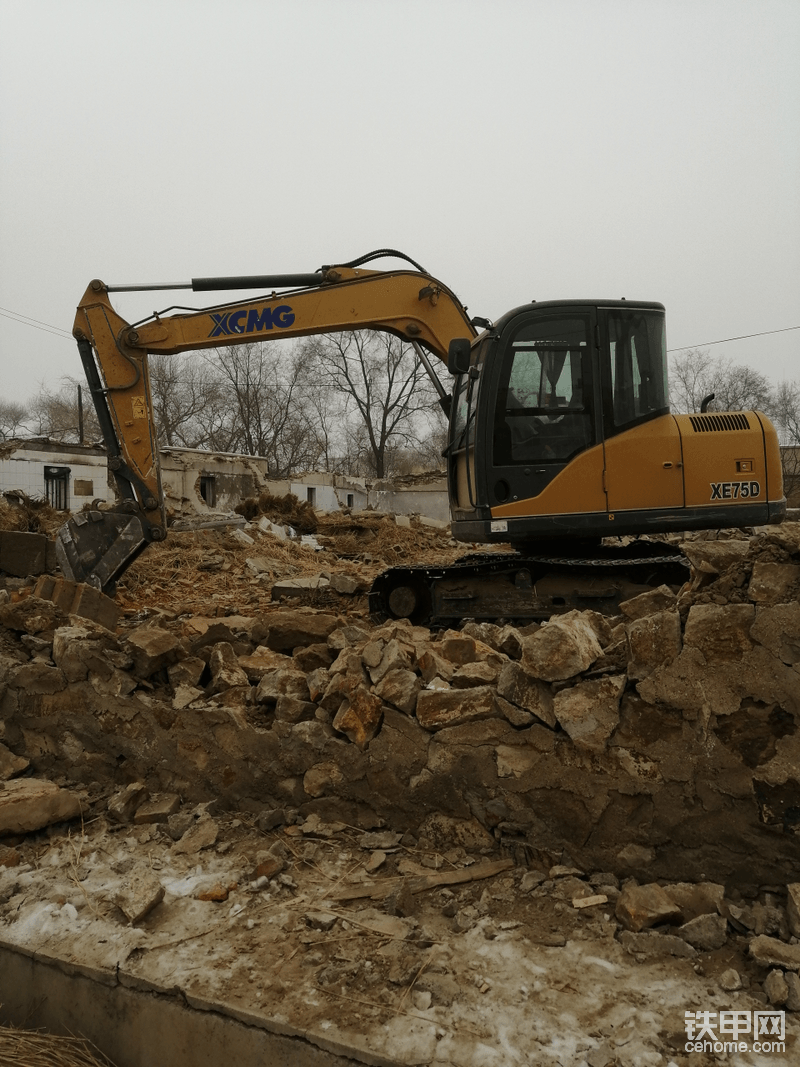

拆迁时把下档玻璃打了!
拆迁时把下档玻璃打了!
棚户区改造拆迁现场
棚户区改造拆迁现场

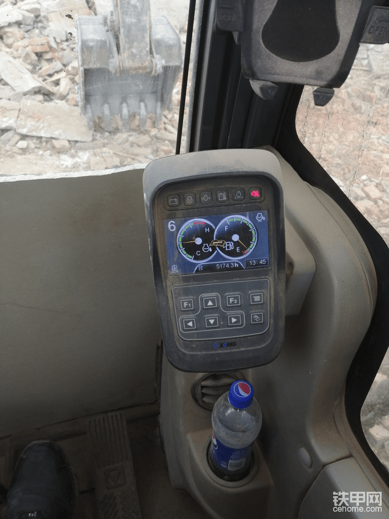

以前发过2千小时的自己删除了!17年5月22日提车,目前为止5千多小时了
我接触徐工也是在我卖了斗山75以后,准备买台新车,当时考虑的品牌斗山75(噪音大),整车4000小时以后动作整体变慢。纠结中!三一75,在我准备买车时临时加价2万,当时内蒙都卖断货了!呵呵,果断放弃!买车居然坐地起价了!临工80,没开过,吨位有点大,个人喜欢75型的,小有小的优势。也多亏当时没选临工,后期和临工80一起干活,那车真是速度型的,力量真不行,当时挖冻土,下挖20公分,徐工慢,但挖的动(内蒙地区冬季冻土能达到一米5左右)不是全挖就20公分深,18公里长,一米宽,一天轻松落临工3百多米!当时斗山不想买,给我推荐的徐工。当时斗山41万,三一40,临工37,徐工直接报价36万,没还价,没看过车,直接交订金发车。(14年提斗山也是这么买的)就看看图片,直接买了!
