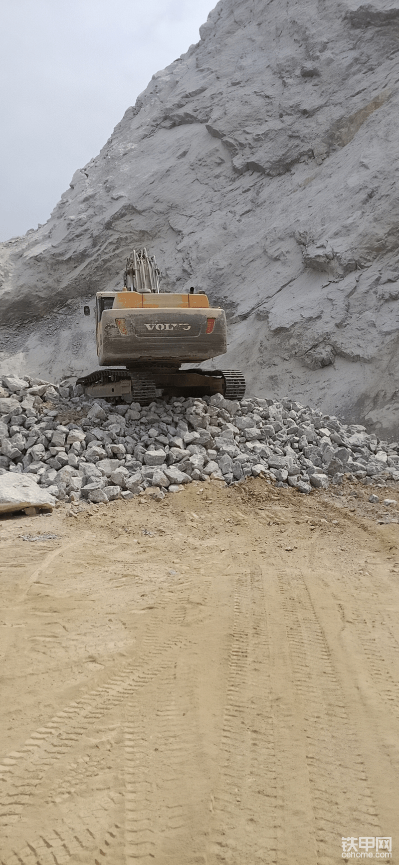

     随着一声炮响,你的挖机停的地方够远吗?最好停到二寸台车后面,不然你的挖机有可能被飞来的石头砸。装载机出完渣,你就要开挖机过四道台车,每道台车都是限宽限高,通过的时候最好把小臂伸出去,挖机走歪了,可以压低调整方向。同时观察左右两边,莫要压到台车斜寸,一旦压上会伤履带板。过了台车就是站桥,高高的站桥悬在仰拱上,你通过的时候一定要慢,快速通过挖机会跑偏或者打滑掉进仰拱。所以在搭桥的时候要保持两桥的间距,一般都是80公分。挖机到掌子面还得通过一道开挖台车,也是同样的方法通过,有些时候台车距离掌子面很近的话,你定要注意往后扒渣的同时观察大臂顶部的高度,不仔细看就要撞坏液压油管。

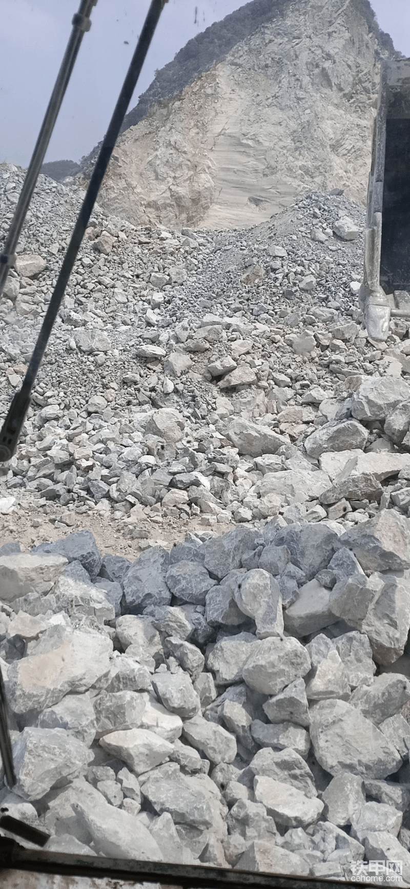

      扒掌子面要用巧劲,松散的石头嵌在里面,你用蛮力是很伤机器的,首先把地面整平,从上到下,从左到右,按照顺序来,不要左一下,右一下,那样费时费力伤机器。扒断面时不可把挖斗压在断面上往下压,挖供角时调整好角度,争取一次能把两边供角都挖到位,避免调整左右行走。因为底下都是石头,经常调整左右行走,支撑轮很快损坏。扒好断面后碎渣往后趴,尽量不要用旋转把石头往两边扫,否则旋转很容易坏。

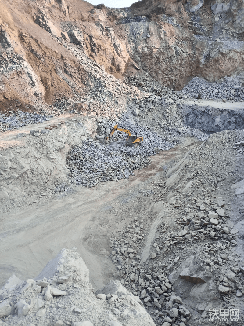

      下道没有上道好扒,因为炮工要靠下道挣钱,往往钻的眼子很少,所以就有很多大石头。下道放炮后在左边或者右边修便道,通常是一边边施工,出渣时大石头不可强力装车,能摔碎就想办法弄小,弄碎。挖机站在上道倒着把渣出完后再下来顺着下道断面扒,这样就很轻松扒好下道,中间要尽量往下挖,那样可以避免仰拱二次补炮,挖机也可以省好多事情。
