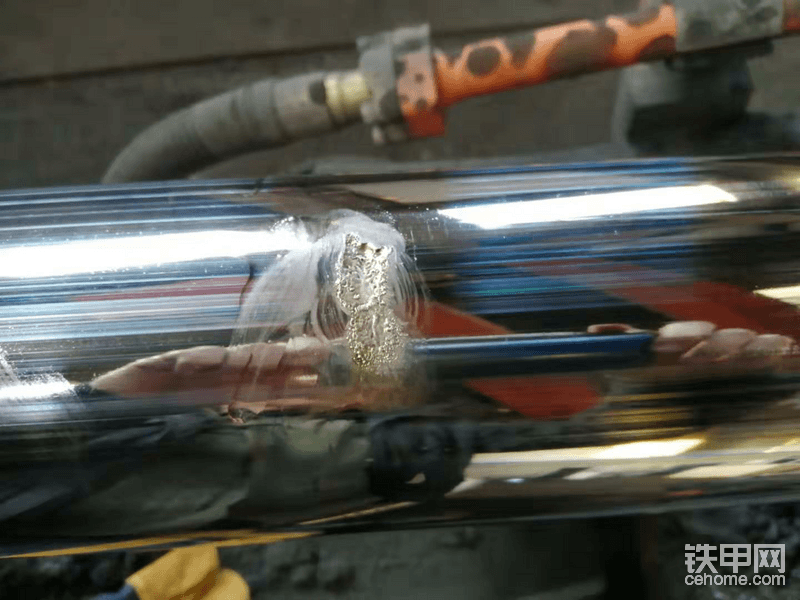

大家好,很久没有发帖了,主要是没有太好的维修素材,平常是很忙,但都是一些常见故障,所以也就没写,上回说的我修的一台沃尔沃240修主控阀的帖子,这里先说一下,我修完后并没有试车,单位领导找沃尔沃售后人员来把主控阀换新了。结果可想而知,机器性能大幅提升了,因为没什么技术含量,所以也就不表了。现在来说一下前些天修的斗山挖机,这台挖机为新机,三年左右。近期干活不小心高压电把活塞杆打坏了,下面说一下维修过程。

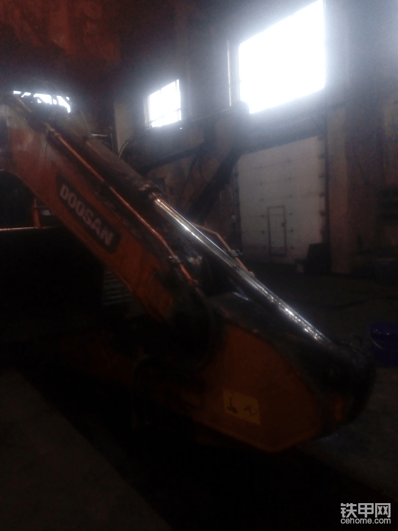

这是打坏的部位。
这是打坏的部位。
侧视图。
侧视图。

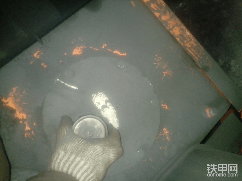

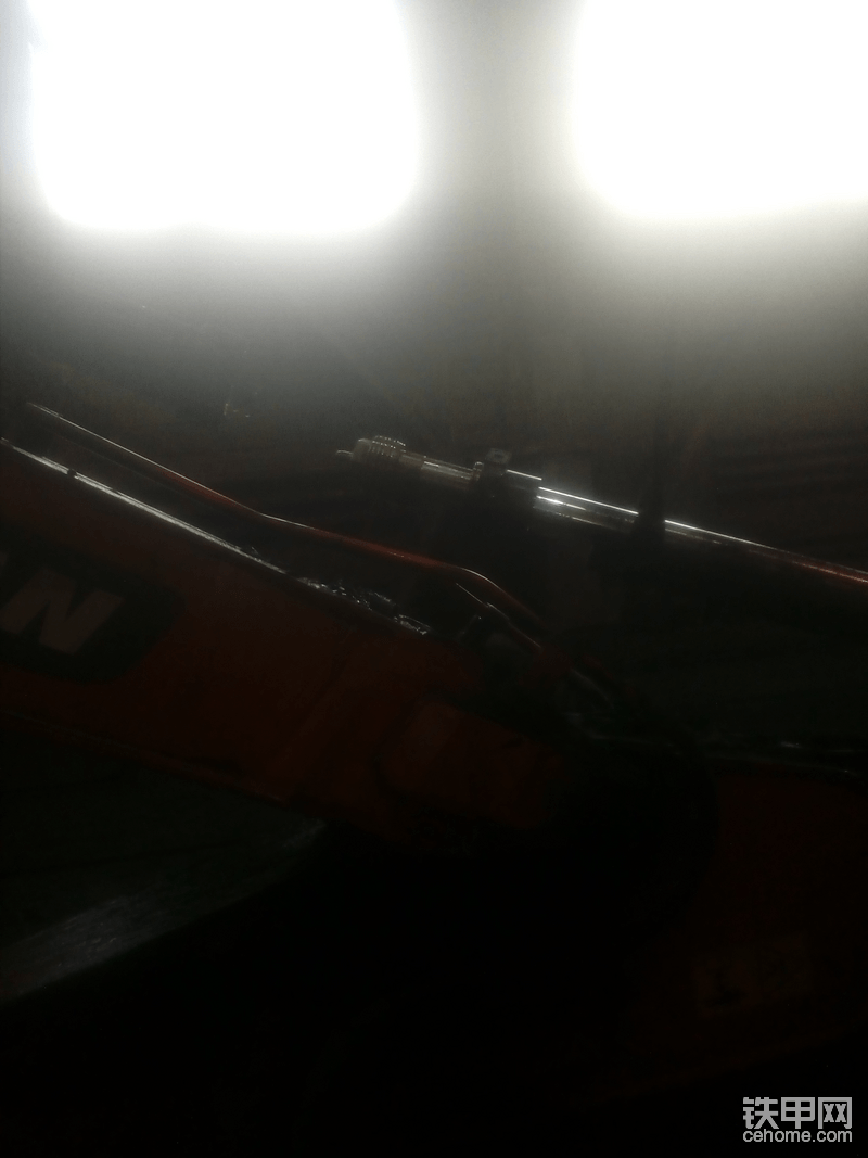

拆之前,先放油箱气体。
拆之前,先放油箱气体。

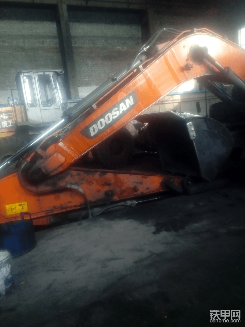

拆前准备,照的效果不太好。
拆前准备,照的效果不太好。
开拽。天车吊起,找好角度,尽量多接点油,因为一是怕浪费,二是油库里这种油很少。

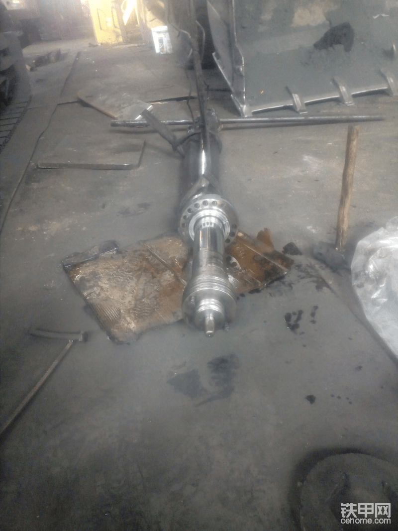

卸大帽之前先把顶丝和钢珠拆下,共两个,对角线各一。
大帽拆下后,开始拧活塞,它是带扣的,正扣。
因为生产任务紧急,加上没有专用工具,用压气门的工具拧活塞应急,但首先用大锤打松,同行可千万别学我,这活塞拧起来可不轻松呀,后来发现丝扣上有淡兰色的痕迹,应该抹胶了。

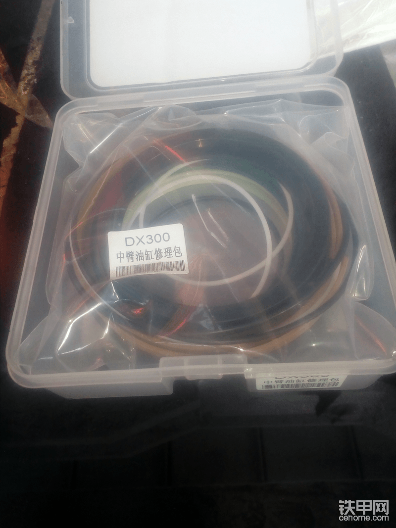

这封拉坏了。
这封拉坏了。
衬套打磨一下,有配件的话最好换掉。
衬套打磨一下,有配件的话最好换掉。

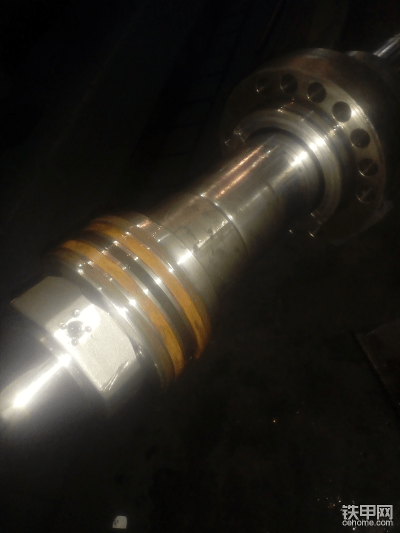

这里说一下,活塞杆电焊工用气焊跑铜,把那个坑填上了,效果可以的。我又用油石仔细打磨了半天,非常光滑。忙得我忘记拍照了。

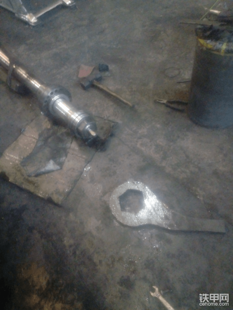

安装完毕,上大帽,专用大扳子加大锤待候。再把两个钢珠加顶丝拧上,再用尖冲铆实。
安装成功。
安装成功。

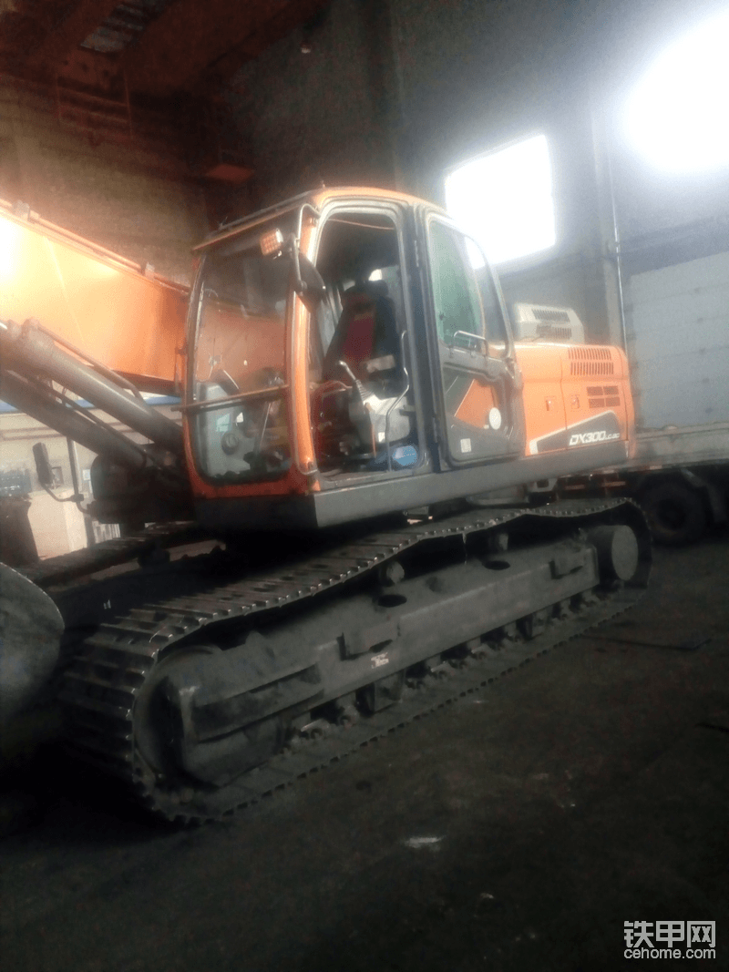

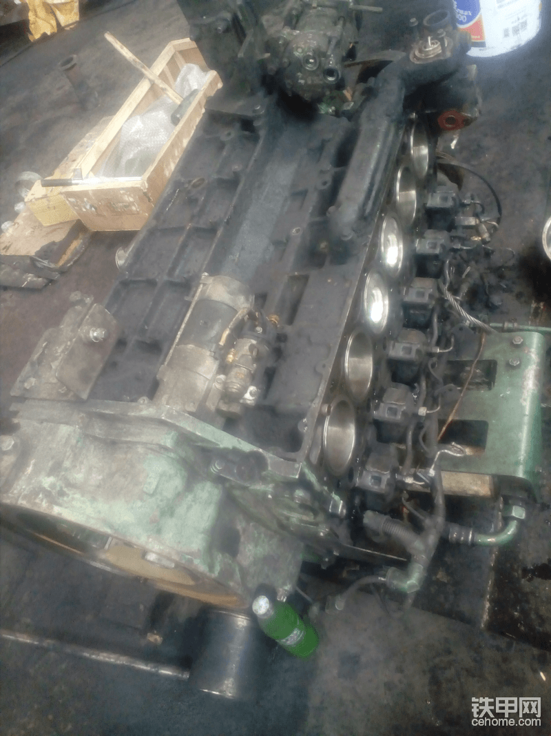

这台钩机修复完成了,我也交差了,这几天使用没什么问题。之后我又参与修理了一台沃尔沃D7D发动机。
这台发动机侧放在地上,更换了四配套。
这台发动机侧放在地上,更换了四配套。
写了这么多,我感觉修理挖机身体素质是很重要的,不然那么多的大件,呵呵,另外会分析液压原理图并懂得测量技术也非常重要。好了就写到这吧,谢谢大家观赏!再会!
