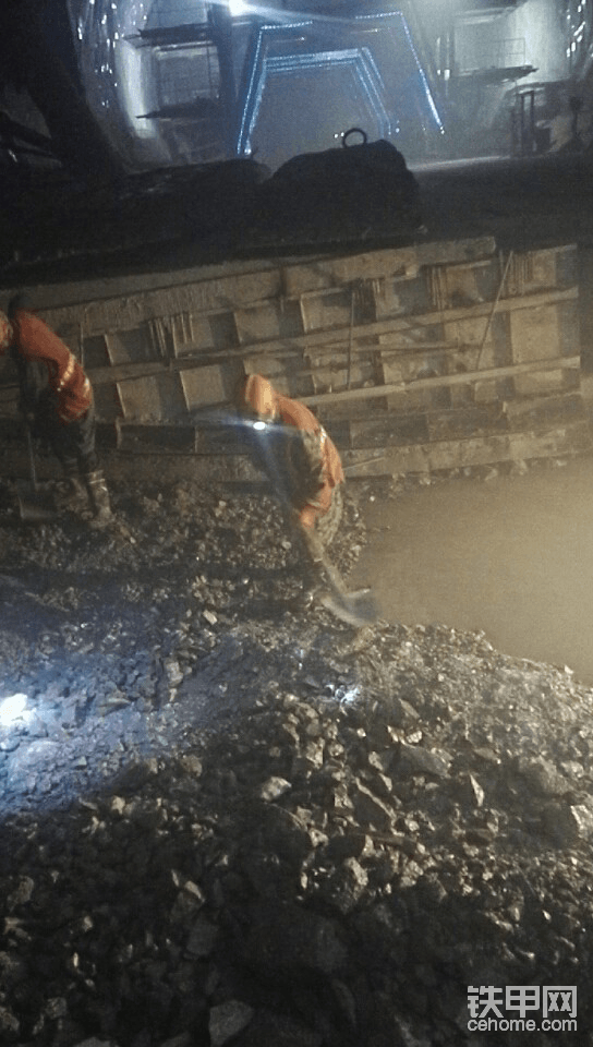

深仰拱,工人在清理浮渣
深仰拱,工人在清理浮渣

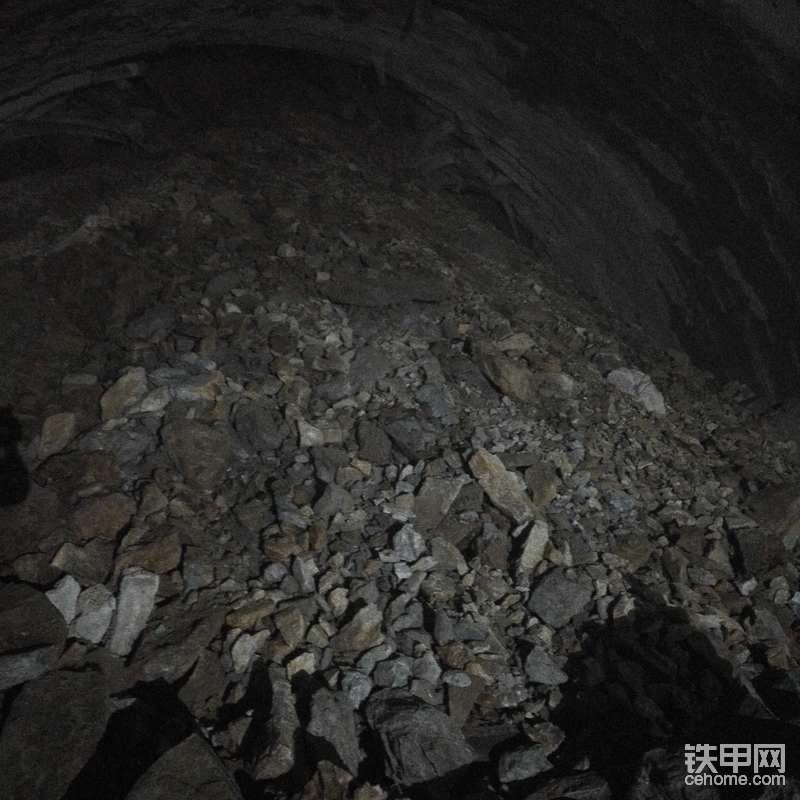

上道拱顶塌方
上道拱顶塌方

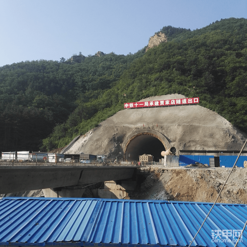

在河北承德的另一个工地
在河北承德的另一个工地

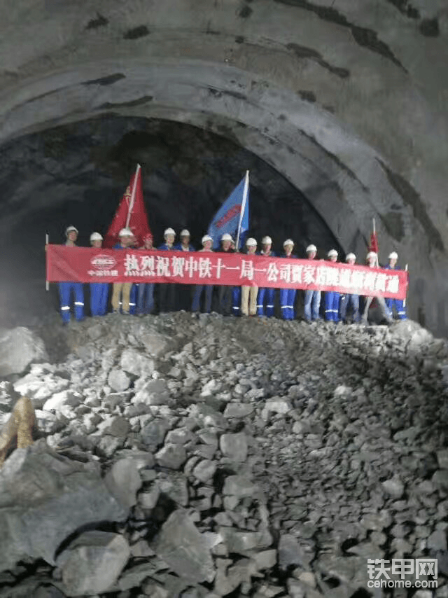

隧道贯通之时
隧道贯通之时

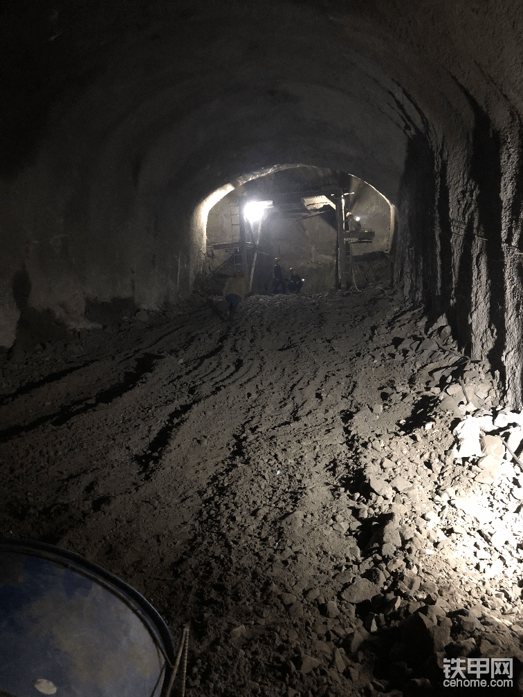

重庆搞的地铁站,建议200以上的挖机不要搞这样的地铁站,很棘手。

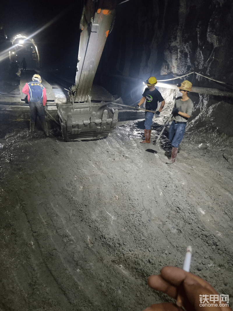

这是在福建三明的底板清理,没有深仰拱
这是在福建三明的底板清理,没有深仰拱
拍的太抖了
