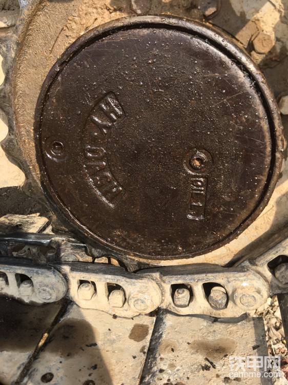

铁甲网首页 铁甲论坛 有铁友拆过这个,找不到你们说的卡簧 发帖 评论 图片 发表回帖 全部评论 久保田35一5 2019-12-13 在马达外侧 回复(1) 江门马王神 2019-12-13 是侧面吗 回复 江门马王神 2019-12-13 是哪一颗定位颗丝 回复(0) 蚂蚁小挖 2019-12-13 马达壳的外径有一个定位孔,很好的一个孔,找到把里面的定位螺丝取出来,取出螺丝之后里面有一根很细的铁丝,把铁丝抽出来就可以把盖取出来。 回复(1) 江门马王神 2019-12-13 是哪颗螺丝,马达上只有两个螺丝了,你说的是哪一颗 回复 首页<12>尾页 为你推荐 行走马达齿品牌 手机用户bcfny04 2019-07-22 2015 3 今天换了一个行走马达 导演我躺哪 2017-07-05 6397 51 行走马达怎么拆、?看图 铁版穿山甲 2013-12-01 8816 29 征求玉柴60-6型挖掘机行走价格及配套厂家(供货商) 龙城电波 2010-07-29 2664 9 老外更换小挖的驱动齿 老于 2010-07-02 3941 18 请教有经验的师傅帮忙解答 shilei131421 2010-02-09 3048 8
