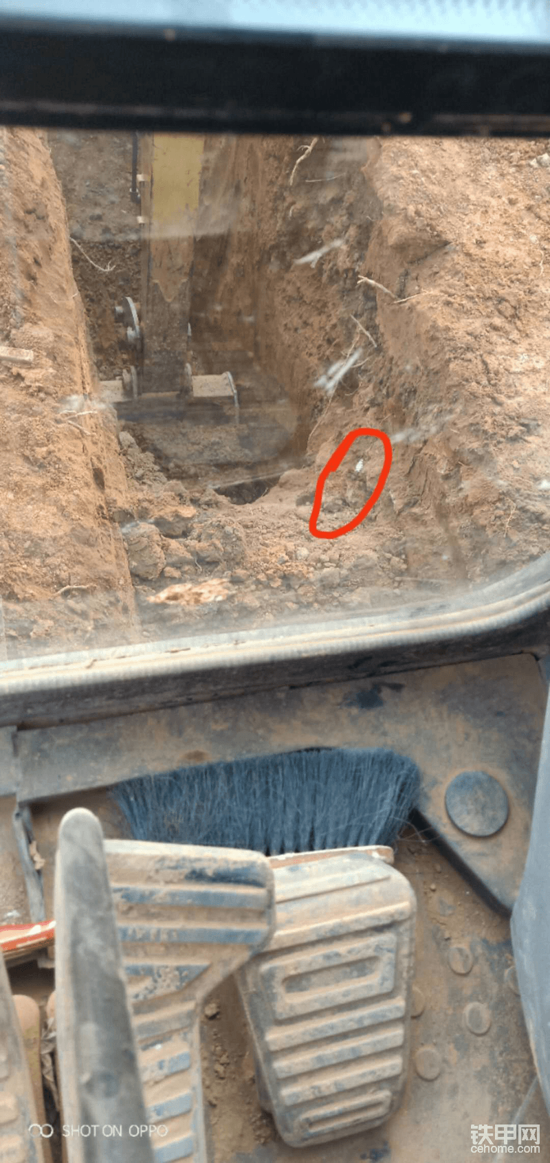

相信我们开挖机的在工作中,总是少不了挖沟这个工作,既然提到挖沟在挖沟的过程中多多少少会有自来水管,电路等等,拦截沟的去处,不管障碍物是笔直的还是斜的,都会让我们头疼,那现在我们先来聊一聊直的障碍物。
如果我们挖沟深在1*5左右,自来水在50公分左右,这个时候我们就要在70公分忘下掏土,尽量跨越这个自来水管的同时,还要慢,或许因为你一时的疏忽而酿造不必要的麻烦。如果前面掏空之后,我们就把车子往后走走,这个时候,在往下挖,轻轻用点力,土就下去了,这个时候你们会说,土怎么会掉下去,因为在前面已经说了,在管子前面我们已经把土给掏空了,所以下面也就像一个“陷阱”一样,然后我们就可以慢慢的出土了。

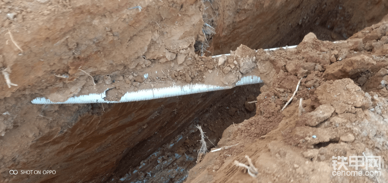

大家请看这张图,斜着的电路管
大家请看这张图,斜着的电路管
由于没有工人,一切办法都要靠挖掘机,如果有工人的话就太好了,可以先让工人把管子的表面给露出来,如果没有工人,也只有硬着头皮干了,由于是斜着的我们就要把握的角度了,会有多斜,才能不把管子给破坏,这个时候就要考验驾驶员的技术了,这个步骤可以说和刚才一样,唯一的不一样就是,后面如果挖,要怎么挖呢?
后面如果挖就要在沟右边给他挖出来,然后在慢慢的往左边挖,已保证管子的角度与不被破坏,这个时候就不能快了,等左边土也销好了,管子也出来了,害怕就慢慢的出土,已至于土会有残留。这个时候我们就要把大小臂伸直往下,踩着行走一进一出往后拔土就完了!

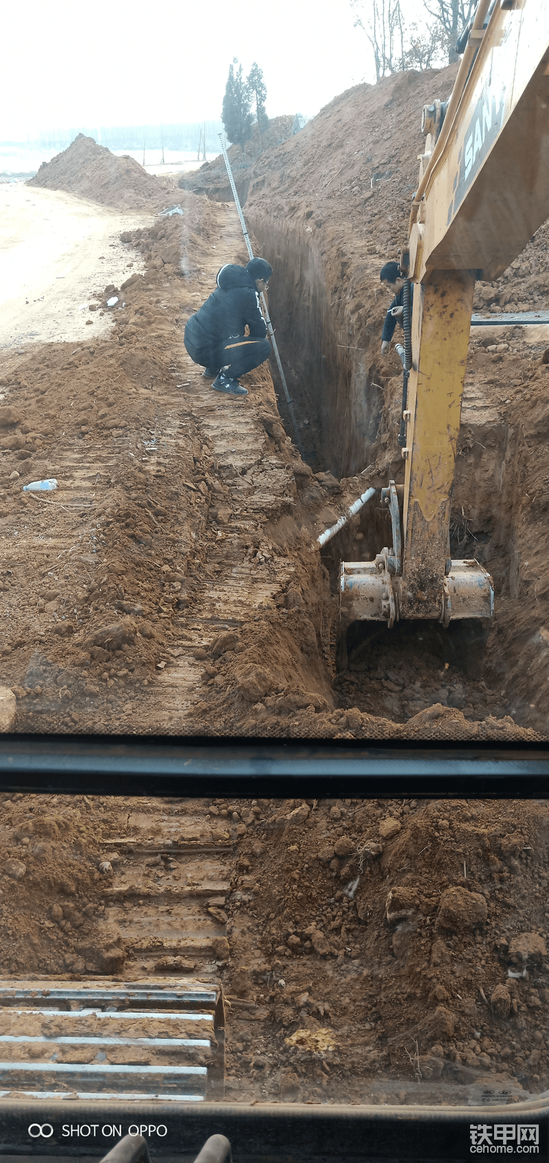

效果图,有点大意了,不小心碰到了[表情][表情][表情]
