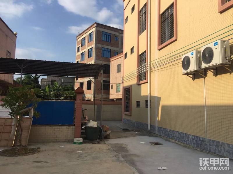

进了门我的天一个90度的弯旁边有两台小车有水龙头有铁蓬。撑车转弯是不可能的了,单边走有点危险。最后我选着了开到特定位置做原地旋转,就是一个行走前推一个行走后推。速度一定要同步,一边快一边慢就悬了90%会跑出去,要是刮到车就卖屁股吧。
就是这个地方,当时就是贴着蓝牌子干的。
就是这个地方,当时就是贴着蓝牌子干的。

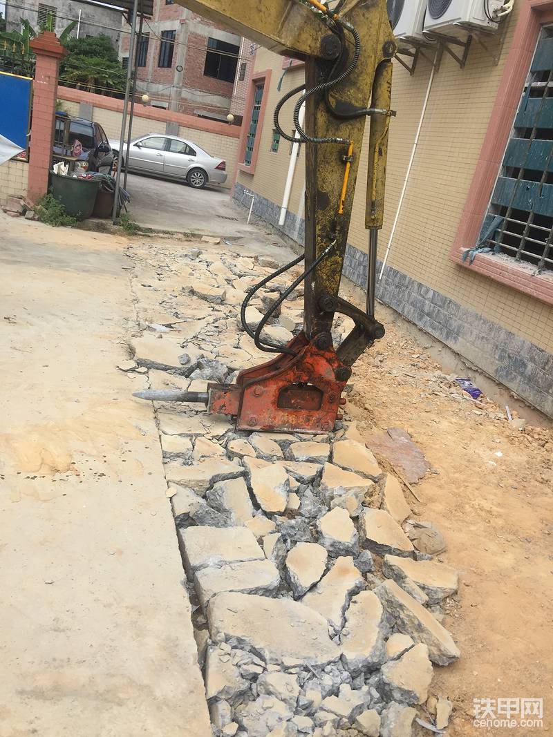

小心翼翼的摸了进来,然后我就从下面缓缓的掏出液压破碎锤,铺天盖地就是一顿猛操作,干!哒哒哒。哒哒哒。渐渐的加快速度,还是那个90度,最舒服最有力的姿势。即提高工作效率又可以减少震动减少对挖机的伤害。

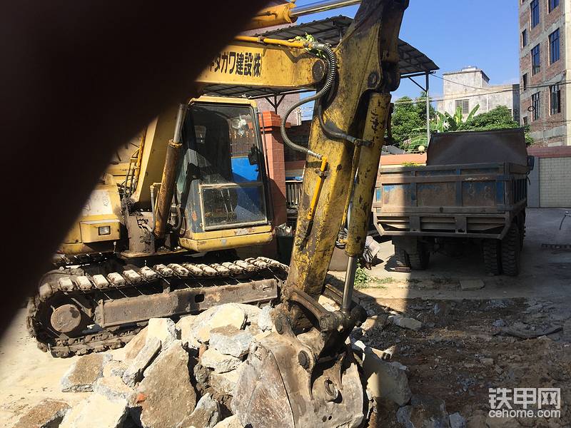

硬着头挤了进来,小车空调主机。天啊
硬着头挤了进来,小车空调主机。天啊

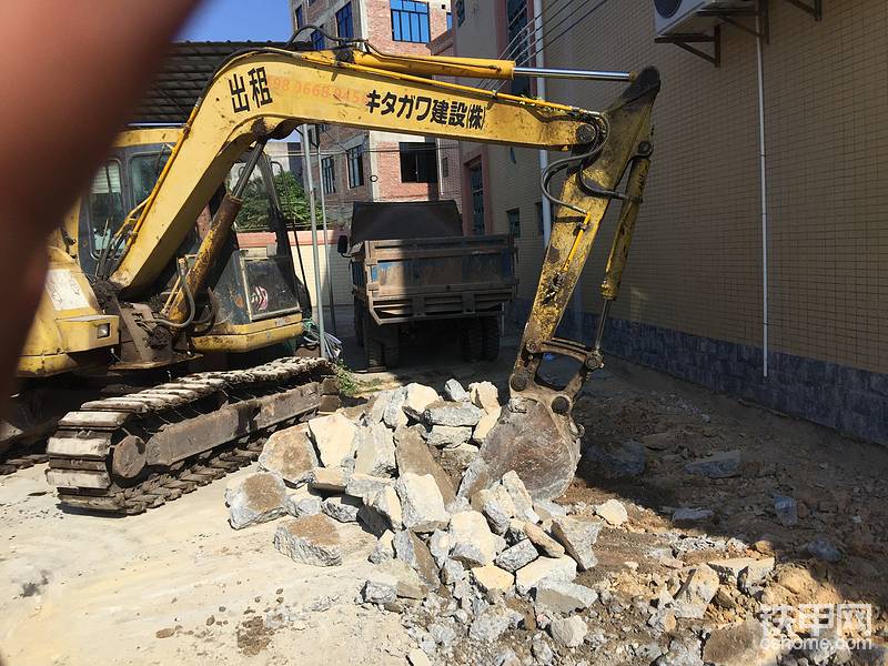

接下来换大斗装车,没有快接,还好我换斗换炮动作老练,不然施工员会嫌弃的。换好斗,渣土车倒进来了因为有个小台阶所以没敢倒进来,怕装完车太重了开出去会倾斜撞到车或者房子,所以只能这样装。
快要和围墙亲上了
快要和围墙亲上了

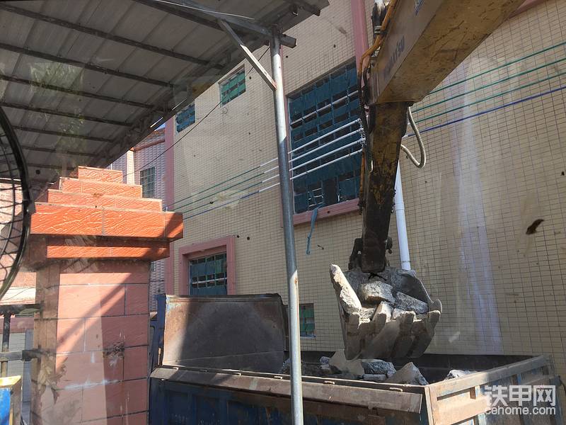

空调主机,380v电线,铁棚,汽车,树木,围墙,这,下班去买一注吧。我左看右看,上看下看,一番思思考后才决定装车的位置,先把所有碎石搬到一堆,距离渣土车1.5米,房子一个大臂的距离。每一斗都小心翼翼,特别注意小臂的顶端和大臂左侧,同时还要注意举升的高度,速度宁慢莫快。先装渣土车的左侧,利用挡板,预防砸到车。斗更是要慢慢开,开到一定的角度让石块自然滑落。开快了石块急速下坠极有可能越过挡板砸中小车,到时候卖屁股吧。侧面装好,再装满前面,然后是中间,最后是尾部。超出挡板高度以后更加要小心翼翼,动作要极致的轻柔,顺滑。
电线铁棚,怕怕
电线铁棚,怕怕

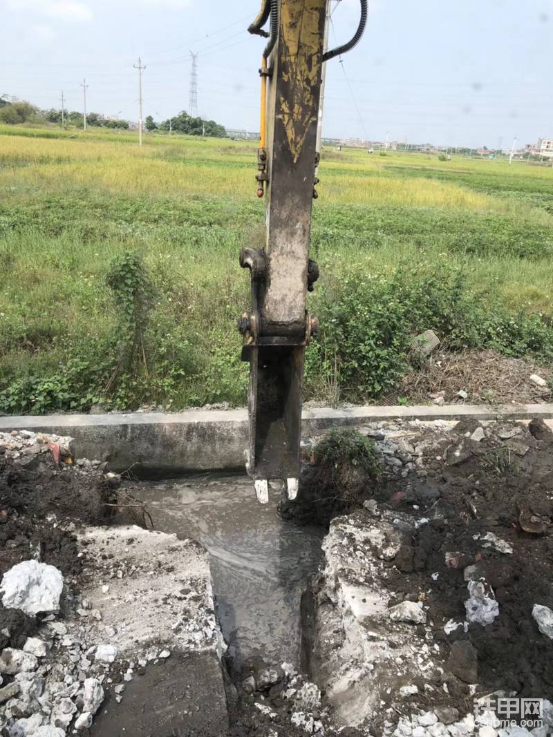

噢得k,装完撤退!赶往下一场,破碎一小节路装一条自来水管和一条灌溉管。破碎完以后换上小小斗,没有小斗胶板的话这活绝对干不了,大面积破碎开挖破坏路的稳定性。没有胶板走的一路履带痕,第一难看第二会被人讨厌第三路政找你喝茶。
