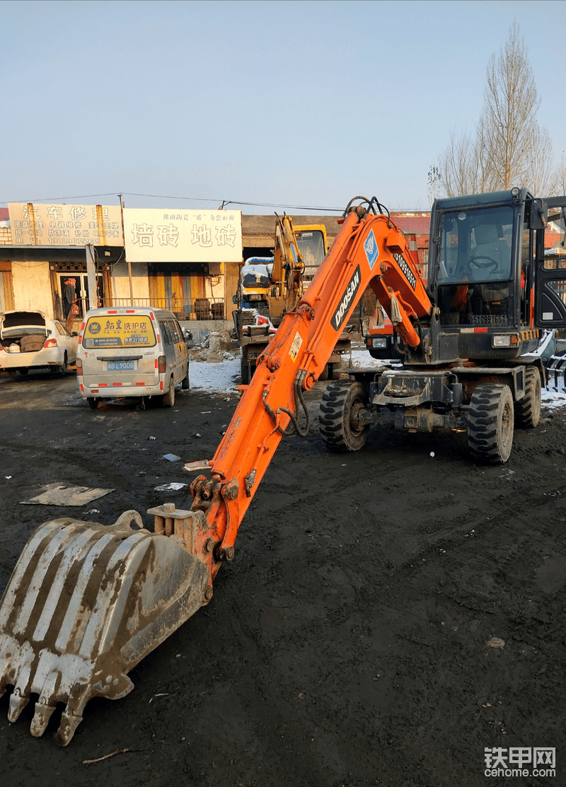

首先得找一块平坦开阔地,挖机站平站稳,斗油缸收死,二臂直立触地,但不能太用力,更不能支起挖机。有条件的可以篷布包裹,避免下雪覆盖挖机,风吹日晒对于橡胶件可加速老化。
也可以采用斗油缸二臂油缸收死,大臂爬下的方式停机,油缸净量不要暴露。新疆十二月还有一场大雪,也就意味着可以滑雪了(新疆欢迎你来滑雪),雪场有挖机配合压雪机施工作业。
由于气温低电瓶电量会有亏损,所以关闭电源总开关,电瓶一侧转到没有遮挡物的一面,预防冬天有点活,挖机电量不够打不着的尴尬,这时可以把小车开到跟前用电瓶钩电线钩着,小挖机和小车都是12v的电压,大挖机可以并联两电瓶。
做完停机就放空玻璃水壶的水,必免结冰撑破水壶。也把油水分离器放一放,以免有水。最后也是最重要的,把油箱里的0号柴油放干净,从新加注-35号柴油,避免油箱结蜡,打不着车。谢谢观看。
