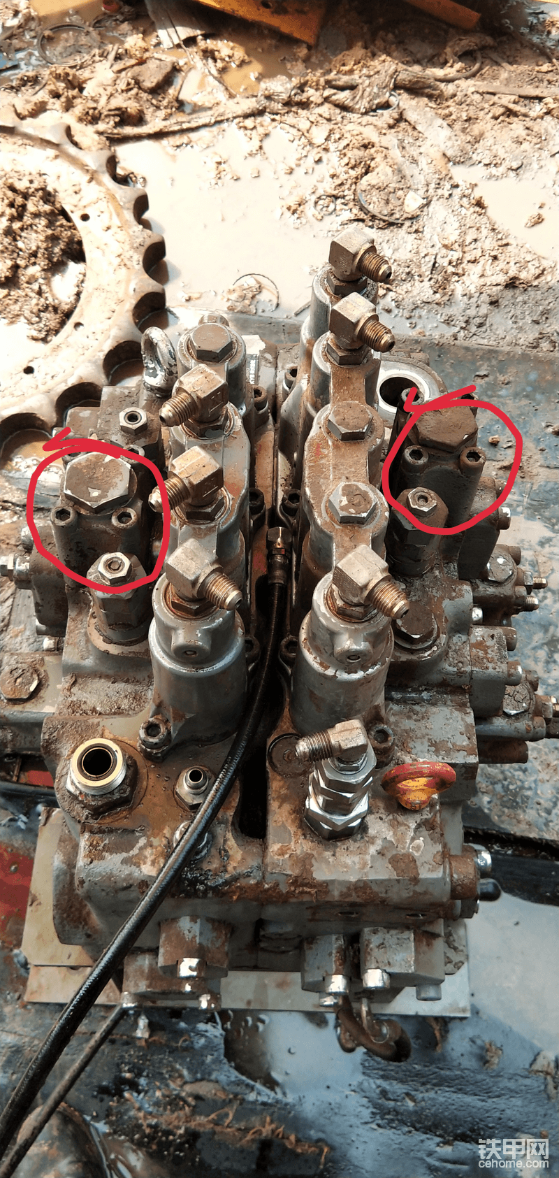

看到图片中我标注的那两个阀没 虽然不知道它叫什么 但这并不影响我接下来的胡说八道 这个阀里面有三个很小的密封圈一定要换好的 然后旁边有个开关阀里面的两道油封一定要换 不然会渗油 而且很难发现 小李吃过这个亏 阀盖不用多说 装上去的时候一定得仔细 下面重点来了

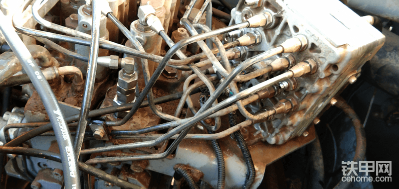

看见这个单向阀没 里面也是有油封的哦 一定要拆出来把油封换掉 不然装在机子在很难发现他漏油的 不要嫌麻烦
拆出来大概就是这样的 记得把里面的弹簧单向阀拿出来清洗

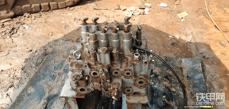

另外支架也特别的容易脱焊 一定要看仔细哦 有脱焊的要补焊 不然震动很容易扯坏信号管

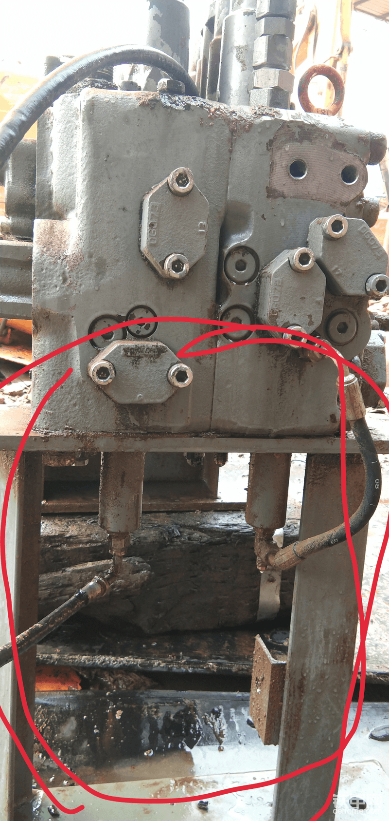

看到这个先导阀体没 装的时候一定要清理干净先导管 不要造成不必要的麻烦
分配阀合体的时候一定要平哦 不然会冲坏阀体中间的小密封圈造成中缝漏油就得不偿失了
