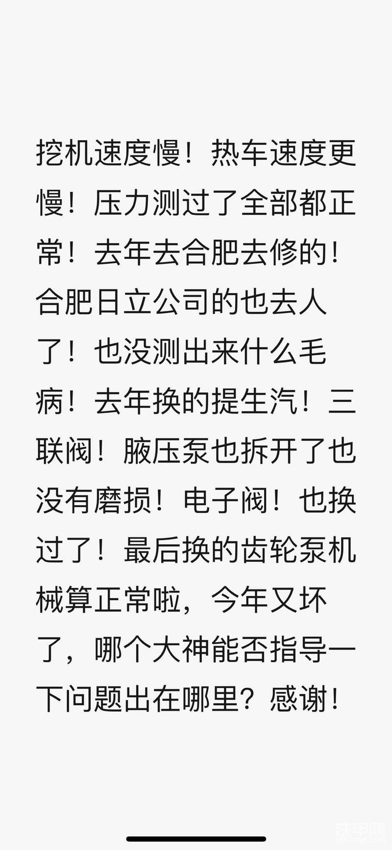

铁甲网首页 铁甲论坛 请问各位大神指点迷津!非常感谢 发帖 评论 请问各位大神指点迷津!非常感谢 挖机乾坤一剑25 2019-11-15 2590 2 挖机速度慢!热车速度更慢!压力测过了全部都正常!去年去合肥去修的!合肥日立公司的也去人了!也没测出来什么毛病!去年换的提生汽!三联阀!液压泵也拆开了也没有磨损!电子阀!也换过了!最后换的 齿轮泵机械算正常啦 日立 ZX360H-5G 图片 发表回帖 全部评论 啊炳 2019-11-15 主炮看了吗 回复(0) 小七哥 2019-11-15 解决就好 回复(0) 已展示全部评论 为你推荐 石砸360-5G 鑫达挖机拆解! 2020-11-19 4176 4 不多说发图!日立360和350H 贫僧是来化妞的 2010-12-19 9402 21 日立360H-5G 铁甲小宋 2021-11-03 3978 4 日立大泵别忘换油 手机用户gptvy06 2020-12-25 3717 2 【爱上铁甲这件事5】日立设备陪我走风雨 铁甲随遇而安 2019-10-28 2512 5 日立360-5G 手机用户cfrsy89 2019-05-19 4264 2
