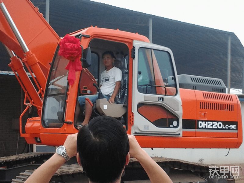

新机上的我和另一个老板的头
新机上的我和另一个老板的头

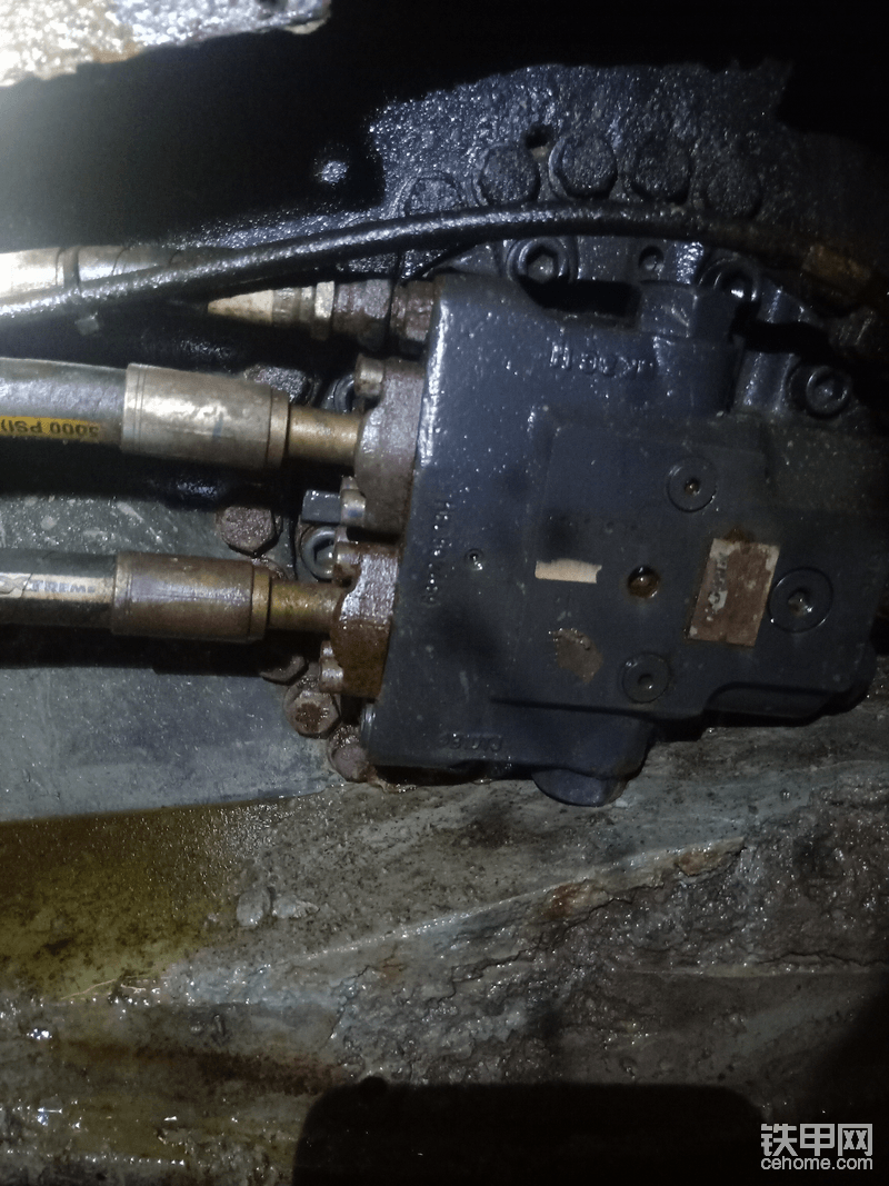

行走这块要重点说了,在隧道里,每天都要在凹凸不平的地面上来回行走,如果不慢慢的走,伤害的就是链筋和支撑轮,不过好在一直都是自己在开,另外请了一个过细的师傅。行走这块就是更换过一次链筋,驱动轮,其他的目前还在用,值得表扬的是原装链板真的很不错,经久耐用,质量过硬。当然支撑轮就很让人头痛了,固定支撑轮的螺丝一断,各种麻烦接踵而至,又不好取,取出后原来的孔就变大,螺丝只好套在轮子上,以后就要一直维护加固,整个下面固定支撑轮的筋板基本也是千疮百孔了。行走马达目前没有毛病,全端时间换了一根行走先导管,四根大小管在那么小的空间里互相摩擦,肯定要有火花。所以只有小的受伤害,破了漏油。

行走马达换先导管
行走马达换先导管

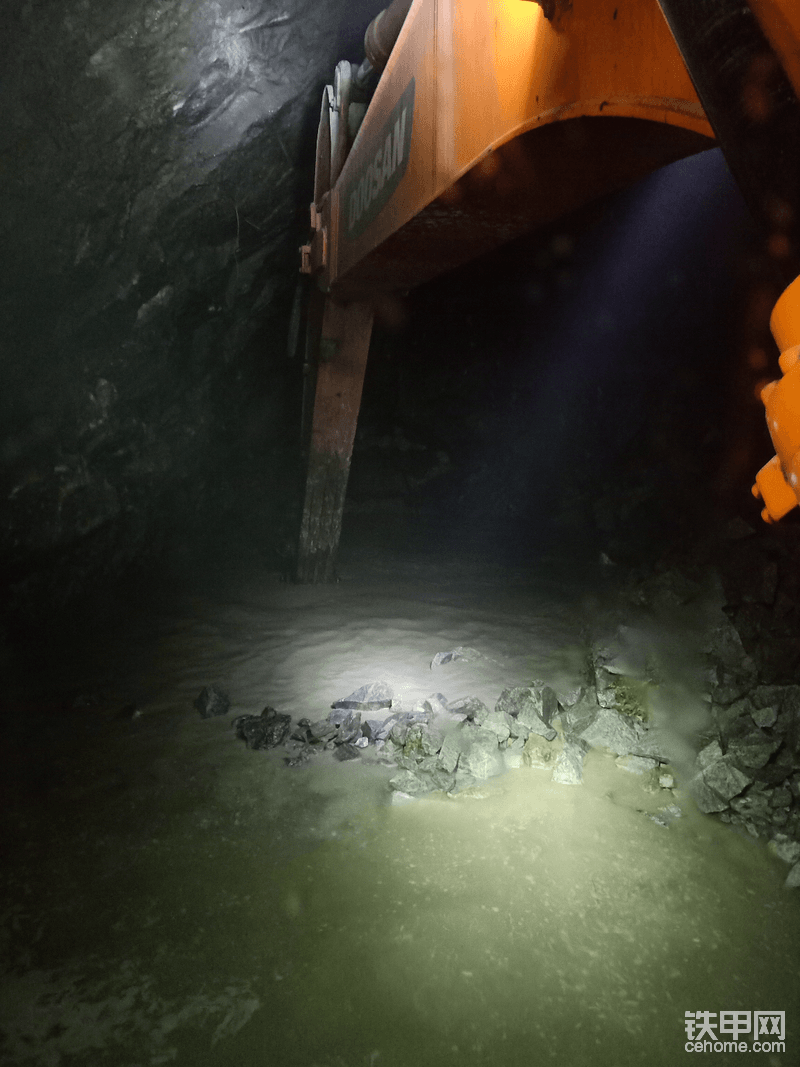

隧道里的水真深啊
隧道里的水真深啊

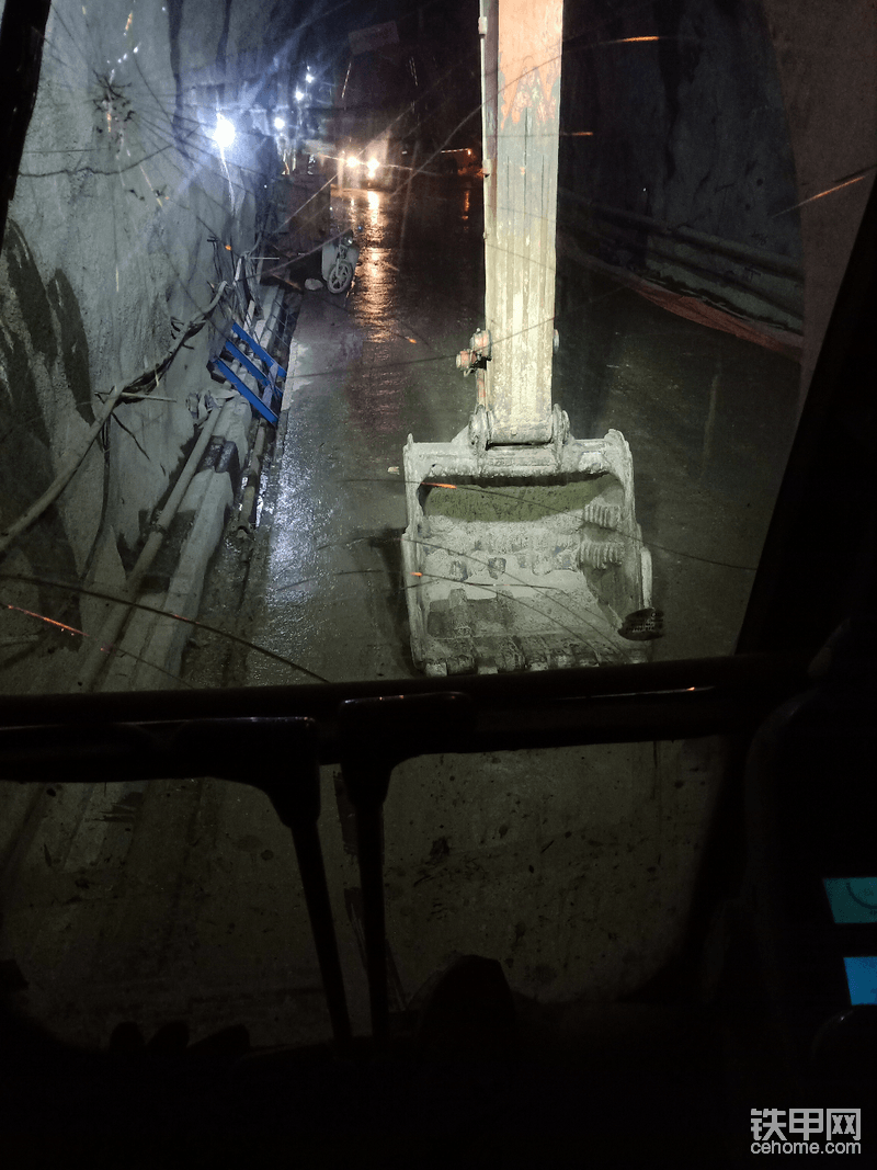

准备掉模板
准备掉模板
