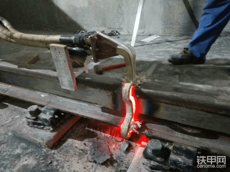

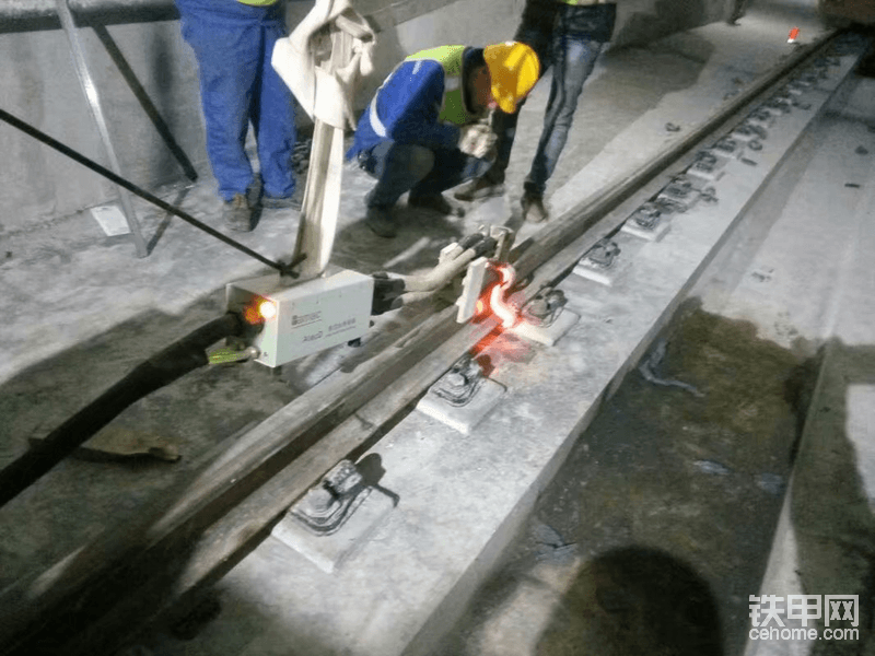

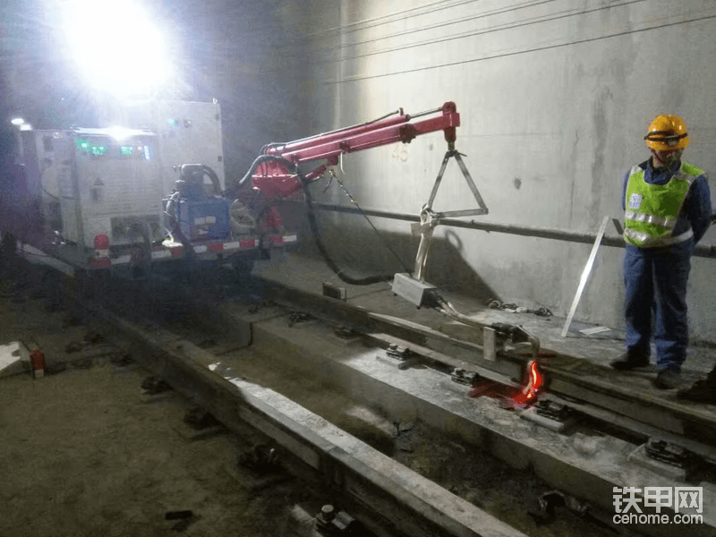

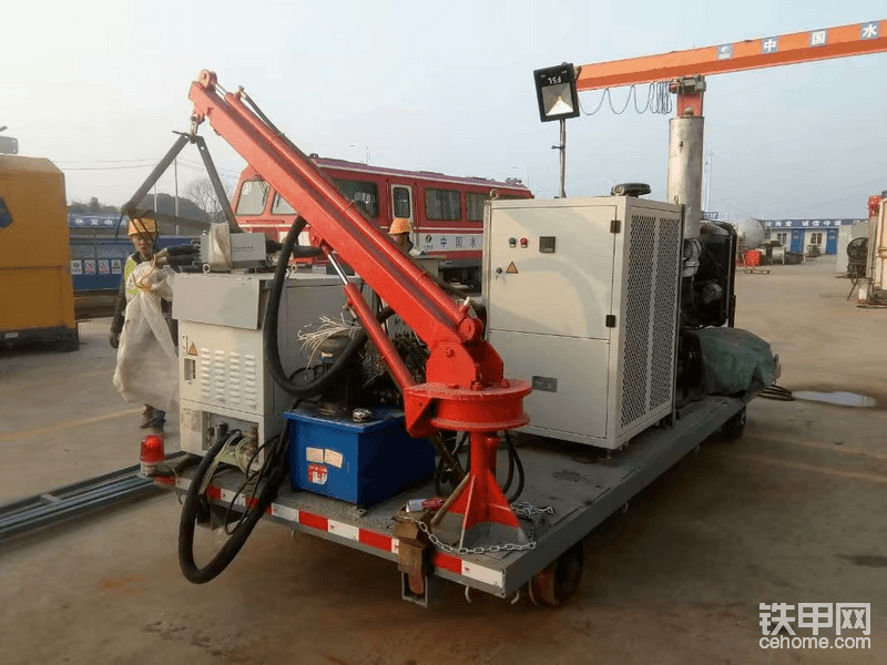

说起这个设备,没有参与铁路项目的可能有点陌生,不过没有关系,听我娓娓道来,初次见到这设备是在山东济南桑梓店焊轨基地,这是在厂里的设备,有点庞大,用一个大的罩子扣着,有可视窗口,钢轨从线圈里穿过,停在焊接接头的位置,开机,不到几分钟,这接头就通红通红的,温度有八百多度,然后保温,再扫风降温,这个过程很简单,它的作用是提高焊缝质量,提高强度,硬度,韧性,细化内部组织结构,改善接头可切削加工性能,总之就是好处多多。2017年有幸参与武汉地铁十一号线的铺轨项目,就碰到一个机会,地铁的钢轨是用25米钢轨一节一节焊接起来的,那么原来在施工现场的正火工序是用火焰加热法,就是照着钢轨的形状做一个铜的,多孔的枪头,用氧气,乙炔的混合气对接头进行加热,晃动枪头,均匀加热,再用测温仪不断测试,烧红,到达温度为止,但现在的施工工艺发生改变,验收规范要求必须用电磁感应加热设备方是正道,项目上想采购一台电磁感应加热设备,一打听有成品,有现货的要二百多万,伊始有想法自己做一台,简单,能满足现场施工工序需要的设备,这个任务就落到了我的头上,经过大量的查询,比对,了解,争辩,最后定格在总造价在30万以内,功率在100千瓦左右,用150千瓦发电机机组做动力的方案上,随后就是自己做平台,轮子,行驶动力,刹车。起吊,在网上采购,中频电源柜,冷水机,泵站,油缸,变频器等等零部件,发电机用的是应急预案的发电机不用买,我的团队经过半个月的焊接,组装,调试,终于不辱使命,一台设备横空出世,经实验,各项指标经符合要求,充分满足施工需要,是一次非常成功的尝试,我还打算去申请专利呢!
