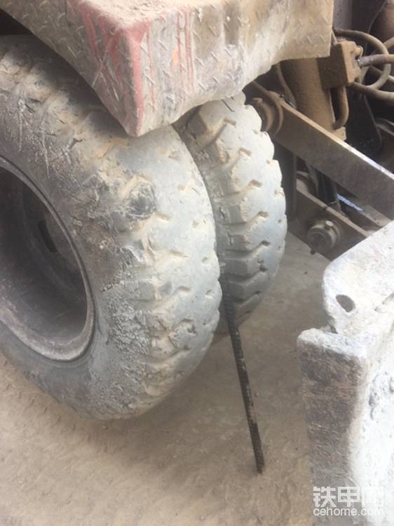

轮挖轮胎夹石终极处理贴

换个实心就行

铁丝加吊带 车上常备着 比你的管用

可参考矿用卡车的除石器。

我也想装个,但是轮挖的底盘没多少位置给焊个东西刮轮胎里的石头,要焊也是焊个活的,用时刮,不用时不刮
