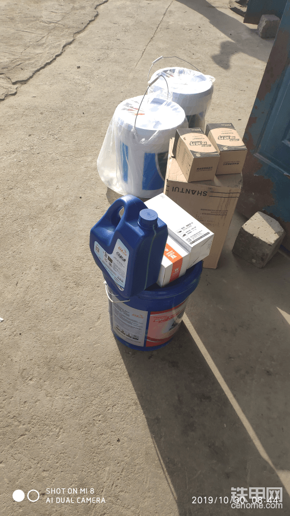

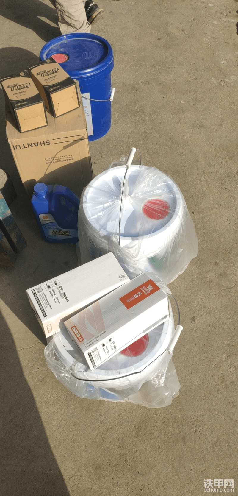

买了两桶变速箱油18升,桶装机油CF的好像是18升的吧,然后买了一壶4升的机油CH的,由于店家壶装的CF机油没有所以把CH的机油当做CF的价格给我了,再两个机油滤芯,换机油机滤滤芯当然不能忘记了,还有两个柴油滤芯跟一个空气滤芯。两桶18升的液压油当做备用,漏了就加点。还买了两桶18升的变速箱油,变速箱油也得换了,因为不知道这车以前在宝马装载机手上是多久换的变速箱油。

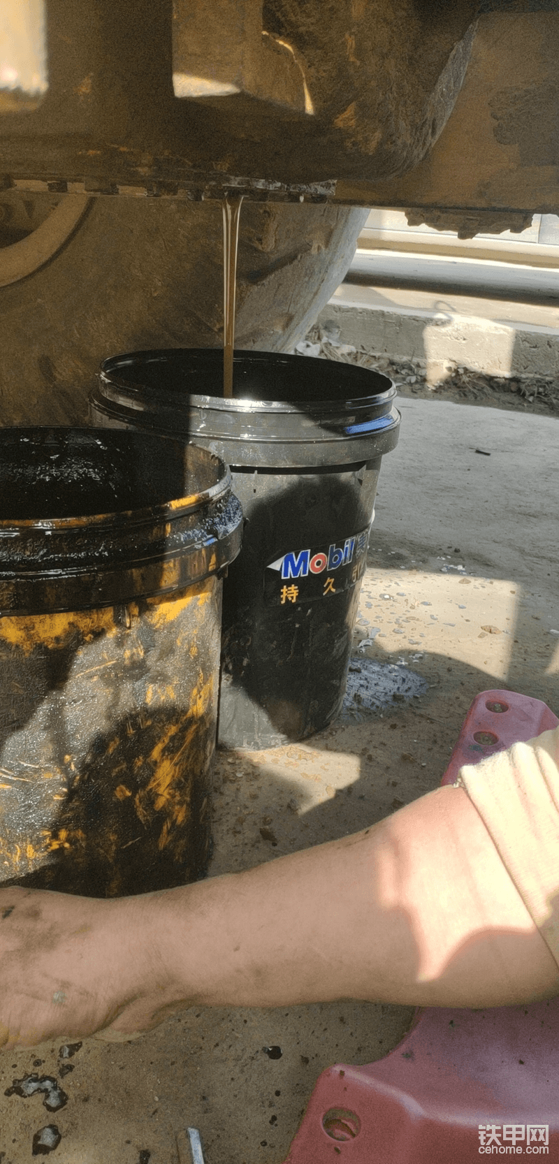

换机油的过程应该不用我说了,也就拆油底壳螺丝放出机油,等放干净再加上机油很简单的,拆滤芯啥的不用说了,我个人很懒。自己买的油让修理工换,油给他人工费50块钱。柴油换了一家滤芯倒出来的都很干净。这些都不是重点,重点是一根机油压力管闹出的乌龙。

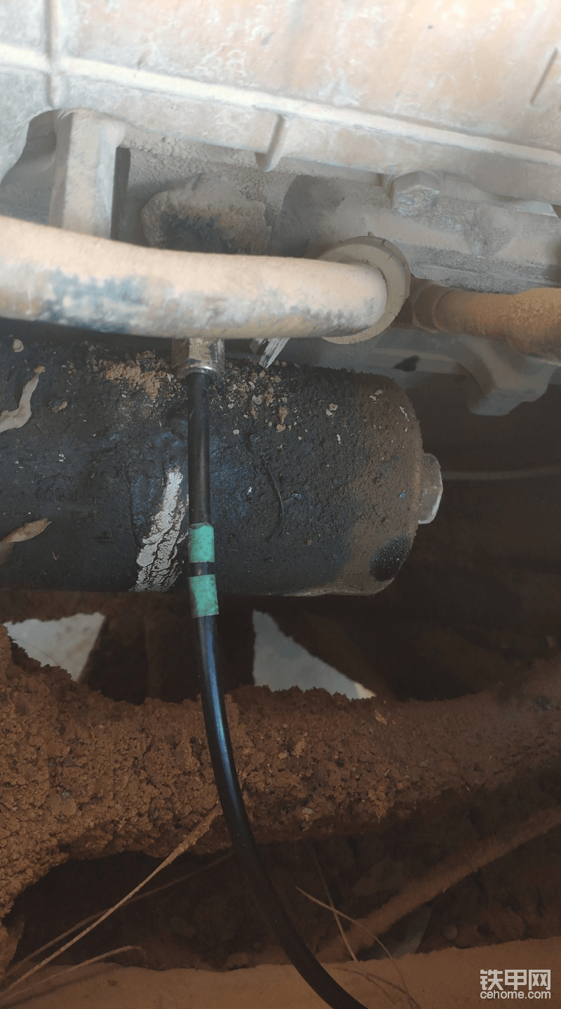

事情大概是这样的,这车不烧机油,热车冷车无任何蓝烟,废气管也没废气和漏机油。全车也不漏机油,但机油一个星期还是少一点,水箱里更没机油,这让我很头疼不知道机油跑哪儿去了,有的人说机油有消耗的,但不可能消耗这么厉害,然后某一天检查机油才发现是发动机机油压力管那一头管子漏的,而且都是漏在机油滤芯上黑不溜秋的,索性前天晚上去配件店花了35块钱买了一根机油压力管今天装上去了,机油换之前把管子换好。换好的样子,已经不漏了。
