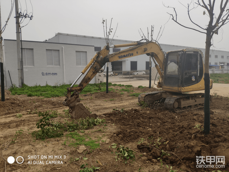

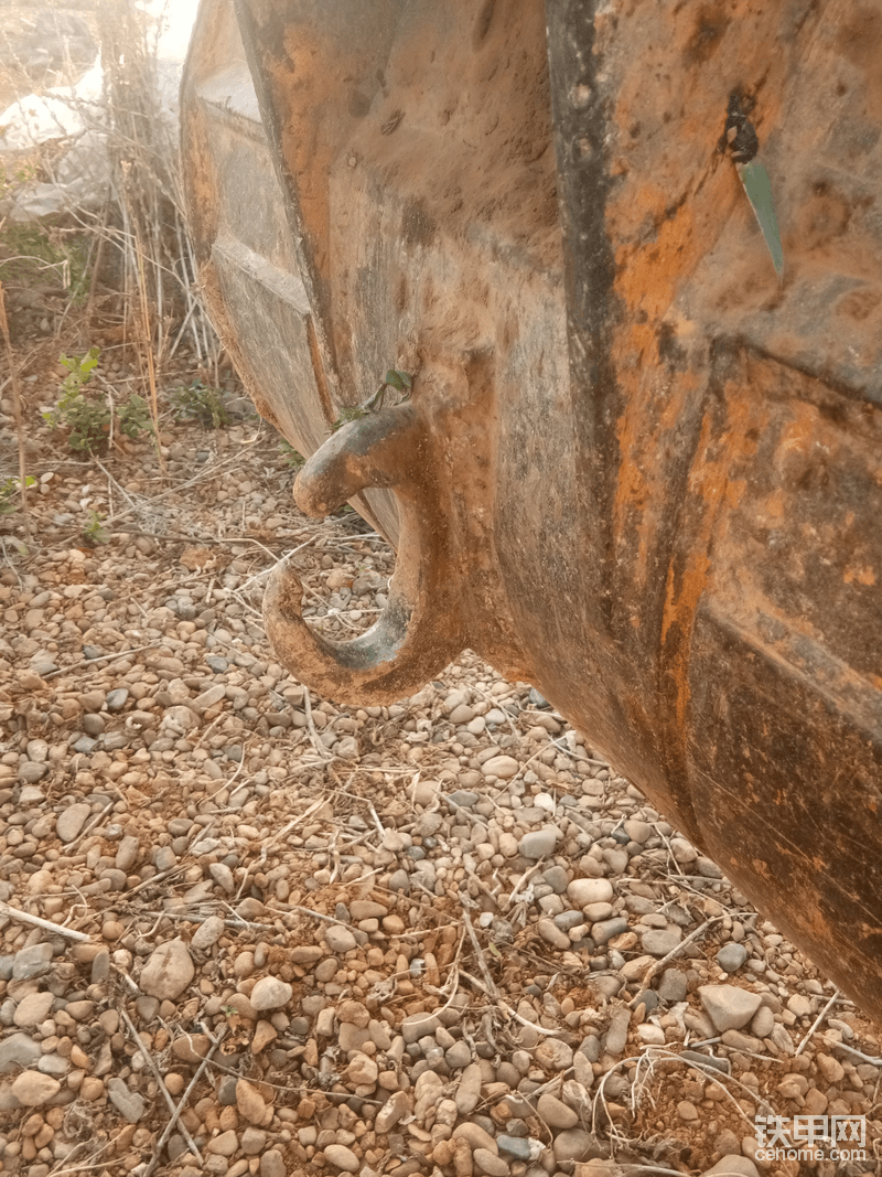

(1)立电线杆对挖机的要求:最好是采用小斗挖掘,因为小斗挖出来的洞更小一点,这样电线杆立起来的时候看好的位置不会偏太多,多根杆子基本能保持一条直线。另外杆子放到洞里比较稳一些,不会两边倒,当然,并不是说标准斗就不行,只是相对来说小斗更好一点。不知道大家有没有注意我就是用标准斗挖的,因为老板没有配小斗还有就是斗子上最好带个勾子,有的挖机自带,我这个挖机是自己焊上去的,安全第一兄弟们!
小松60的0.25方斗
小松60的0.25方斗
勾子是买的,自己焊的
勾子是买的,自己焊的

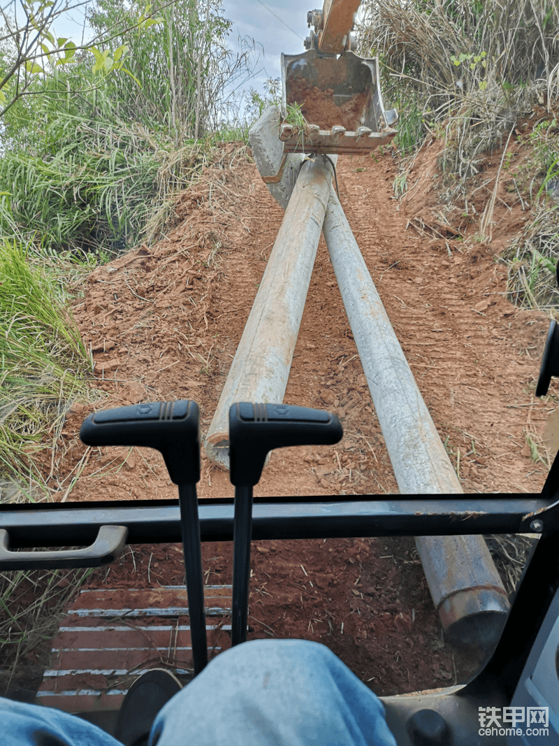

(2)拖电线杆注意事项:短钢丝绳捆住杆子,使其下端略重一点,吊起来拖着朝埋杆地方去,此时动作不宜太快,路面不会那么平坦,稍有一点坑洼挖机就会颠的很厉害,杆子也会晃的很厉害,另外要随时注意杆子两端,不要碰撞到类似房屋之类的东西造成不必要的损害
12米的电线杆

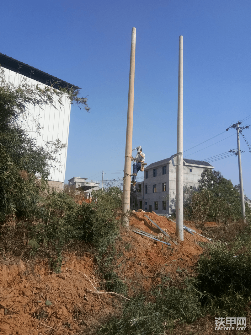

(3)立电线杆起来的时候注意事项。当我们顺利把电线杆拖到要埋的地方后,首先我们要考虑挖机尽量不要离得太远,选择一个合适的位置(当把电线杆立起来后挖机尽量不用再走动)杆子举起来的时候动作也不要太快,慢慢的抬大臂,伸小臂,还有就是斗子最好也跟着往外翻一点,刚好能贴着杆子使其垂直为宜。到洞口后慢慢下降,找准位置落地,慢慢的把杆子往一侧放,确定稳住了就可以脱钩了,然后赶紧填土下去,不宜太满,太多土等下不好扶直杆子,扶直后填满土,拍实。还有一点要提醒的就是立杆子起来的时候一定要招呼周边的人远离,不怕一万就怕万一嘛!生命可贵!最后,希望大家都能平平安安!(立电线杆的时候没有拍下视频,因为安全第一)(这个草稿前一个星期就写的差不多,不知道什么原因丢失了今天突然又出现了
立好的两根杆子,准备放变压器
立好的两根杆子,准备放变压器
