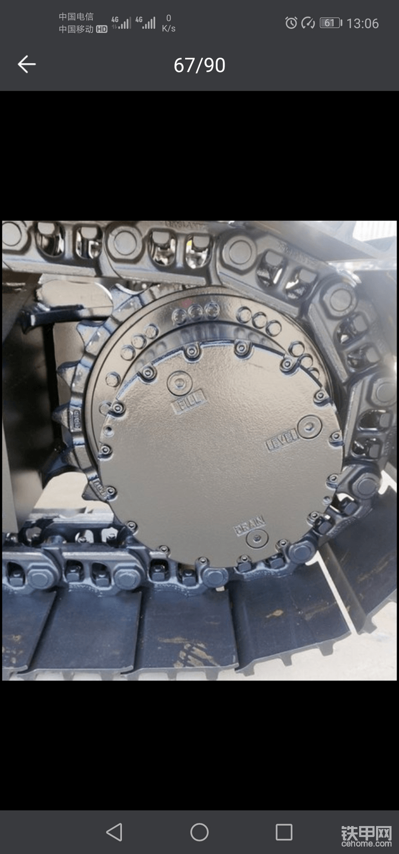

老铁们有没有观察你的挖机行走齿圈盖上的螺丝是外六角还是内六角?为什么大多数挖机这里选用的是内六角?你知道为什么嘛?我当然不会直接就说是为了防止磨损棱角!我还要普及内六角螺丝的特点呢!

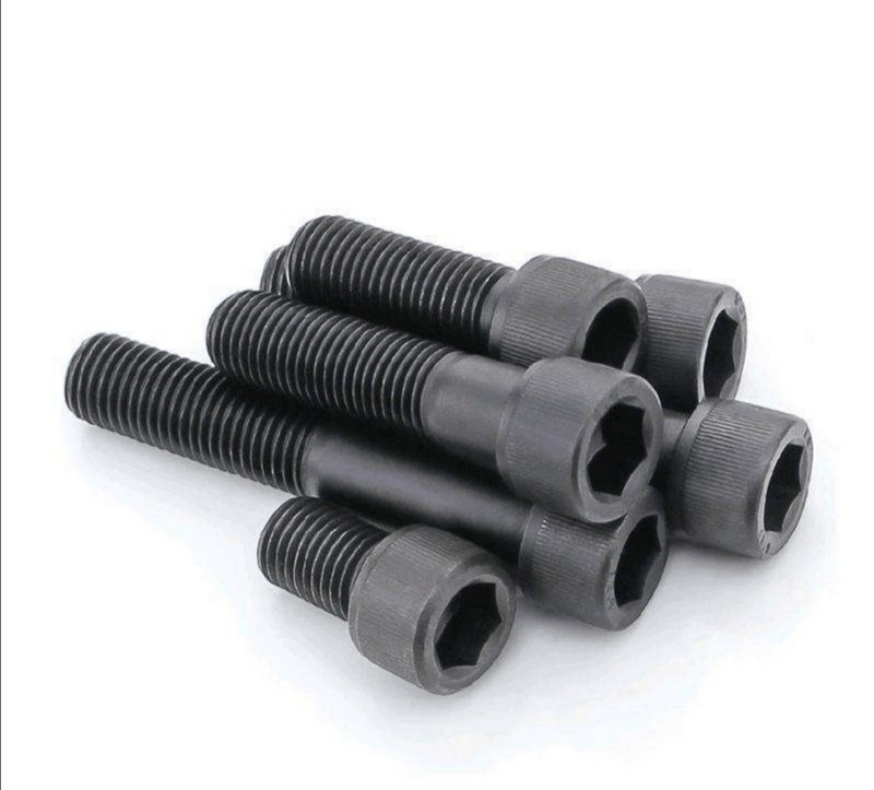

什么是内六角螺丝?图片就是内六角螺丝,和外六角螺丝相比较内六角螺丝更小巧,正是得益于它的小巧,所以它在某些特殊的地方使用非常方便,而且可以安装的更深,且不用刻意开更大的孔。而且我们知道挖机的行走经常要在特别复杂的环境中工作,更是无法避免外界对螺丝的磨损,一旦螺丝磨损,在以后的保养维护和维修时将会很难拆解,而内六角螺丝就完美的解决了这个问题。

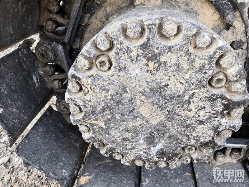

这台是小松挖机的螺丝,可以看到用的是外六角,从外观上明显没有内六角螺丝美观,而且占空间大,螺孔需要单独的开大!

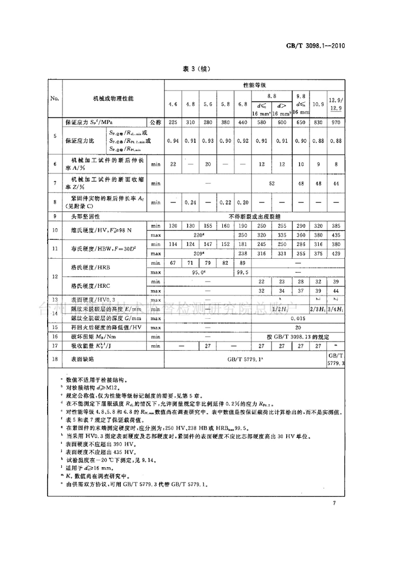

再看看我日立的。。。表面除了油孔三颗螺丝,没有别的螺丝!尴尬不!另外,挖机上所使用都是螺丝硬度价格普遍在12.9级别的螺丝,我们平时见的较为普遍的都是4.8   8.8这样的螺丝,这个数字越大说明螺丝的抗剪切应力和屈服强度越大,表明螺丝越好!

所以以后购买螺丝一定要看看螺丝上表明多少级别的螺丝,当然一般在挖机配件店,都是12.9级别的螺丝。

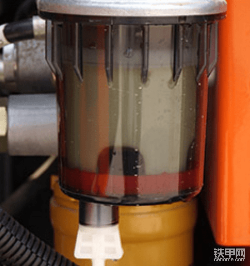

以上就是是螺丝的妙用,即使是小小的螺丝也满满的提现了设计师的高明之处。下面再分享一个关于油水分离器的小知识。不知道各位在开挖机时候是不是经常给挖机的油水分离器放水?那么有没有发现油水分离器里面会有一个红色的圈?这个红色的圈你知道干什么用的嘛?
油水分离器的原理就是利用了柴油和水密度的不同,水的密度高于柴油所以柴油中的水份在油水分离器的特殊构造中会快速下沉,而这个我称作红圈的东西实际上就是一个浮漂,它材料的特殊性在于比水的密度小又比柴油的密度大,正好介于柴油和水之间,所以当油水分离器长时间的分离水并存留在集杯中时,水一旦达到特定的容量,就会使红圈漂起来,这样我们可以直观的看到,油水分离器的集水情况,从而及时的做排水任务!所以当我们每天检查机器情况是,务必看下你的油水分离器,看看红圈上浮没有,集杯里面有没有过多的杂质等!提早为你的发动机提供一个清洁可靠的燃油环境!
