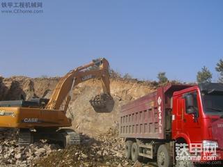

某年某时某日,这是一台凯斯470,由于时间已久,依稀只能翻出来这么几个照片,没有合照,大家将就看。

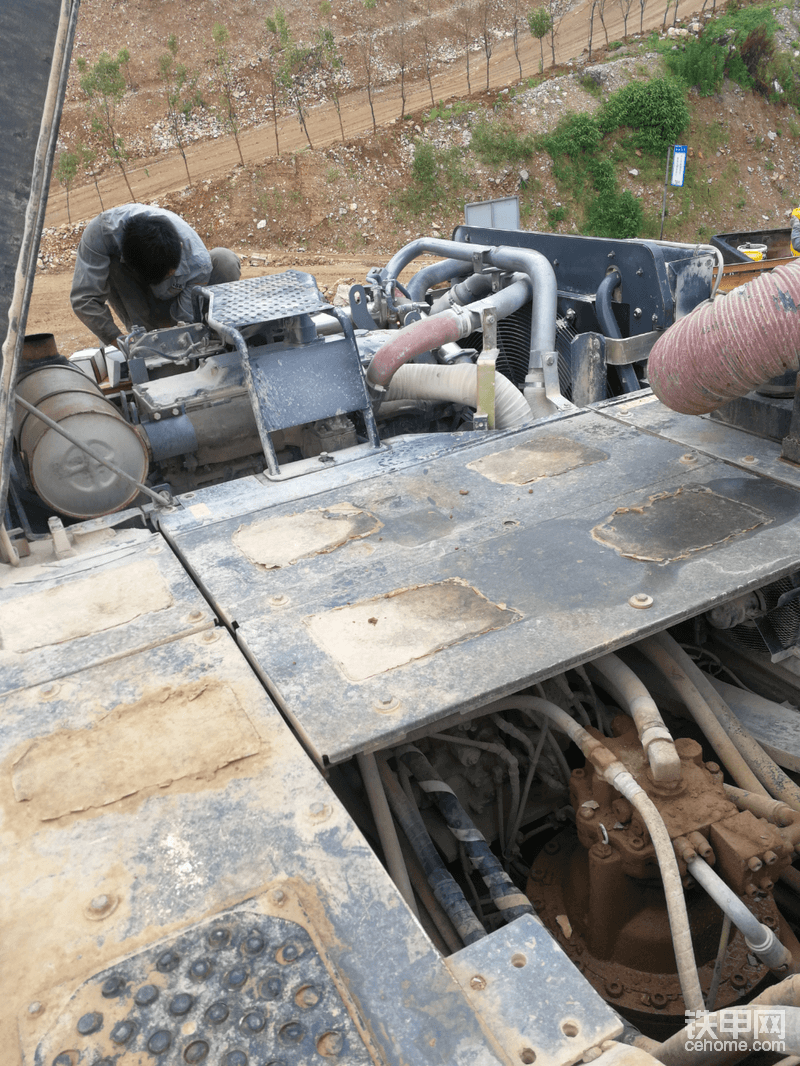

6800多小时的机子,据说当时发动机已经换过一个原厂(在保时),后来换过的那个又大修过,对,你没听错,大修过。

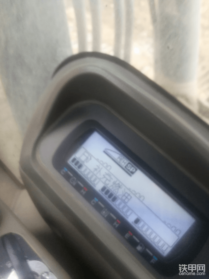

        说说吧,五十铃发动机,并没有为它带来强劲的动力,卡特的价格,斗山的配置,燃油直流喷射,但却是全电路配置系统。简单来说,470这个机型大概处于直喷机过度到电喷阶段。却配备了全套电子传感监控。以个人愚见,电子传感监控的好处在于,机子有任何燃油,机油,水,转数,泵1泵2等其他各方面的问题出现,都会以代码或者文字的形式出现在屏幕,有争对性能更快的发现问题,查找问题。坏处就是线路老化没用了,无缘无故熄火,掉速,没劲。

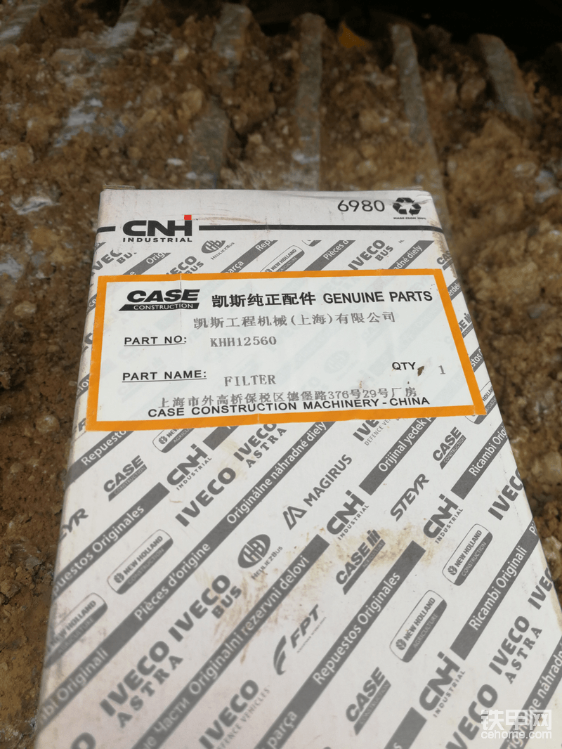

         并且这款车,所有配件全部由凯斯驻中国总部上海发过来,470又是大型车,愿意吃螃蟹的人少之又少。

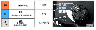

         油耗上面由于是直喷,然后配置五十铃发动机,自然是省油。Hp 模式下能比卡特349一箱油多干大概两个半小时。只是动力方面,就真的很一般,这个车配置的是短臂版,也就最多和小松450打个平手,但液压方面细腻度不如小松,价钱倒是和卡特看齐,差不多快300。左手还是右手,手柄上设置手动怠速,反人类设计,别人是手柄设置一键举升,瞬间满油门模式。很容易碰到,然后又要在按下,取消手动怠速,干点活很不习惯。
