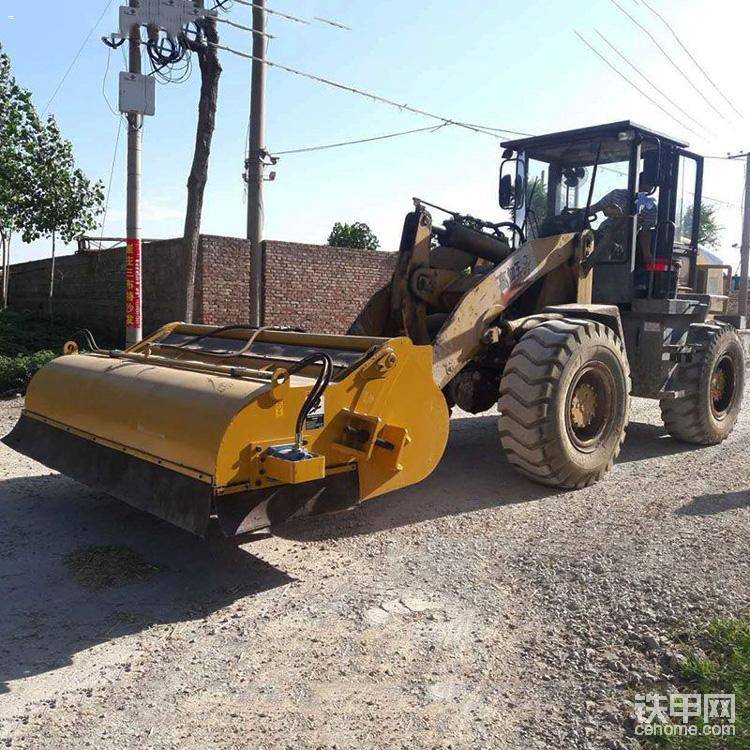

小型装载机改清扫装置
小型装载机改清扫装置
1、操纵系统:以主机工作液压系统驱动清扫马达,马达控制采用带电磁定位的先导操纵;操纵杆并列布局,作业切换方便;倾斜方式等同普通铲斗,并可实现马达反转辅助卸料;整个操作过程轻松自如,能有效降低操作手劳动强度。
2、清扫器适应性设计:采用高强度钢板,提高了整机的可靠性、耐久性;后集料斗设有新型集料板,大大提高了清扫效果。设计有开放式调节螺栓,调节刷鼓更加方便。
3、上罩:四周采用耐磨橡胶封闭,防尘性更好,集料方便
4、滚刷:采用聚丙乙烯与钢丝混合沿径向分布、独立的清扫盘组合方式,不仅延长使用寿命,而且更换极为方便,更具经济性和适用性,曲面蝶形毛刷片,具有更好的集料性。滚刷总成与地面接触距离调节易操作。
5、集料斗:与地面保持一定夹角,工作通过性好;斗底安装可拆卸耐磨钢板,延长使用寿命。
6、请客户根据主机情况自行加装(翻斗、收斗)限位块。
