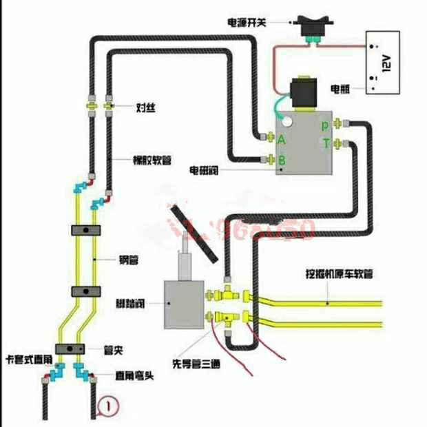

铁甲上没有完整的安装快速连接器教程,自己暗暗搜索原理图,最终安装完成,上图
机子买回来一年,一直也想过装一套液压快速连接器,看那价格又舍不得,每次换炮换小斗都是油,正好逛某鱼的时候看到一个特合适的没装过的快换,砍价1500不包物流。到付187的物流费
先上原理图,避免广告之嫌,去掉了号码
先上原理图,避免广告之嫌,去掉了号码

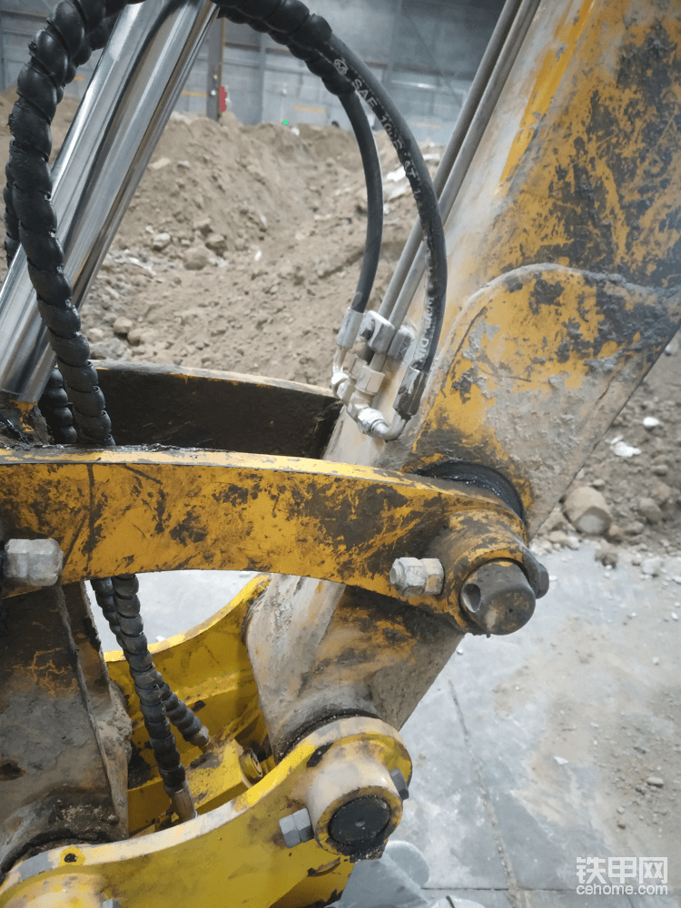

自己装就是怕走线走管路,自己动手了以后都是走一步算一步的,最先装的是小臂的铁管,这个最容易拆装了,我买的焊接胶,没有烧焊

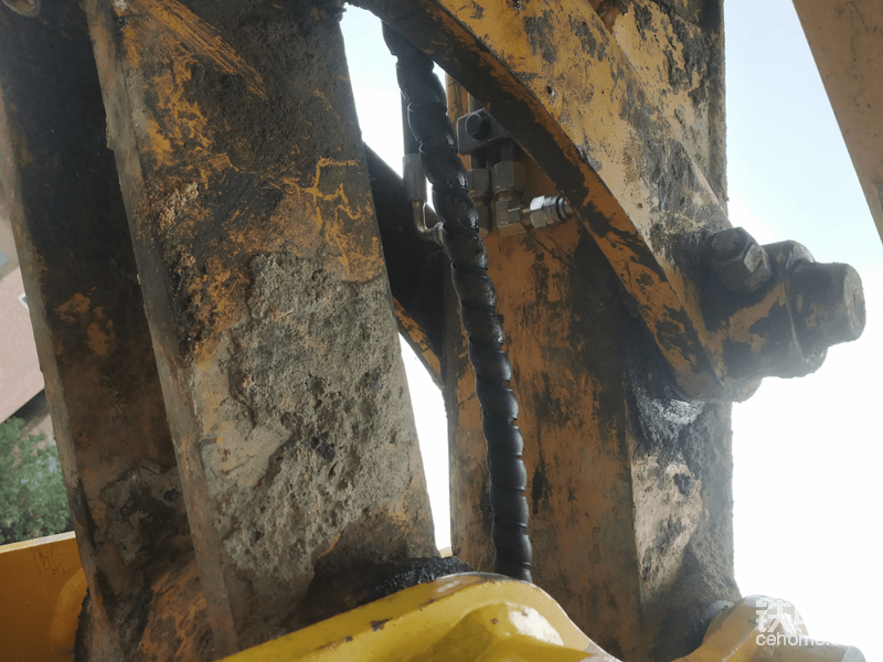

铁管的尾部最好就是这个位置了,开完斗工字架压不着油管

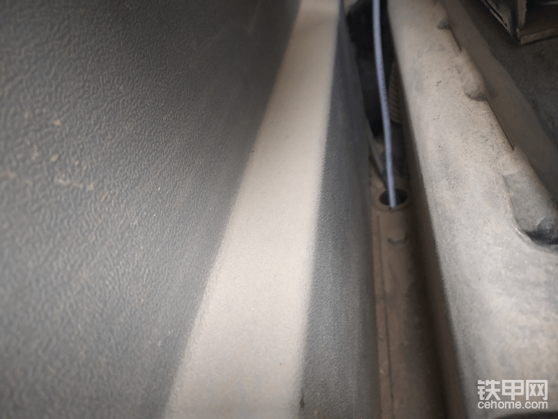

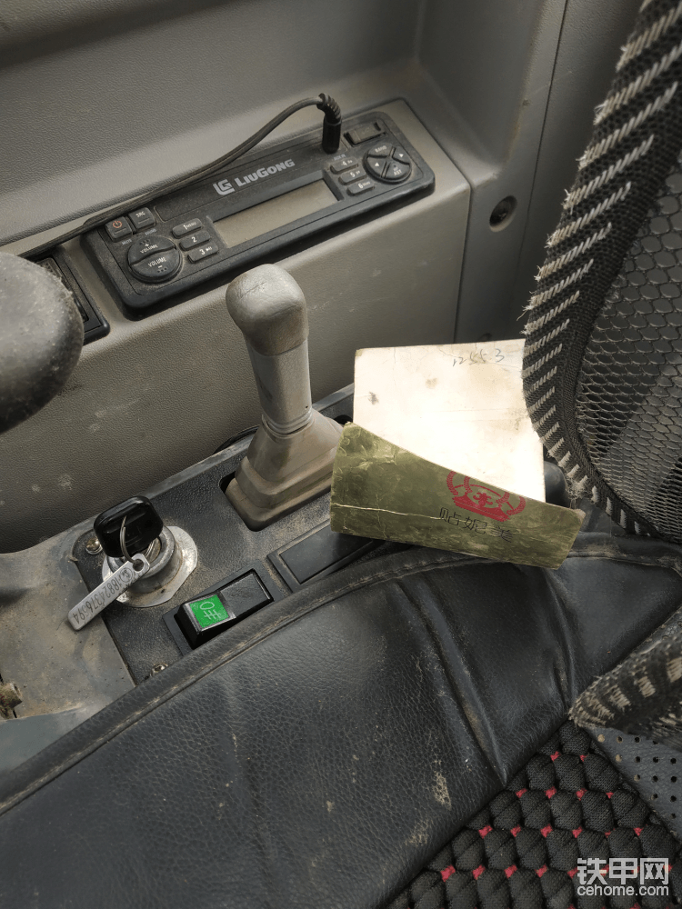

电源是从预留接头x41取电的,走线也都是有孔就行,开关也是现成的,装在点火开关的预留孔,打开点火开关的盖板,里面有预留接头

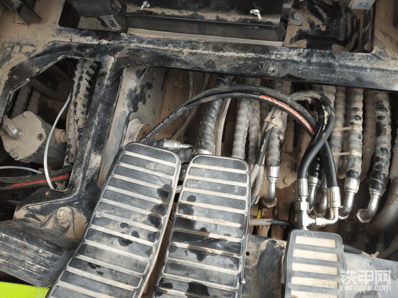

从炮头的脚踏阀接管出来,一般都是下面的管是P管,上面T管。

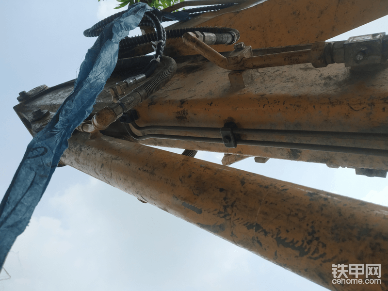

铁管要自己对比好,然后该切的切掉,该弯的弯好

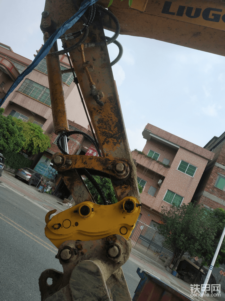

这个软管还稍微长了点
这个软管还稍微长了点
电池阀要确定在不通电的情况下快速连接器是可以卡住斗的,如果不是就把AB管对调即可,永远都是一根油管是有压力的
