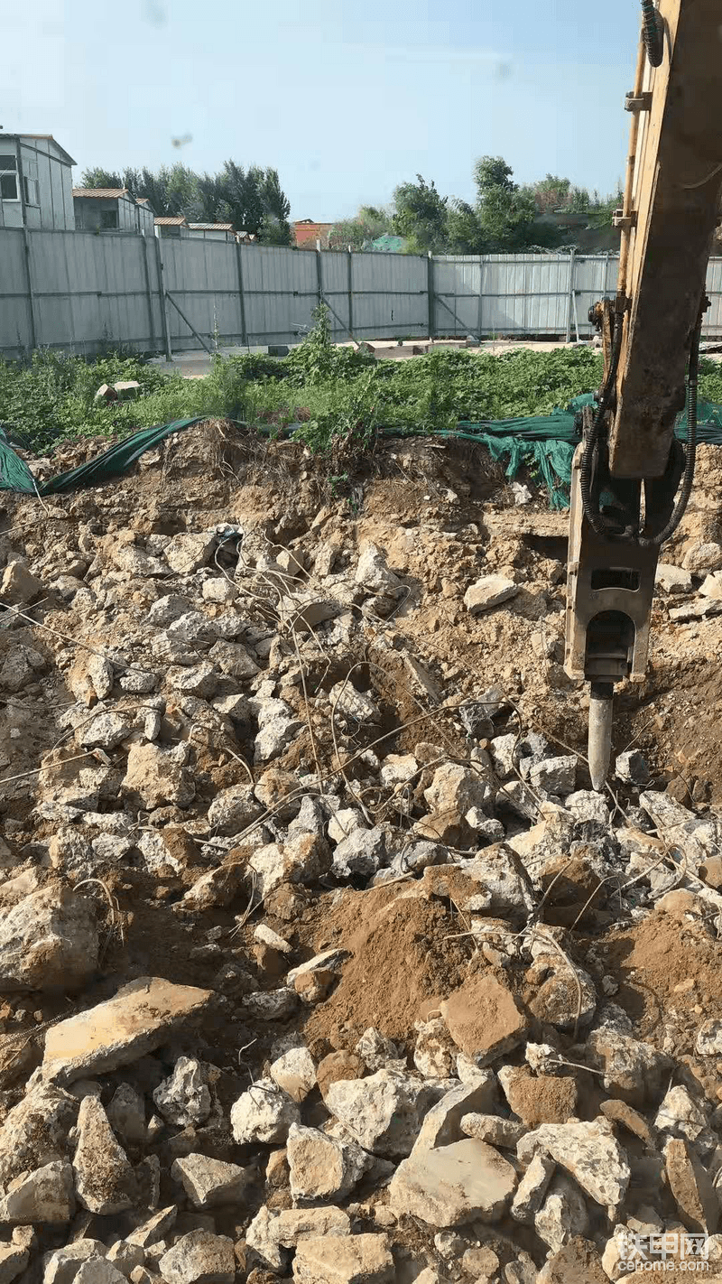

破碎锤可能是除了挖斗外,挖机最常用的属具,而且带上锤之后,挖机干活挣钱更多,但是大家也都知道,“打破碎”对挖机本身伤害很大,特别是不正确的操作。正确的使用破碎锤能够提升工作效率、延长使用寿命,降低运营成本,下面我就谈谈我本人使用炮锤的经验及技巧。
1.  挖机打破碎锤的时候,一定要把挖机放平稳,这样才能尽可能减少挖机晃动,从而提高打锤的准确度。
2. 其次,不要把锤压的太实,当然啦,也不能打空锤,就是把锤钎对准石块后压进内套里,压紧即可,千万不要把履带都抬起来,那样的话石块打开后锤钎会猛的往下扎,对车不好。
3.炮锤在打着这块石头的时候心里想好下一个目标是哪个,并且找好下锤面。
4.根据情况调节破碎锤的打击频率,比如:小石头块和水泥块之类的可以把频率调快,如果是大点的块或者是死料(山根子)的话,适当的调慢,可以提高工作效率。
5.破块的时候尽量让炮锤往前稍稍扎着点大锤,这样大部分石头块会往前飞,保护了玻璃和车柒。

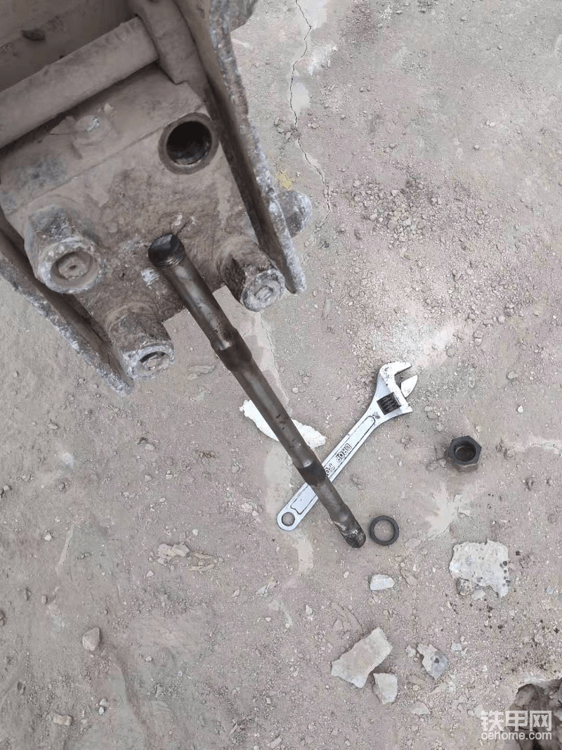

6.在打水泥和死山跟时候不要一味往下打锤钎,那样很容易把锤钎掰断,应该是在锤钎打入山里一半时停止大锤做挖料动作,把打下来的浮料清干净,在继续……
7.最后,经常检查挖机破锤。经常检查破碎系统的压力及流量、氮气是否充足,最好是早大臂轴销后边,也就是旋转泵边上加上个破碎锤回油过滤器,液压油进、回油的滤芯更换时间要减半。
其实最重要的一点差点忘说了“打泡”来钱快
