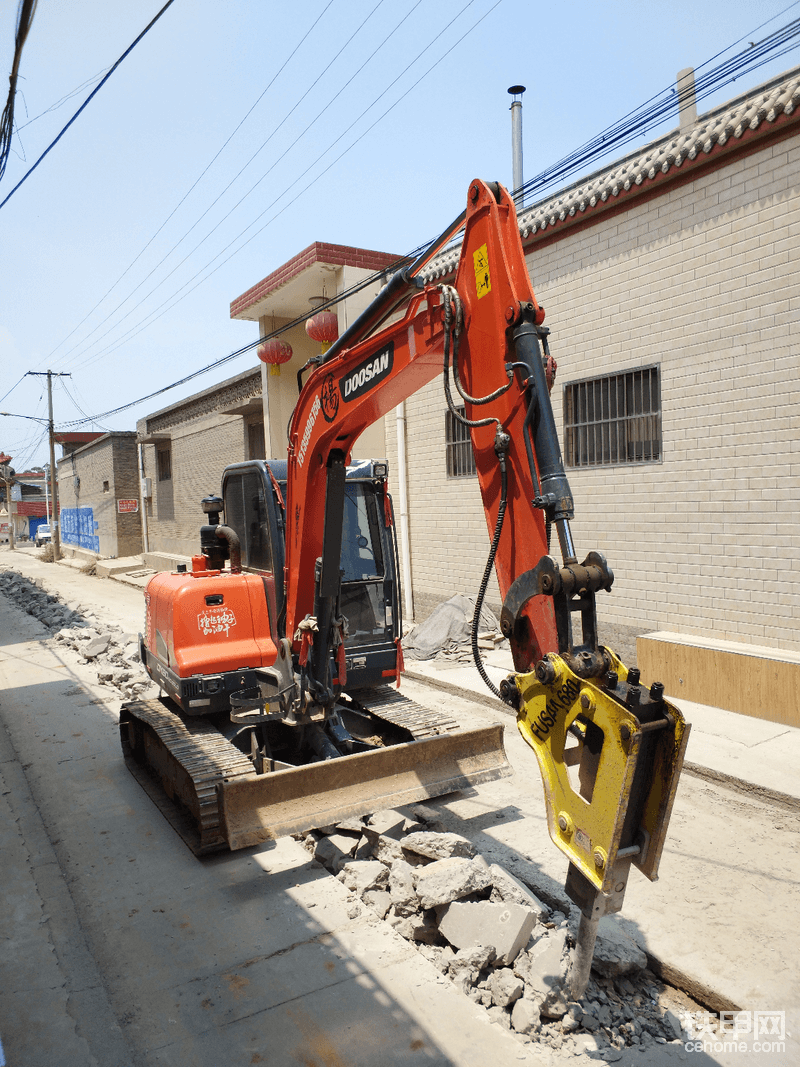

挖机拖到开挖的地方,下了托车,由于是水泥路,开挖管沟的地方必须破碎,(有些老铁说不用破碎直接能挖起来,看来是没有尝过挖不起来的疼),换上破碎锤,有快接就方便多了,由于资金问题一直没舍得买,锤装好检查个部位没毛病就开打。
经过了三四个小时的 当当当当,这一节就算是破碎完成。在破碎过程性我们破碎出来的水泥块都会高于地面,破碎出来的水泥块都要用汽车拉走,有时候地方限制汽车必须骑在破碎的上面,(小常识)这样我们在破碎过程中找一大块子水泥片(大小无所谓),可以扫出来不要在沟中间放,弄出来可以给前面再破碎出来的留个位置,以免太高于路面,稍微高一点点不要钱,汽车可以跨过去,扫出去的水泥块最好放到(左或右)的一边,放成一条线,这样汽车倒车的时候放的水泥块可以做个参照物

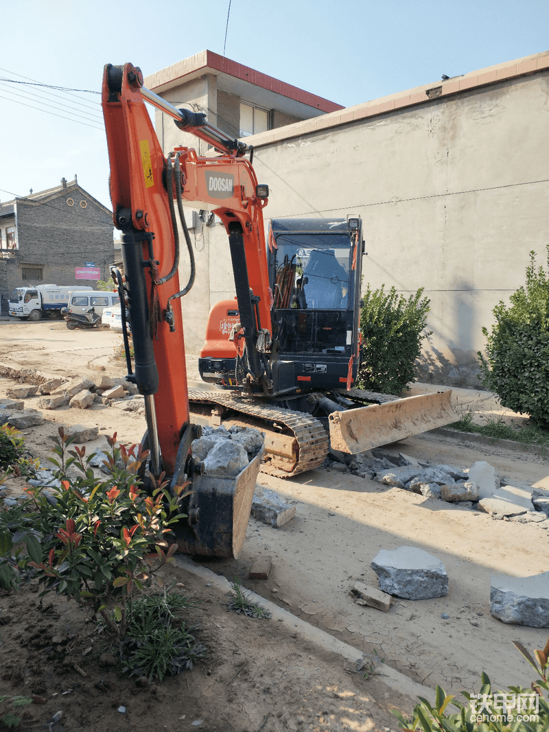

破碎完,斗已换,就等装车
破碎完,斗已换,就等装车
开装
开装

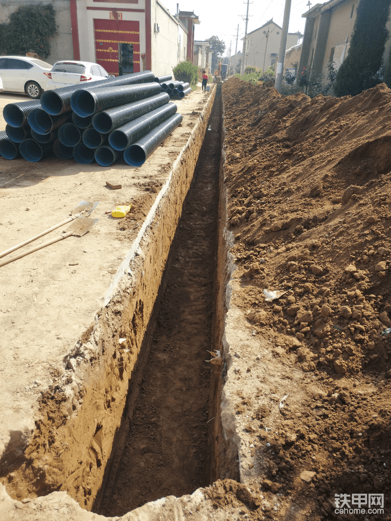

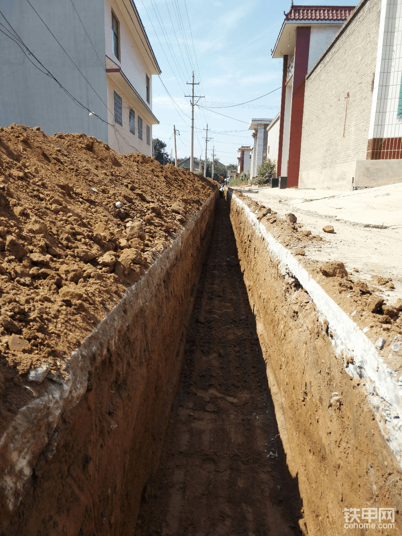

装完水泥块就要开始挖沟了,由于水泥路下面都是硬土还有装不干净的小碎石,(工地要求)我们挖的时候第一铲可以挖十来二十公分的表皮挖的倒在沟的最边,好土倒在沟边,回填的时候都是好土工地不要求无所谓

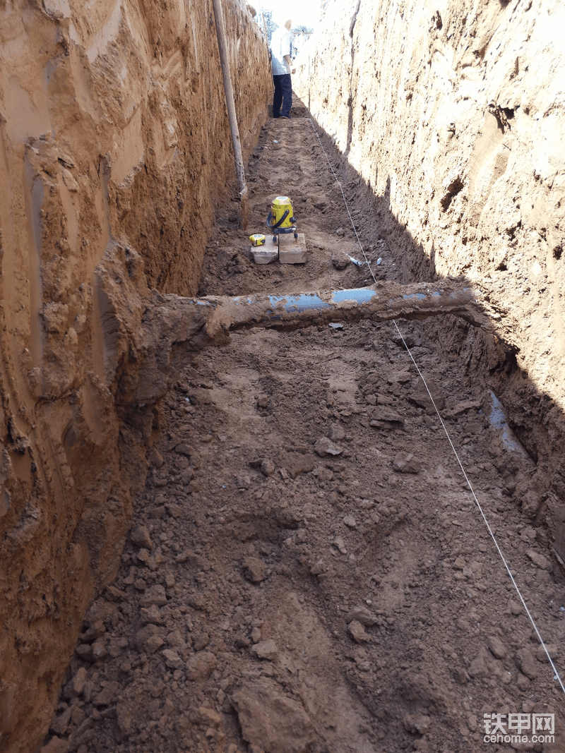

就这么简单吗,当然不是的,在村里地下就会有一些横竖七八的自来水😂️,我们挖的时候多问问工地的人员,我们这次干活有村里的人员,他们大概能知道地下水管的位置这对我挖的时候就太有利了
(小常识)在挖的过程中大概快到自来水管的位置的时候一般水管都埋七八十深,我们可以深挖沉土,就是挖的时候比我们要挖的管道沟底再深一些,就在下面掏,不要往上提大臂,掏进去土要是不下沉,(前面我们说了,水泥路底下有一点硬土,硬土挖走),我们可以用斗底在上面轻轻震动一下,土就会下沉,水管就会露出来,只要能大概看到水管就好说了。
地底下的东西没人能看见,不可能全部不断,尽量的能避免就避免,最后呢,断不断看天意

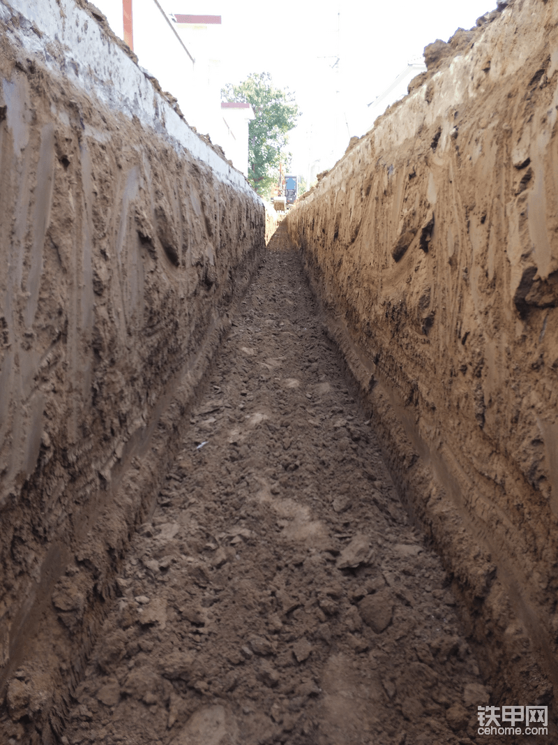

最后挖完剩下的就交给人工了,挖出来的底不可能没有误差,他们平底,打底。我这个机长(zhang)嘛,就是那凉快哪呆着去,看看论坛,逛逛铁甲
