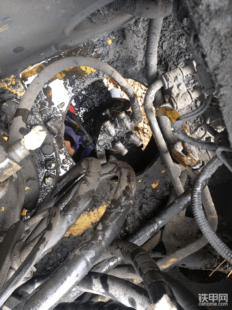

今天这个修理工还可以,把分油盅活塞杆直接拆掉拔出来的,上一次那个修理工没有拆油管直接提出来一点换的,搞的我用了一个月就漏油了,最后也没有找到他给我重新搞!

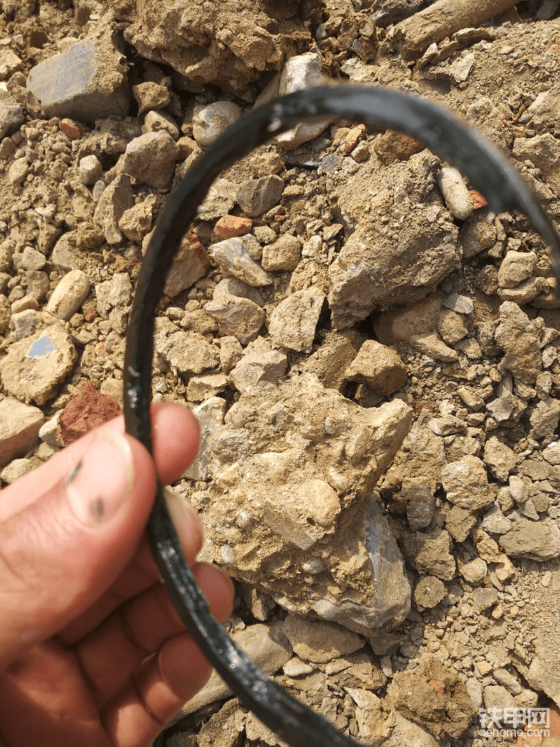

换行走分油盅油封特麻烦,在转盘下面搞一身的油,我的活塞杆拔出来检查,没有很大的磨损,就是油封冲烂了,可能是上一次没有装好,这次换上不再漏油了!
