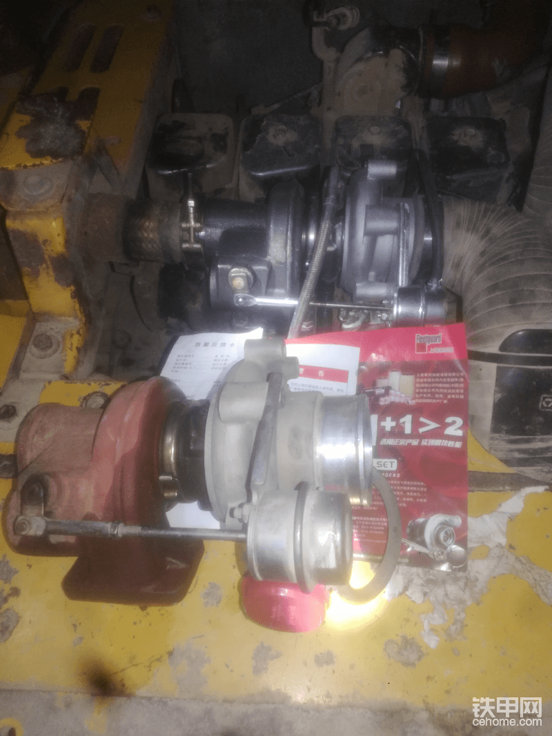

就在刚才,缠绕我的烦恼终于解决了,之前挖机一直憋车熄火,但没有一点烟,怀疑过转速传感器坏了导致信号不准确,也怀疑过是电脑有问题,由于做事憋车没有烟,就一直没考虑是增压机的问题,直到今天早上做事突然烟很大,才想到检查增压机,进气道里全是机油,涡轮叶片都打到壳体了,挖机怎么会不憋车啊,换了个新的,试了下感觉很好憋车都不熄火,期待明天看效果怎么样,希望菩萨保佑,这个月修都了万把块了,这个月是白搞了,

这个是旧的
这个是旧的
这是进气最后一节管子
