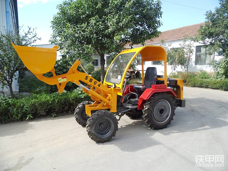

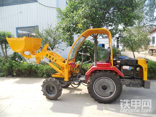

    07年入行,买的小农装。就是农用装载机机。拖拉机改装的那种。不过我买的是本地一个大型拖拉机厂出的,质量还算可以。从购买到今年19年卖了液压系统没出现过任何问题。就刚买回第二个月大臂两根油缸都出现问题了,举不起来。联系厂家,过来二话不说换了两根新大臂油缸。但是没半个月同样的清楚就有出现了。继续联系厂家,厂家的回答是售后以及忙不过来了。厂里采购的这批大臂油缸质量不行,卖出去的这批车全部同样问题。解决办法是自己去买油缸更换。拿发票去厂里报销,再给200块人工费(包含交通费)。因为着急干活就自己测量油缸,开车去建机市场里的液压油缸专卖店里买了两根好的油缸,反正厂里报销。回来安装后使用到现在只换过几次油封。感觉还是不错的。买油缸的钱自己开车去厂里财务核对后就直接给钱了。很爽快!
就是这样的农用装载机,虽然是大厂产品,质量可以。但是设计的很不人性化,液压操作杆位置不合理,开起来很累。因为是后轮驱动,只能吃软不吃硬。基本上给搅拌机上料使用。那时候柴油便宜,一天12个小时猛怼也就40多块钱的油。

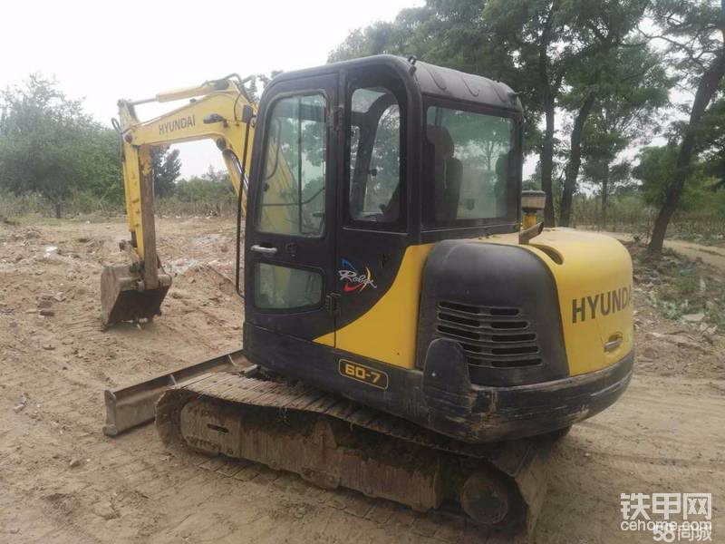

第二台是现代的60-7,朋友的挖机不想搞了,和亲戚去外地发展了。我就把挖机拉回来了,拉回来钱不够。我朋友着急去外地,就说慢慢挣钱还他就可以了,留了个银行账号给我就去外地了。挖机拉回来的时候4000小时多一点,保养的不怎么样。铲斗间隙有点大,斗齿也不行了。推土铲油缸漏油,回转中心漏油。我不知道4000小时的挖机我这朋友是怎么用的。就开始找修理工整。还是我之前的那个司机,说这车保养的太差,开着不舒服。到底怎么不舒服我也不知道。反正正常干活没故障,该保养就要养。司机说不如之前的斗山,协调性还算可以。
就这样干了两年,挖机几乎没什么故障。电路出现过问题,打不着车,发动机水泵换了一个。9000小时的时候在工地干完活司机把挖机停在基坑边上,工地的装载机司机晚上出去喝酒回来,工地进砂石料要挪装载机。司机晕晕乎乎上去挪车,倒车时把我的现代60-7直接装掉了下去。我接到电话骑着小摩托一路狂飙30公里跑到工地。当看到我的挖机时我就傻眼了,这去求了。都快成废铁了,发动机的机脚都断了。大臂也变形了。
第二天开始和工地谈挖机赔偿的事情,挖机肯定是没法修了,变形太严重。在工地和装载机老板之间周旋了一个月之久,最后谈妥了。把挖机卖给装载机老板,然后又经过三天的价格战后我拿到了钱。拿到钱回家休息了一个星期,感觉不想搞挖机了,太累。

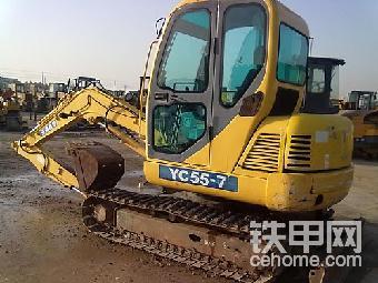

接下来说下目前所用的玉柴55-7和60-8,先说55-7.买得时候就是老爷机了。原车康明斯B3.3发动机废了,改装了云内4102上去。已经工作1100多个小时。没有任何问题。唯一的问题就是噪音大,水温偏高。玉柴55-7速度比斗山现代快。虽然老爷车,干活还是妥妥的。这台老爷车刚回来去工地干活,雷沃的老板开玩笑说怎么拉个废铁过来了。结果两天以后在挖燃气管道的沟,他的雷沃怎么挖斗没我的老爷车挖的快,装车速度也没我的姥爷车装的快。雷沃老板瞪眼了,说这到底是个什么东西?老远就听到发动机隆隆的响,外观破的和废铁似的。怎么干活这么快?我说不知道,我买回来就这样。
这台玉柴55-7吓到很多老板,我们这里都是玩新车的。像我这样买老爷车的,还是国产老爷车的人都是奇葩。有个刚买的斗山DX60的老板问我,为什么不买新车呢?我就三个字,回本快。不会因为是老爷机就少给我钱。因为我干活,没问题。就是挖机看着太难受。速度力量还是可以的。目测有两万小时。整车不二越液压系统。泵,阀,回转,行走都是不二越。统称纯种车。现在国产纯种车很少的。这车和日立55,石川岛55配置一样。

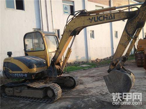

活突然多了,干不过来,就又淘了一台玉柴60-8,全车补漆。玉柴速度快,老司机都知道。但是快的有点离谱。特别是选择速度,很快。快的甩土都甩到工地围墙外面了。协调性一般,国产车通病。洋马98发动机,动力足足的。不害怕动力不足引起高温现象。
速度虽然可以,力气也不能没有。玉柴60-8力气一般, 干活够用。有点爱漏油,也懒得整。柴油箱比55-7小太多了,三个台班都勉强。55-7最起码三个半台班没问题。
行走跑的太快,旧机器。跑快容易掉鞋。乌龟档比我表弟的新卡特305.5的兔子档跑的都快。兔子档不敢用,能把驾驶室的玻璃颠碎完。真害怕把发动机颠出来。

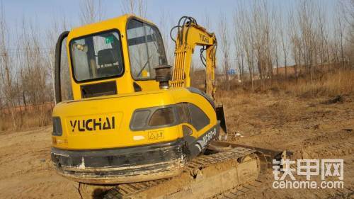

其实这么多年接触过这么多挖机,也就玉柴玩的比较多。玉柴是国内最早做小挖的,感觉质量还算可以。一万多小时的60-8目前没任何问题, 就是有点漏油。密封圈老化引起的漏油,知道什么情况。55-7两万多小时仍然服役中,无论装车打破碎完全不在话下。老骥伏枥,志在千里!玉柴-9出来了,可惜我们这里的玉柴代理商挣到钱后去搞房地产了,赔了个精光。想看看玉柴-9也没地方看。下一台车还买国产的,环保查的越来越严了,老车估计玩不了几天了。环保不达标。再买只能买新车了。新车回本慢,投资大。
