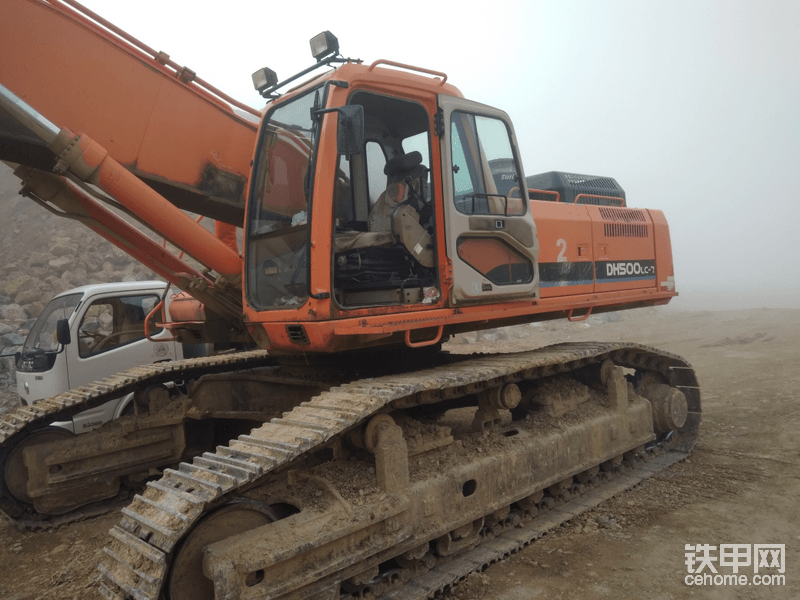

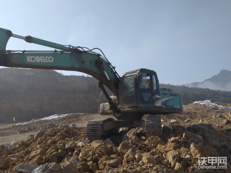

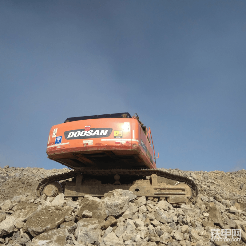

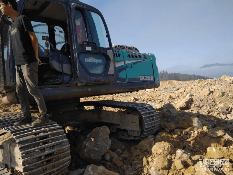

开过的设备:神钢,日立,小松,斗山。  各位甲友师傅们好:我是一名从业快10年的挖掘机驾驶员,我讲述一下曾经驾驶挖掘机的自身感受,和维修经历和大家分享一下〈请大家多多指教〉。我开过有神钢,日立,小松,斗山。
其中我个人认为神钢动作最快,而且比较省油,干土方,锤头神器。缺点吗:电器线路故障比较多,对使用保养要求比较高。日立能排第二,但是比较耐用,整体还是不错。小松的优点是整体结实耐用,故障率低,干硬活矿山首选。
至于斗山吗:价格便宜,维修保养成本低。缺点:智能化比较底,东西不柔和,协调性差,尤其是回转刹车,间接影响工作效率。至于评价哪个设备好,我只能说分干什么样的活,和驾驶有一定关系。懂车的可以考虑斗山,日立和神钢, 哪怕干矿山硬活。如果对车保养和维修不太精通的话, 我建议还是用小松  。
