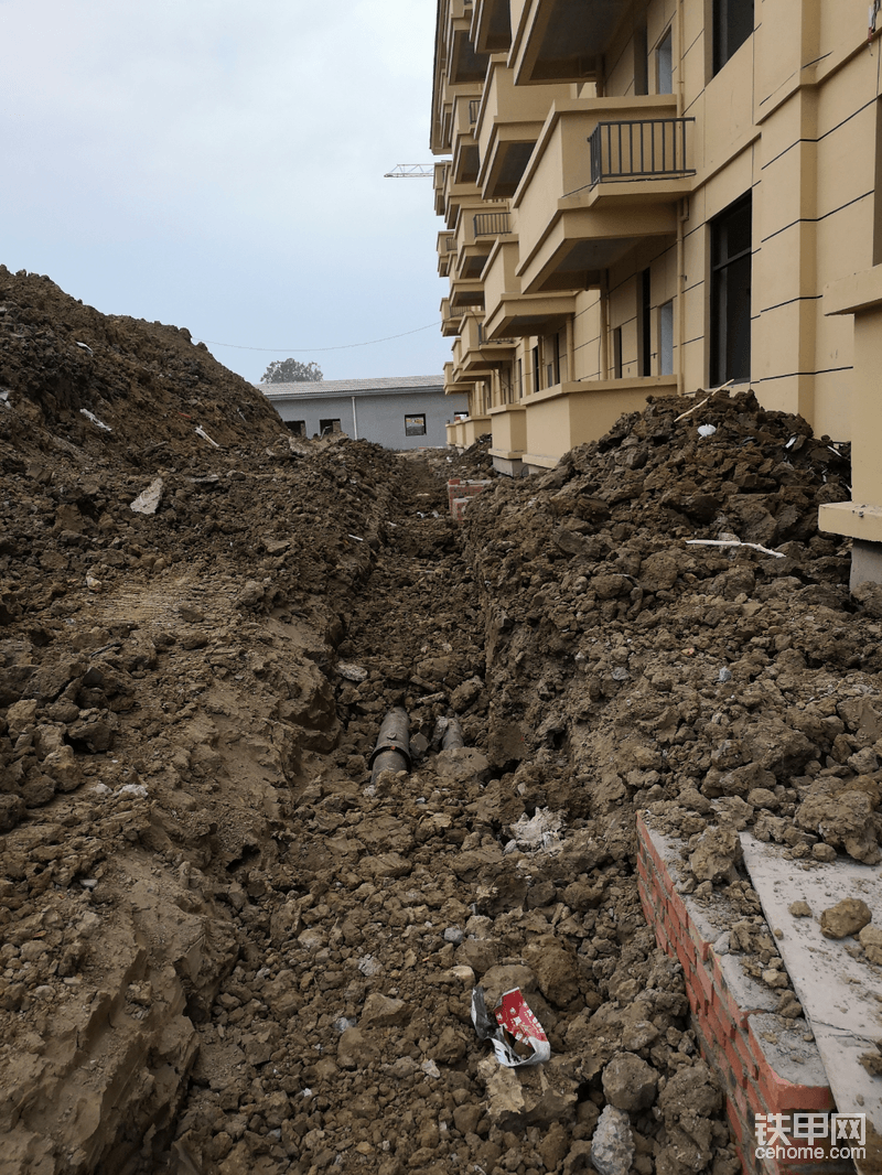

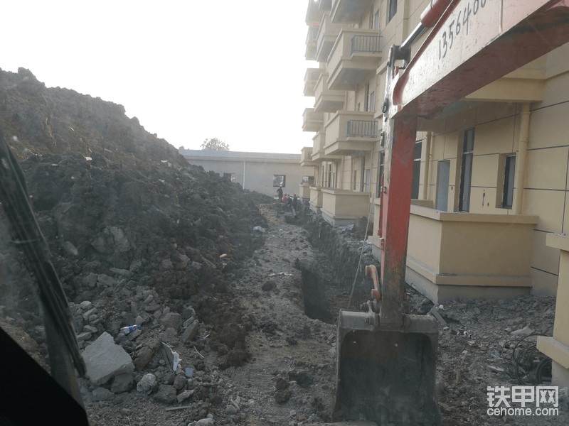

在开挖之前施工员都会事先让你在将要开挖沟槽处把垃圾清理一边,这是为了保证场地看上去比较整洁,对后期放石灰线比较方便特别像扣件和木板钉子这类容易丢失和受伤!所以清理时碍事的尽量清理干净,对后续挖沟也有很大好处。

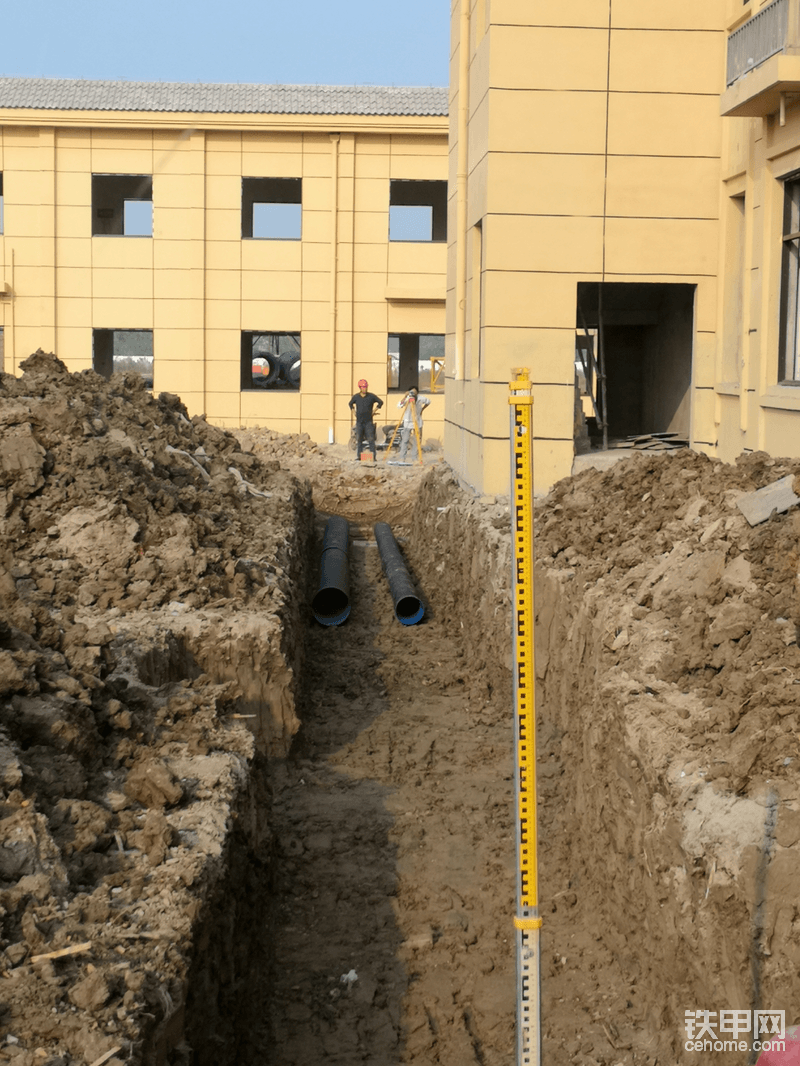

这种活的难度并非沟槽的线性和平整度,因为有石灰线和水平仪跟着还是相对简单的,个人认为最难的莫过于施工场地的狭小条件导致的挖机合理站位,这个沟槽的底部大致做平就可以了,施工员不让用斗低拖平,直到后来烂泥太大斗齿硬太高才勉强让做的,不过污水和污水管路的沟底是逐渐升高或者逐渐降低的,道理就不用说了,所以挖的时候心里要有数。

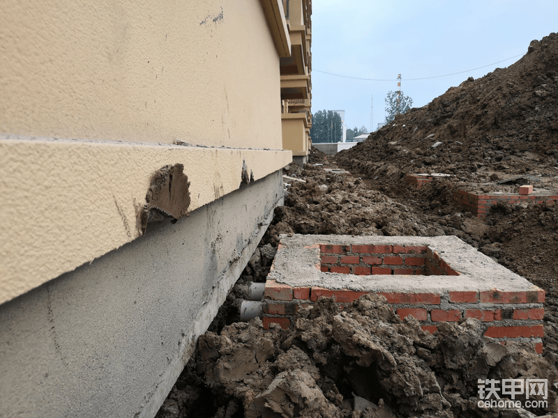

小机的优势就是干这种场地狭小的工作,但任何挖机都有局限性,这道沟槽真是相当难挖,一不注意就会把旁边的墙角碰坏,对于挖机精确操控是相当的有要求的,学徒干这个活还是得掂量一下然,后就是要特别注意预留的管道接口等等。下面看看我碰坏的墙体<img class="smiley" src="/img/smiley/new/tiejia3.gif">

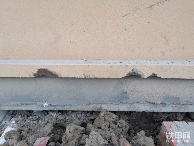

这个碰坏的原因就是在掏预埋管路时没有掌握好挖斗的距离导致斗底和墙面发生碰撞,虽然问题不是很大,但是相当难看<img class="smiley" src="/img/smiley/new/tiejia1.gif">

来一张特写!

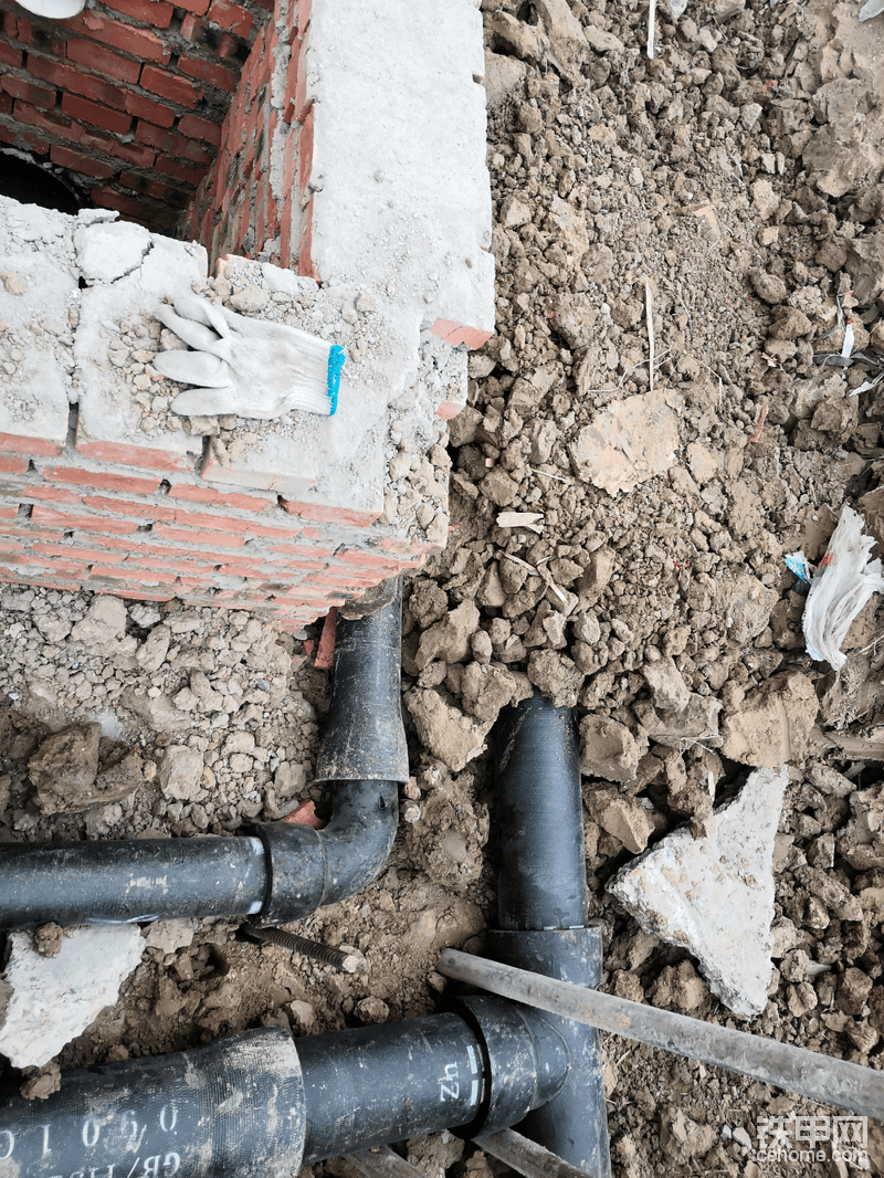

这个砌好的井倒不是我挖机碰的,水泥浆没来劲,旁边的你泥块给带掉的!所以做这种活预见性要强,不然损坏的会更多,在这里提醒各位刚入行的甲友们。

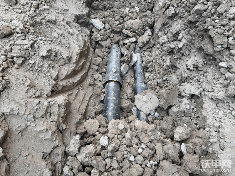

污水和雨水管道完成以后在雨水和污水管道旁边还有两道水管,一根是自来水一根是消防管,这个管路的沟槽要求相对前面的管路沟槽要高特别是平整度,最后用斗低做平,另外回填是都要注意回填土都要先用一层细点的土先回填三十公分左右再用其它土回填,特别是大块的石头木头之类的一定要挑出来避免损坏管子

自来水和消防管路回填需要注意的是接头处不要被土覆盖,因为后期还要通水看看接头是否漏水方便维修。另外有的地方水管上面还要走强电弱点管路,所以回填时不要回填满,具体情况施工员会告知你!

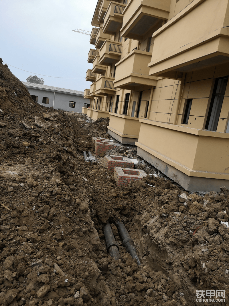

接头处已经空出来,方便通水漏水维修!
接头处已经空出来,方便通水漏水维修!
总结,这种活对我这样的新手挑战性还是蛮大的!特别是挖斗的控制和狭小空间回转时的距离把握,离墙体太近回转不方便,太远侧挖沟又会增加难度,一个合理的站位真的很考验机手的水平。另外水管对接时需要借助挖机的力量,有时候精准度都要达到厘米级别,对于旧挖机更是难上加难,两年经验我也只能勉强完成,想做到很好几乎不谈,希望此帖可以给甲友们做一个简单的参考!
