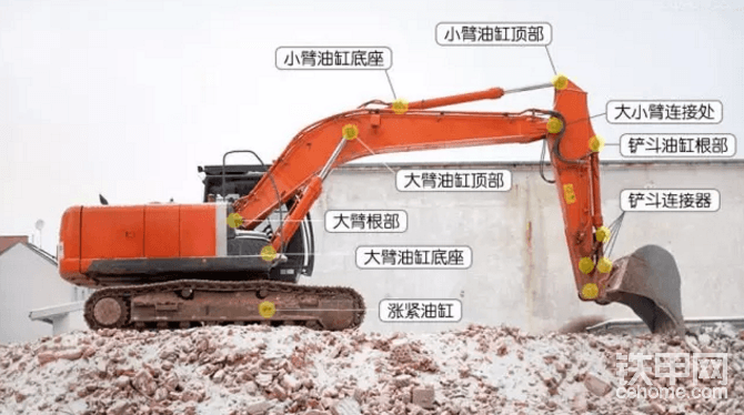

每天工作的开端就是从拿起黄油枪开始,黄油都打哪里了?
俺师傅说了,打不好就回家...
工作装置连接处每个轴销,油缸的安装销,因工作频率的不同加注黄油也会不同。
比如说铲斗油缸工作频率大则需要多次加注,加注的时候把旧的污染的油挤出,多次转动销轴(操作挖掘机)使黄油均匀布满。
除了上面说的工作装置连接点、油缸外,还有。。。
回转装置:回转齿圈内部。虽然每台挖机出厂时黄油都会填满,但是随着长时间的工作消耗是会有一部分黄油变稀释流出的,这就需要填充。
动臂(大臂):油缸根部处有一个铁盖子,是观察和填充口。
回转齿圈外部:这里需要注意的是黄油加注时容易把密封圈挤出,所以在加注时原则是少打,转着打
回转马达减速机轴承:在马达壳体外部有黄油嘴,找到并加注。
下车架部分:涨紧油缸。涨紧油缸一般来讲加注的频率不是很多,但定期要释放一部分旧的黄油再调整张进度,目的是保护内部油缸防止油缸卡死
托链轮和支重轮:如果有黄油嘴也是需要加注的。
发动机水泵:原因同上。如果发现发动机水泵上面有黄油嘴也要加注。
操作手柄:操作手柄四个柱塞头需要检查涂抹一些。
