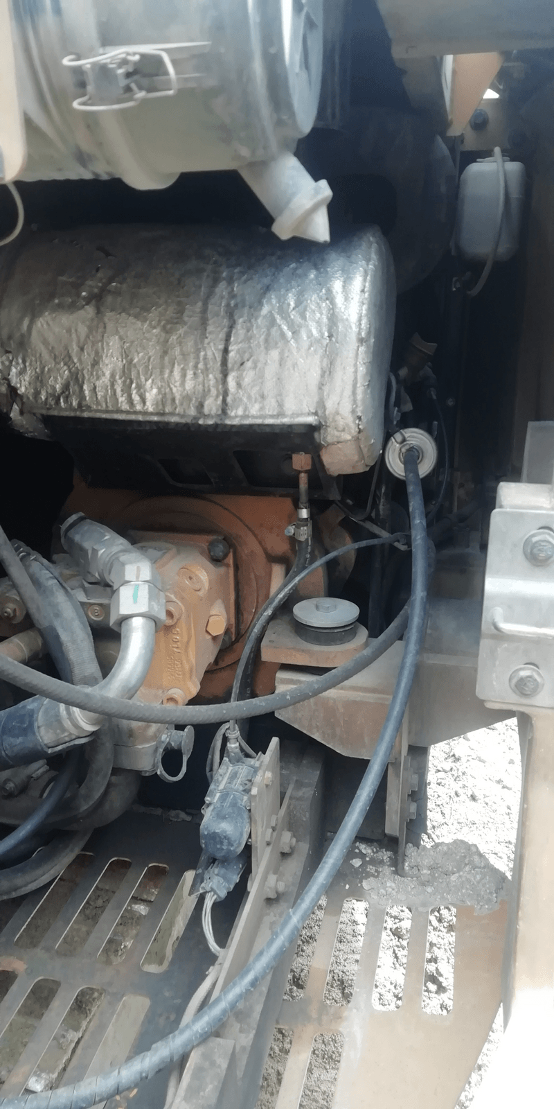

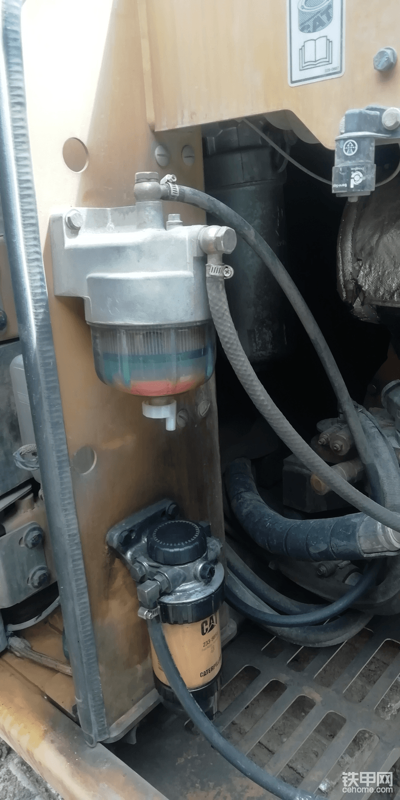

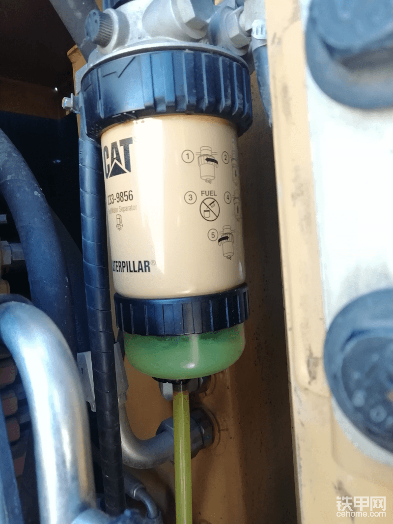

卡特305.5E和E2还有306E和E2都有个半箱油上农用车小拖车倾斜的时候柴油滤芯会进空气熄火的毛病,而且熄火后必须在柱塞泵上面把空气排掉才能打着火,着火了还必须一鼓作气上来或者下去,不然又得重复熄火排空气,另外这两款车都只有一个柴油滤芯,而且是设计在右边水箱外面,所以在高寒地区,一旦柴油结蜡就很麻烦,就算换掉滤芯也会用不了几分钟滤芯又被蜡给堵死,必须换掉柴油或者加热柴油才能解决问题,所以针对两个问题,我对燃油系统做了个小小的改进,并且做了验证,觉得有效果所以发出来给大家,甲友们如果有同类问题的可以发表下意见
如图增加一个滤芯,更有效的过滤杂质,多加个柴油泵能解决陡坡熄火,滤芯由外改到这里能防冻,暖车之后柴油滤芯所积累的蜡会融掉不会堵滤芯
