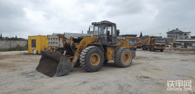

老爷车的屁股
老爷车的屁股
甲友们好,这次跟大家讲讲开铲车遇到的、听到的和发生在身边的一些事情。

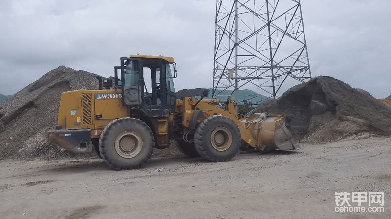

     (1)不好关的驾驶室门:在前公司工作的时候50CN驾驶室门,左右两个门的里面门把手都被掰断了,感觉不耐用,往外开的时候按着转下没反应,再转断下来了。后来4个螺丝卸掉拉里面的铁绳。关上后再打开需要人上半身趴出去按外面的把手开,同事都直接用绳子把门绑到外面扶手上。今年在水稳二灰厂干的时候,里面的徐工500FN驾驶室门也是从里面不好开,凉快的时候想门开着也得用绳子把俩门固定住。这徐工4000多小时座椅已经散架,能快掉出来,可能之前的师傅干的太猛了。
绳子绑门和座椅散架的那车
绳子绑门和座椅散架的那车

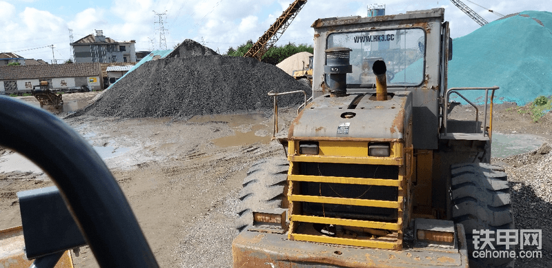

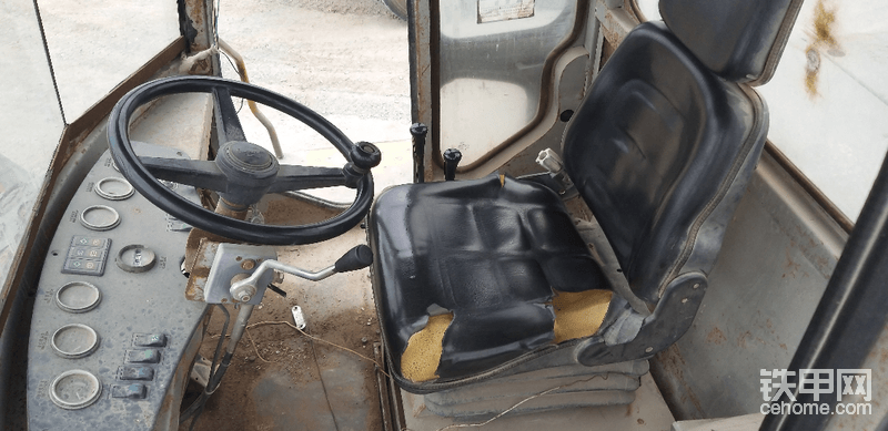

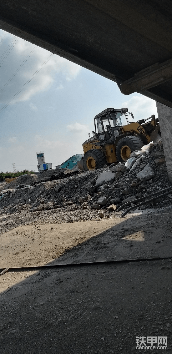

(2)开着别扭的老爷车:干替班时遇到个09年还是10年出厂的成工50E-2,车况还行,就是操作杆是反的。正常两个杆左边控制斗,右边控制大臂,这车正好反过来,刚开真别扭,后面逐渐适应了,有次开着干活大臂油管爆了根。另个地方干活遇到个挺久的老爷车了,厦门厦金的5吨车,勉强能干活,斗泄压严重,双摇臂,铲东西有些费劲了。不好打火换了个发电机,后来电瓶上的接线的地方也不行了。前两天干活,这地方2台车,我去的早开徐工500FN,又来的师傅安排他开这老爷车,他开了半小时直接要走了,他说这都卖收破烂的车,后来老板安抚说找不到人让慢慢开才干。驾驶室确实破的不成样子了,我开了几次,挂档后反应挺慢。现在全车打黄油没几个能打进的,这车前几年是老板搞再生混凝土石块粉碎上料用的,现在没搞那项目了,只做水稳上料,有时候一个月都不出料就扔在那里。
老爷车驾驶室
老爷车驾驶室
老爷车外观
老爷车外观

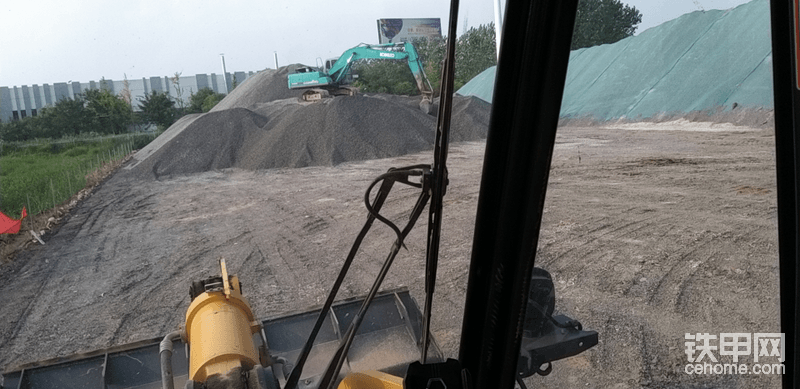

(3)打不进黄油,砸销子:开50CN的时候,摇臂最下面的黄油加注点一直打不进黄油,开始也没在意,后来不行了,声音越来越大,很刺耳。经理说我们场地上干活他在楼上都能听到。白班两个人,我配合老师傅再喊上公司的修理师傅把销子砸砸,再加上小千斤顶弄出来,把里面堵住的黄油孔弄干净,装上好了。后面好像这地方又堵了次,又接着弄。
这是50CN,块头大,开着是得劲。
这是50CN,块头大,开着是得劲。
