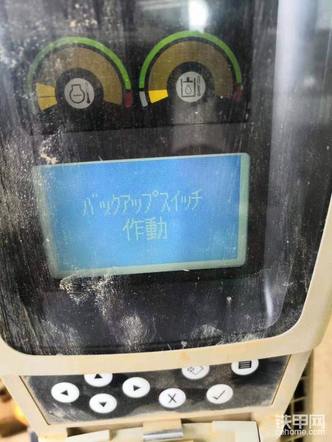

铁甲网首页 铁甲论坛 卡特320cu报警求救大神是什么意思,加不上油 发帖 评论 卡特320cu报警求救大神是什么意思,加不上油 手机用户-S30n 2019-09-06 2302 2 卡特320cu加不上油,然后出了个这种报警。求大神指教 卡特彼勒 320CU 故障咨询 图片 发表回帖 全部评论 manwang- 2019-09-08 他把备用开关打开了。 回复(0) wj32 2019-09-06 是不是碰到手动油门了,如果没有那就检查一下这方面关联的线路。 回复(0) 已展示全部评论 为你推荐 看看这320CU能卖多少钱 132****7108 2011-05-23 6463 14 卡特320CU 541648647 2019-03-19 2989 4 卡特彼勒 321C LCR无尾挖掘机(比320CU更短) ZAXIS200 2012-06-17 3023 3 320早上启动冒白烟,热机就没有求教大神 手机用户ghr0679 2020-12-20 4509 10 卡特312C行走无力,做半天工地直接叫我结账走人 lgh5945 2020-12-19 4206 6 寻找卡特70b液压泵工作原理解说 一心向前冲 2020-11-21 4040 11
