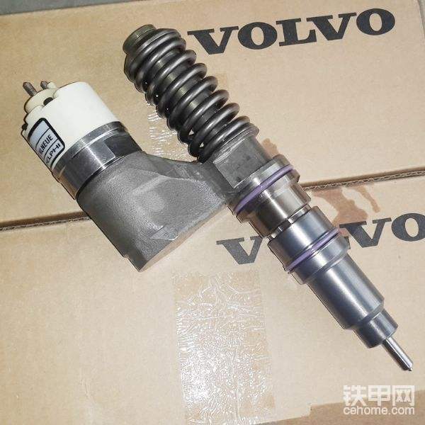

发动机故障:
发动机是挖掘机动力输出源,如果发动机的转数提高不上去,会直接影响液压泵的输出油量。
油门拉杆松动,有阻碍。
进气量不足,轻微漏气。
气门密封不严。
(发动机的燃油油路、进气气路、柴油泵,喷油嘴出现故障时,不仅会影响发动机转数,还会使发动机出现冒黑烟,憋车,降怠速等更严重的故障,不在本文分析范围内。)
