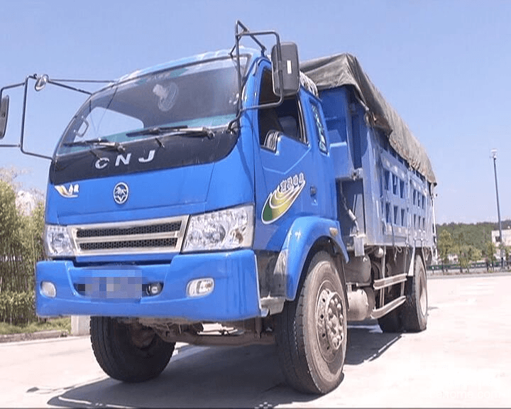

各位甲友们,大家好!之前看过不少铁甲里面装车的帖子,今天不才也谈谈我自己装车的技巧,此贴针对农村小挖来主要聊聊,在农村小挖装车的活还是比较多的,而且所装的车辆五花八门,像什么农用车,拖拉机,翻斗车,三轮车,四不像等等,物料类型也多种多样,像什么,沙石子,建筑垃圾混凝土,石头,土壤等等和工地上大挖装后八轮是有一定区别的。工地上大挖装车相对来说车辆种类比较固定,而且时间较长会比较累,包括场地也相对宽阔,而小挖有时候甚至在巷子里面装车 还有装劳动车,家用电瓶三轮车!难度对于老司机不在话下,但对于学徒是相当有难度的,记得我第一次装车开的就是开的三一75装翻斗车,差点把玻璃给别人干了!不过还好,最终顺利完成任务!其实装车最基本的套路都大同小异。

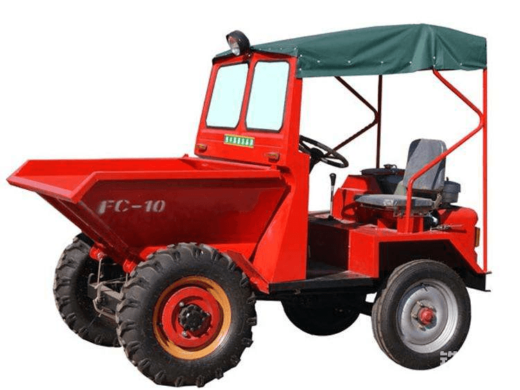

第一次就装这种车,还好学徒时期从整平开始练习的!不然估计玻璃肯定搞掉<img class="smiley" src="/img/smiley/new/tiejia3.gif">学徒时期装这种车难度是相当大的,而且这种车的司机配合度也要相当默契,一个经验丰富的老司机可以给挖机驾驶员减少很大的压力,不服不行!但总有奇葩存在!老司机可以忽略!学徒可以参考,装这种车最好用模式是让挖机左旋转装车,视线要好,可以清楚的看到挖斗和驾驶室玻璃的距离,容易判断,熟练以后左右都可以,至于平行装车一般不会出现,司机不会给你机会的!<img class="smiley" src="/img/smiley/new/tiejia1.gif">难度指数四颗星!
第一次就装这种车,还好学徒时期从整平开始练习的!不然估计玻璃肯定搞掉学徒时期装这种车难度是相当大的,而且这种车的司机配合度也要相当默契,一个经验丰富的老司机可以给挖机驾驶员减少很大的压力,不服不行!但总有奇葩存在!老司机可以忽略!学徒可以参考,装这种车最好用模式是让挖机左旋转装车,视线要好,可以清楚的看到挖斗和驾驶室玻璃的距离,容易判断,熟练以后左右都可以,至于平行装车一般不会出现,司机不会给你机会的!难度指数四颗星!
装这种车,放斗时一定要慢特别是较重的物料,避免把车压翻,左右旋转控制不住的,要让司机离开车辆,避免发生危险!对于老司机这种活简直就是享受!对于新手难度五颗星!

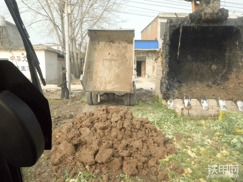

这种车在我们这里叫四不像,像图片中就是属于短驳装土,运输距离比较近,所以大家可以看到后斗门已经被拆了,方便卸料,而往往不带后斗门的装车难度较大,第一是装的少,第二容易洒料!要想装的多有下面几个方法,第一斗我们不要从前面或者中间装,特别是沙石类和土壤类,倒料时会自然成锥形,我们第一斗就从最后面装,倒料是刻意的把锥形的坡度做到最小,第二斗依然从后面装,这样后面的土会起到栏板的作用,然后再依次从后往前按部就班的装!图片中是别的挖机装过来我平的,可以看到土非常少!(这里我们不谈投机取巧的事谁心里都有账,我们只谈技巧)难度两颗星

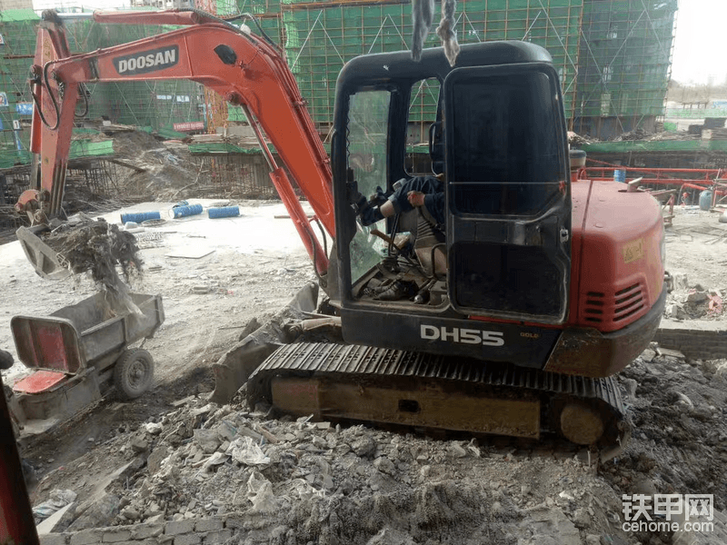

这种车对小挖来说最大的难度就是平台无法垫高时,会增加装车难度,特别是装混凝土块和石头这类物料或者树根等像我的日立60底盘矮装这种车简直活受罪!装土沙石子还勉强,树根压根没法装,混凝土块危险系数大,不注意容易砸到车!当小臂举升到一定高度时,铲斗的角度会发生向下倾斜的状态,这时候水泥块较大时,挖斗就失去卡住水泥块的作用了,很容易滑落,另外装到一定高度时,上面的物料有可能滚落相当危险!所以有条件的一定要垫高自己的装车平台,没有条件的要多加注意,另外装车注意车辆两边的行人!
由于平时装车的图片都丢失了,找了几张作为参考!实在抱歉!至于装车的平台高度,回转半径,装车的前后,中间等方法就不重复了,另外装石头和混凝土块时要轻放,有条件的要可以先垫点轻料和碎料,装烂泥巴时下面尽量先搞点干土,卸车更容易一点!另外多了配合车辆司机!这样大家才会干的开心!以后有这类活别人也会第一时间想到你!提高自己的竞争力!
