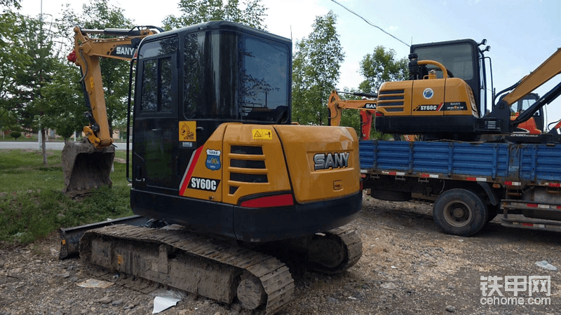

地上站的车是我的 板车上的是我朋友的 躲在照片角落里的也是我朋友的!(悄悄告诉大家他就喜欢偷偷蹭热度哪里都有他)

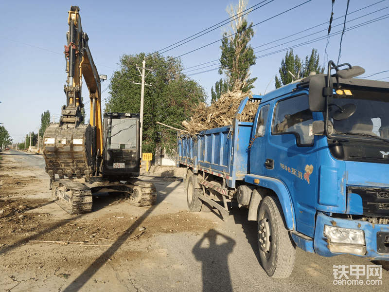

先说说我自己的车吧!我的车是三一60c,去年四月一号买的机子!(愚人”节交车!好多人都不相信我买挖机了[表情])配的久保田发动机(发动机噪音介于洋马和五十铃之间) 力士乐的泵 阀!目前使用了1300小时多点…嗯!配置说完说说使用感受吧!动作有点偏慢!尤其是小臂!!!埋管道的时候捉急啊!旋转快,行走没劲,随便卡点土就走不动了!驾驶室 外面看着怪大里面没位置,座椅靠背放不倒。开始正式吐槽几个设计的缺陷!车门上的窗户那个设计师设计的?  是我脑袋大还是窗户小?头伸不出去!油水分离器换油水滤芯的时候透明杯子会和空调干燥瓶碰到设计不合理!进油管路到油水滤的中间没有阀门换滤芯必须油少才能换,我自己加装了一个铜阀门,不管有多少油我一关阀门油箱里得油一滴也别想跑。(第一次换柴滤的时候油箱是满的漏了不少油!)液压油散热器的护网拆不下来被自己散热器的管子卡主?设计师你画图纸的时候是不是喝酒了?液压油箱盖子上面加个盖板填补液压油的时候还要拆盖板再查液压油箱盖子麻烦,推土板没有做成镂空的推土一多就堆在推土板里面。(自己的车好大一堆槽点啊!)说完缺点说说优点,手柄轻盈,动作反应灵敏,旋转速度快,遇到要转一百八十度干的活,我说我转的慢,没人敢说他转的快!油耗这块要单另说了!标准模式s8一箱油30个小时!你慢慢晃着干。(混台班混时间专业模式)但是一旦要是不小心开启g模式!哼哼哼… 小伙子看着油表往下走,油箱里面起漩涡了。总体来说三一60还是很不错的一款机子。价格便宜牌子也不差!三一的售后真是没得说,接触这么多售后三一售后是最好的!好了我的三一60先说到这!
我发小的75帮忙开半天!
我发小的75帮忙开半天!
说完三一60我在来说说我发小的三一75c。同样也是去年买的机子比我的早两个月。三一75 匹配的五十铃发动机 川崎液压泵 ,分配器好像是赫兹的吧!没注意看过,优点:手柄轻盈!(三一家族特色开着不累!)动作超级快!无论是复合动作还是单一动作!一个字快!(天下武功为快不破!三一75就是靠速度和可靠的品质取得广大用户的喜爱)行走有劲!缺点:驾驶室空间小!(就比我的大一点)进油管路也没有阀门,换柴滤需要注意油位!油耗这块,75竟然比我的60还省油!五十铃机头还是不错滴!发动机噪音小!声音好听!干一样的活,干的比我多烧油比我少!你说气人不?无奈机子太贵比60贵出来15w!三一75总体表现在小挖里算是拔尖的了!(听说神钢75也不错!没试过不知道7吨级别里面他两谁更强?)

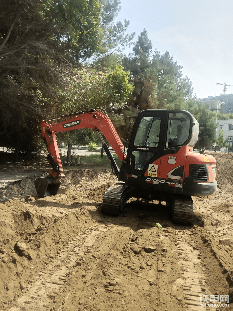

三一说完了!我再来说说斗山吧!我们邻居大叔的机子。这两天我自己车没活帮忙带班开的!照片没有拍,明天配上。17年7月的dx60-9c,配的洋马94发动机!泵阀不知道啥牌子没研究过I(买车前一直开大机子对小车不咋感兴趣!)应为斗山销售的原因,我和我发小还有我们两个朋友选择了三一!不过三一也没让我们失望!跑题了跑题了!这台斗山手柄偏重!不知道是我开三一开习惯了还是咋回事!反正就是觉得重!动作协调!怠速动作飚不过我的三一  油门加起来我个人感觉我彪不过它!小臂比我的车快太多了!哎!为我的小臂默哀一秒钟!行走有劲!驾驶室造型不错,驾驶室内部空间感觉比我的车要大点。油耗和我的车差不多!斗山60自带加油泵很好的一个小配置!个人比较喜欢!美中不足的是这车发动机噪音真大!开一天脑瓜子嗡嗡的!(手柄重我就当练麒麟臂了!发动机噪音大我能练啥呀!)总体表现均衡!开起来很有斗山的味道!

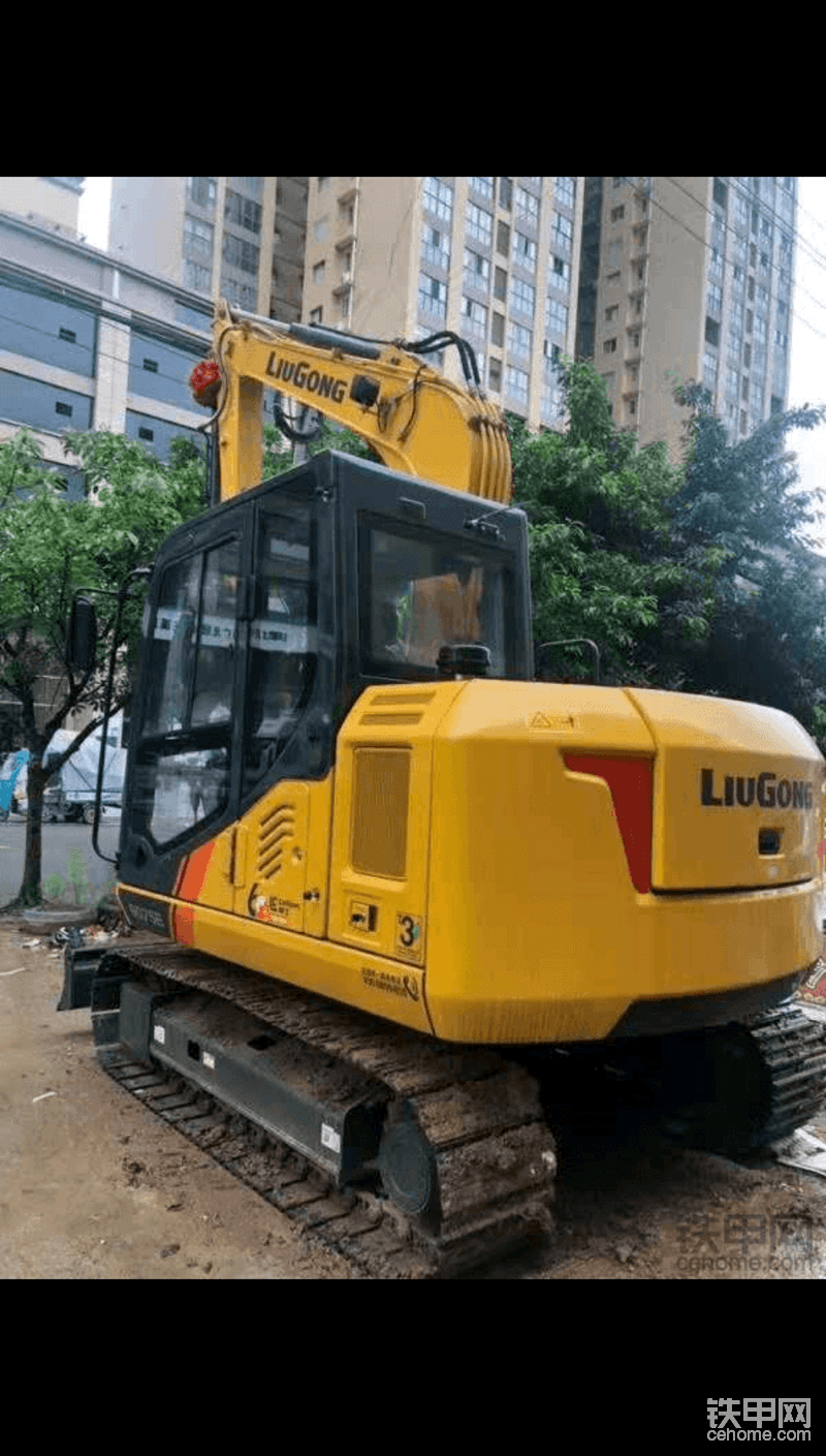

老款的车都说完了!再来说说新款的车!点评一下最近在铁甲上热度挺高的柳工9075E吧!柳工75我也关注过一段时间,前段时间没活!和朋友去买配件。刚好看到柳工公司摆了一台75机!安奈不住心里的热火劲,跑去试了试车!(试了以后对于液压动作这块好失望啊!)柳工75 配备洋马98发动机 茵莱泵阀。手柄比三一的稍重一点,动作协调,速度并没有网上说的那么快!大小油门都试了!由余是展机就划拉了几下子!也没试试行走可能是网上把柳工75说的太好了!以至于我试了试心里落差挺大的!动作比不过三一75!发动机噪音大!光说我不满意的了[表情]  不过柳工也有设计好的地方!外观大气!(三个品牌75里我最中意柳工75的驾驶室!)驾驶室真的大!工作台和座椅往前调一调,后面随便做一个90公斤的壮汉!空调出风口设计的不错,手柄工作台可以前后移动很棒!有大机子的味道。带电源开关这个小细节设计的很不错!(妈妈再也不担心我长时间没活机子会亏电了!)总体来说柳工车也是不错滴!新产品期待市场的考验!(柳工就是做工差点意思)有余9075e没做事开过油耗就不点平油耗这块了
