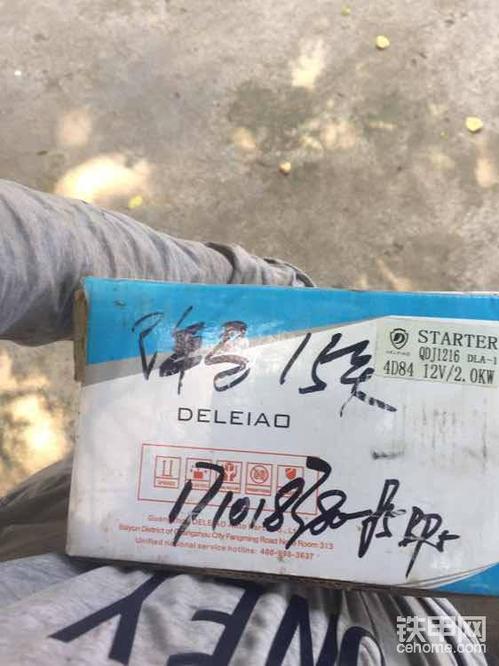

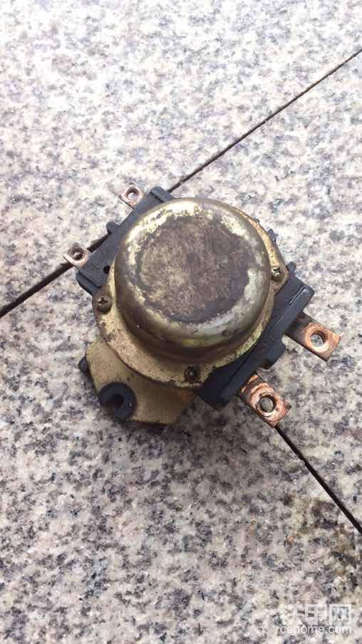

启动马达换了三个月,电池换了三个月,致电器新家伙,今早上突然启动不了,听声音好像电不够,接个电池又可以启动,启动机子无异常症状,把电池拿去店里测量又没问题,把电池接上再停机两小时又启动不了,怀疑哪里漏电,可是又不会排查,后来直接把负线拆掉,停机三小时,启动没问题,有想过是不是钥匙开关问题,问了下售后机修,又说钥匙开关不会影响,又问他致电器有没正反接,也说仪表不亮就没问题,还建议我加装个断电开关!不想装这个开关,我个人还是觉得问题在钥匙开关上面,有没有类似故障的甲友解答下……
这个是原装的致电器,
这个是原装的致电器,
启动马达,四月二十五换的,电池要早个三四天的样子,
