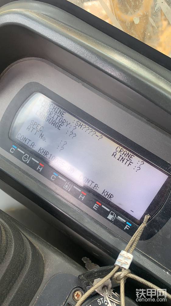

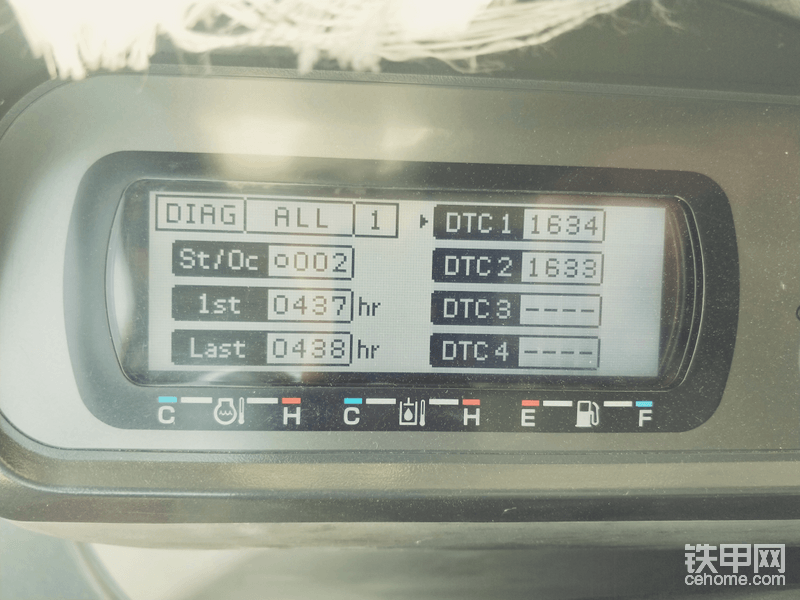

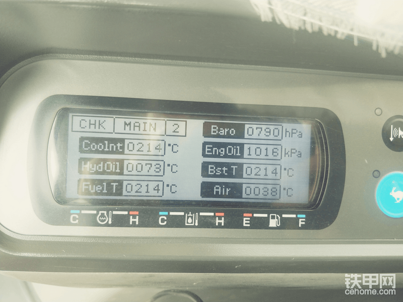

言归正传,说故障,1633 5V电源3电压异常(发动机机油压力传感器),体现故障就是低温时启动性能差,冒黑烟,机油压力传感器间电源回路配线故障,短路,ECM内部故障。1634 5V电源4电压异常(增压后进气压力传感器),体现故障也是冒黑烟。增压后进气压力传感器间电源回路配线故障,短路,ECM内部故障。故障出现,干活时车有掉转速,感觉供油不足,仪表报故障码,如图一。仪表参数显示错误如图二,水温显示异常,燃油温度异常,机油压力异常。

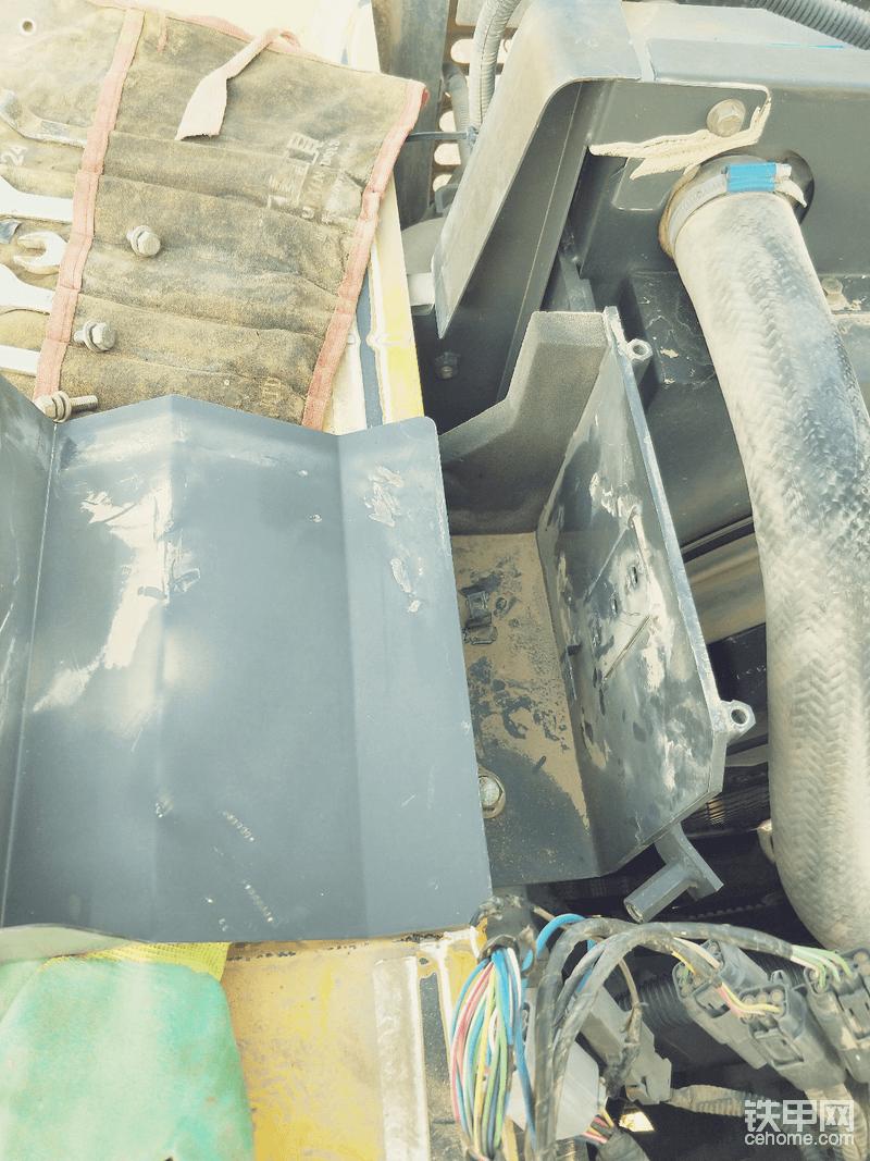

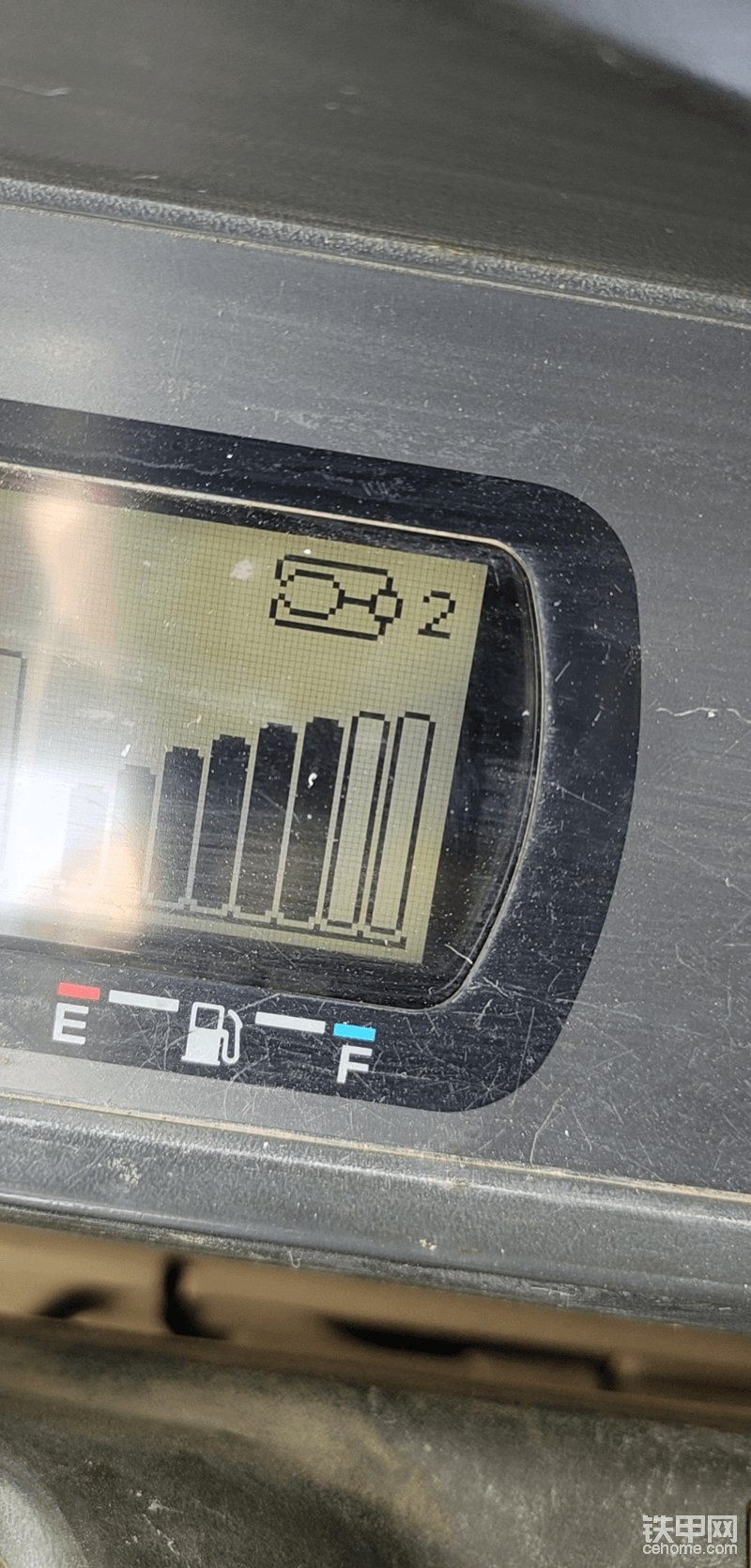

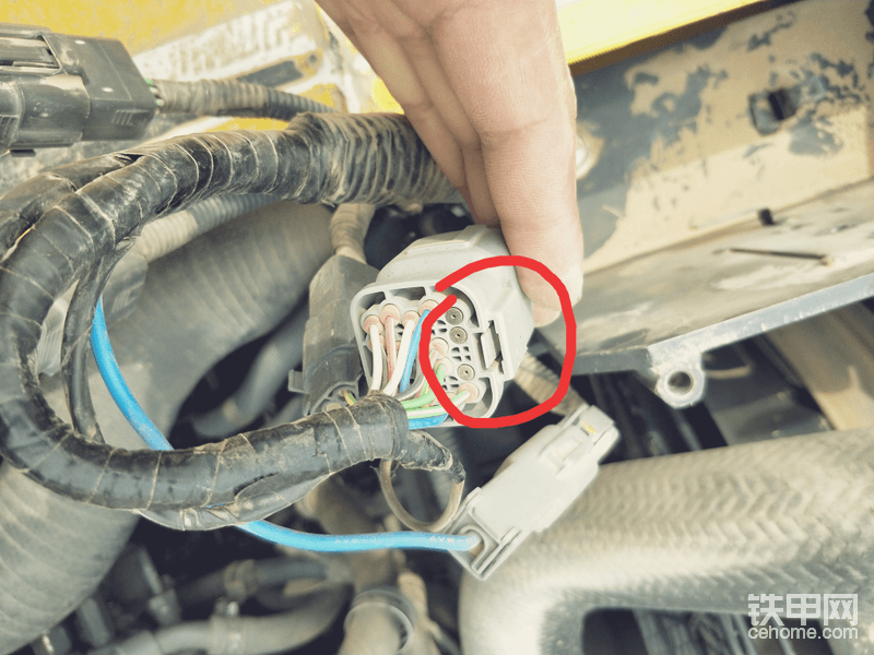

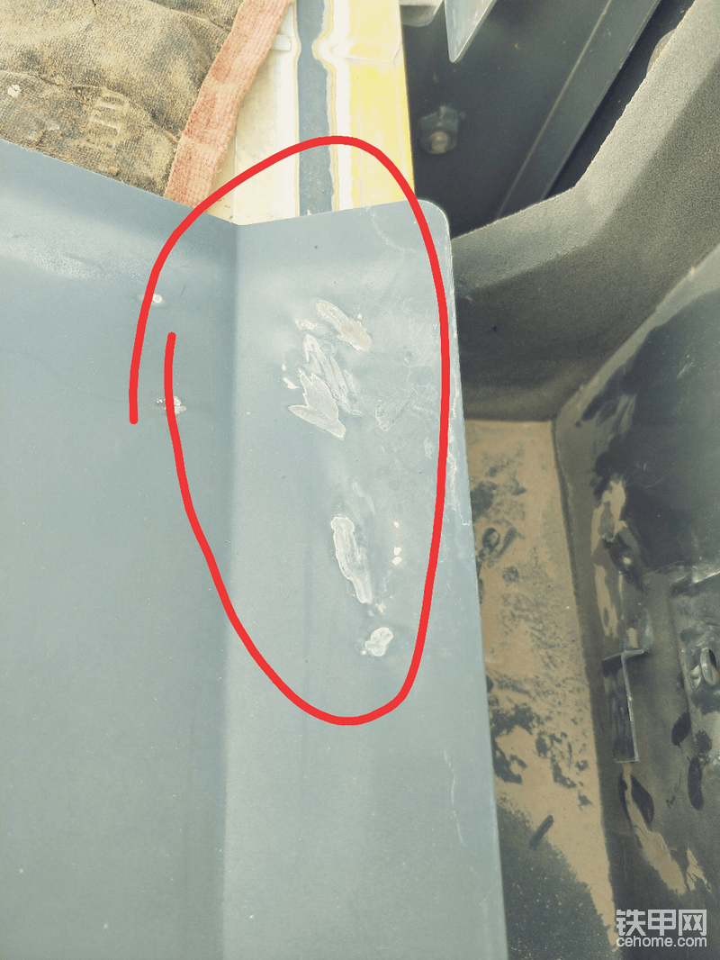

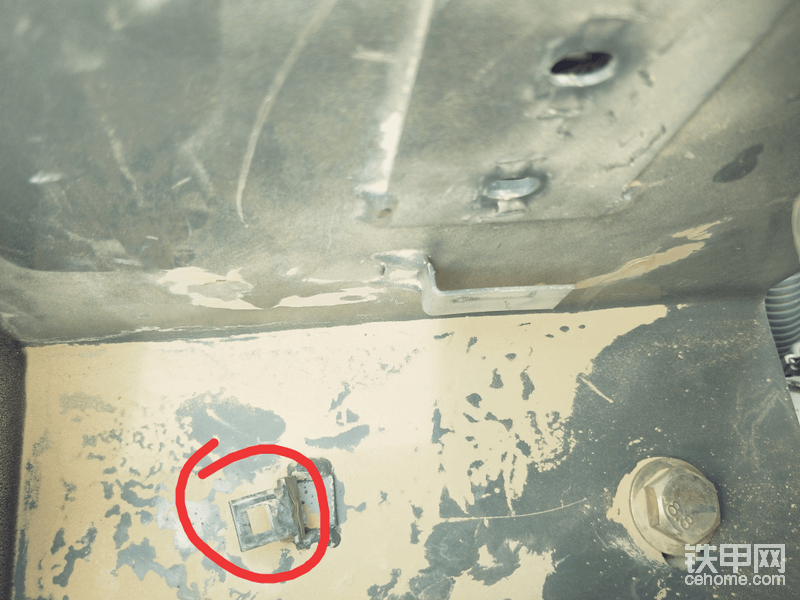

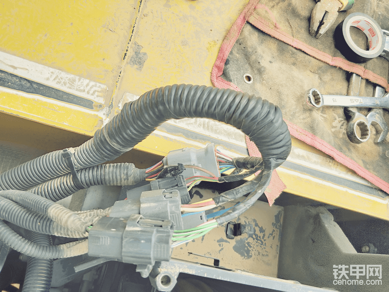

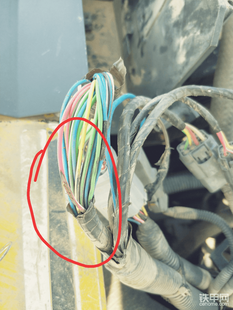

开始排查故障,因为以前出现故障都是因为线路问题,所以还是先排查线路,还有售后说过这个车线路问题多,高温地方老化快,总线问题多,共用线多,所以有时候可能是误报警。看发动机线路,故障位置传感器线路,仔细检查,插座插头都完好,然后拆发动机总线插座盒,位于水箱侧,如图三位置,拆开以后如图四插头排列顺序,把所有插头都拆下,线路固定卡也拆了,就可以把线路拉起来。这里要说个问题,就是大家看到最底部那个大插座,和别的插座不一样,别的轻轻一拔就下来了。这个是带防自脱卡扣的,如图五,图六,用手摸到如图五标记位置使劲捏住拔,就可以从图六卡座上拔出,因为这个和别的不同,由于看不到下面,可能有人会误认为这个卡槽紧,拿螺丝刀撬开,容易把插头撬坏,所以这个大家注意哦。仔细检查,发现问题,由于线路和罩子长时间摩擦,线路磨破皮,造成短路,干活时,故障时有时无,起初觉得插头因为灰尘氧化震动接触不好,看来找到问题根源了,如图七图八。再检查没发现有破损位置,开始包扎破损线路,为了不再次磨破,我找了一段波纹管,对原来磨破的位置加强保护,用防水胶带包扎如图九,包的不好看,大家别笑话哦。包扎好开机试机,故障解除一切正常,恢复线路,插座卡扣位置,装好护罩。经过多天的干活,故障再没有出现,问题修好了,又省下几百修理费哦,哈哈,希望这个能帮到大家的,有小问题自己能解决的,额多谢大家的支持,多多点赞转发哦。有时间还会发点有用的。
