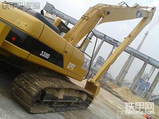

卡特330D液压泵坏了换了一个336D2的新液压泵,问题来了,换档压力也有,加油门数值也变,但是工作起来压力一直稳在一个数值不变,把旧泵上的电磁阀换上也是不变,是什么原因?还有就是336D2泵上的压力电磁阀和330D的不一样,临时从349上拆了两过来装上,改了插头,启动后还是不显示泵1泵2压力,难道是电脑板不匹配么?电磁阀确定349和336是同型号的
