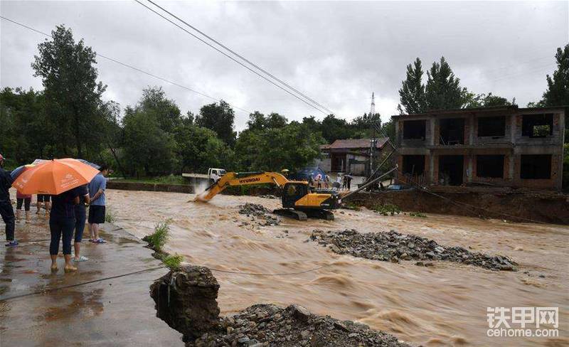

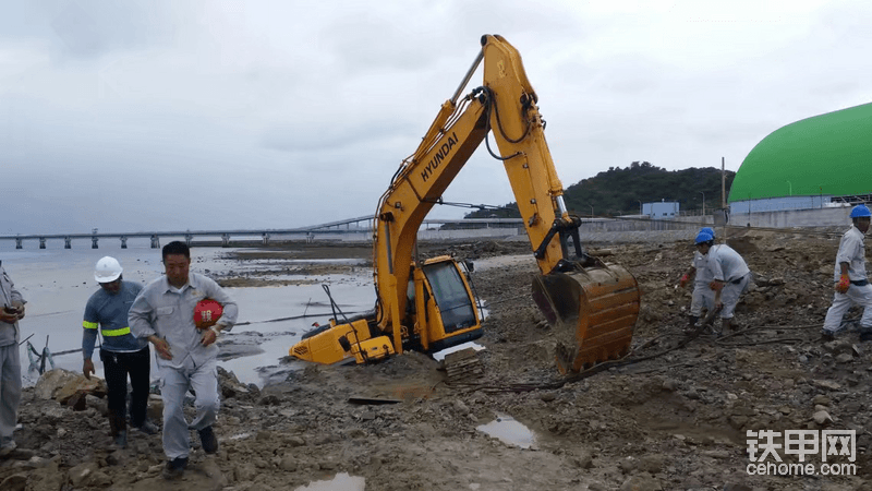

怎么这么惨啊,天不佑挖掘机人??
最近这段时间,受台风“利奇马”影响,雨水特别多,各地都经常会发生挖机被水淹,这些挖掘机水淹机,很多都被流入市场了!
买到这样的机,就准备哭晕吧!
