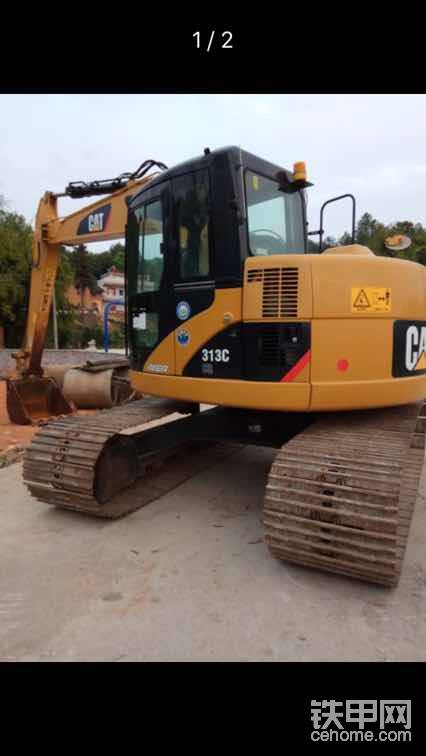

大家好我是来自广东的一位甲友。大家平时对挖机做保养的时候、最注重一定是液压油和机油、这也无可厚非。说起齿轮油、大家第一个想到的可能是汽车变速箱或是车辆后桥的齿轮油、其实挖机也少不了齿轮油下面我来说一下回转马达减速器更换
下面来说一下回转马达换油与检查。回转马达上方一般都有一根油尺标尺、平时可以将油标尺拔出来观察齿轮油是否在标尺底部两个观察孔之间标尺上方小孔代表最高液位、最下方小孔代表最低位、液压在两个观察孔之间是正常的,当液压位低于最下方小孔时就应该及时补充齿轮油。
更换齿轮油:。                                                   换油时间:在达到换油周期后、一定要及时更换新的齿轮油、一般时间选择在挖机停止工作半小时后、此时齿轮油温不会太高也不会太低、能尽可能地排出旧油与污洉、等油排干净了(有条件的可以有气吹一下里面)旋紧放油螺丝、可以从齿轮油加注口加注新的齿轮油、此时要注意观察游标尺、避免过少或过量的加入齿轮油。
