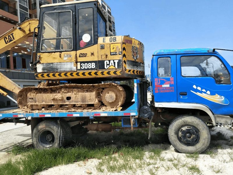

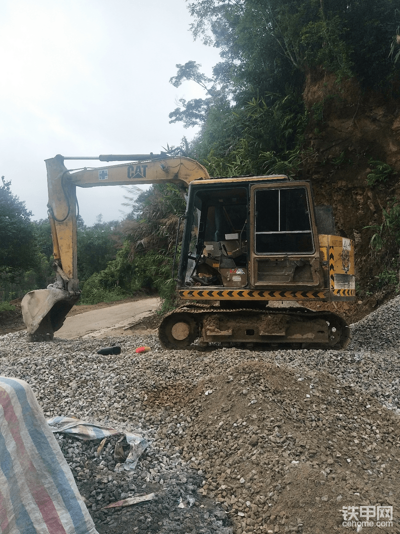

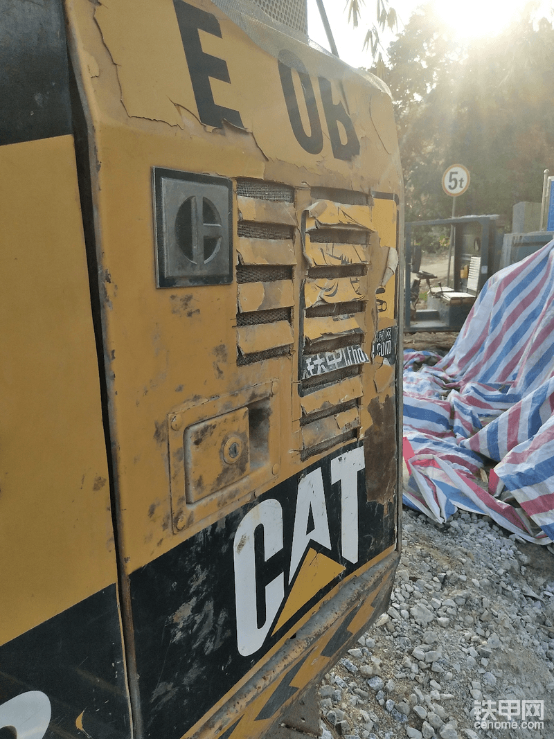

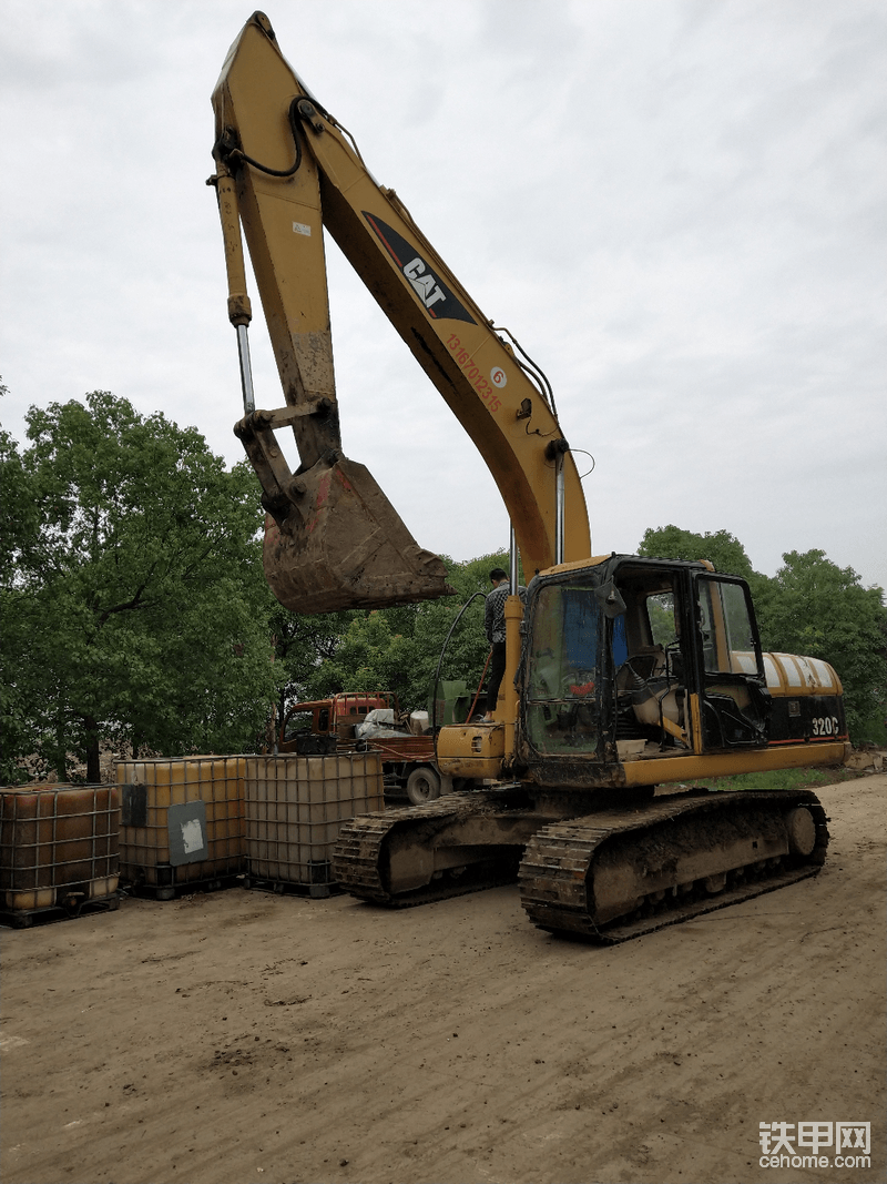

正所谓三分机子七分保养,机子保养到位了机子的寿命才会更长,故障率就会比较少,如果保养不到位了,机子的故障率就会更高了,不但如此还会引起一系列的问题,到时候坏的零件就会越来越多,不要以为一点点的小问题就不管他了,有时候就是因为一点点的小问题不重视了还继续带病工作,一点点小问题就变大问题了,原本两三百块可以搞定的问题,越拖越久了到时候两三千都不一定搞定。来今天说说发生在我身上的事情,这台卡特E70B是89年在日本生产的,估计现在很多师傅都没有见过也没有开过,到今天为止它跟了我三年了,全车原装原版,除了链条跟两个边盖不是原版的

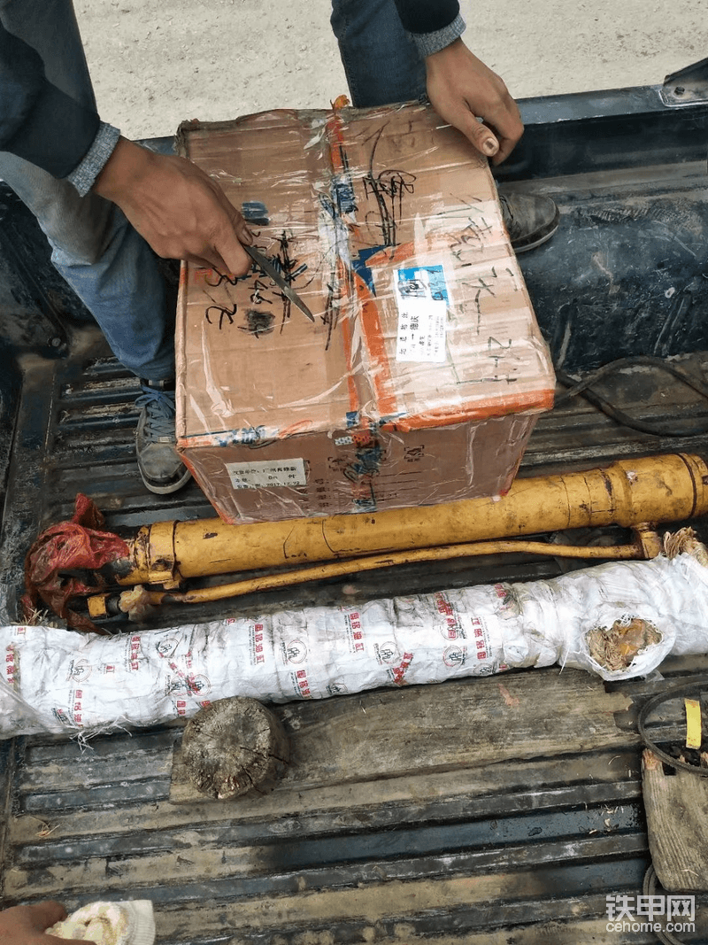

买回来干了两个月斗缸拉了,一开始以为是分配阀泄压导致的斗缸漏斗,外油封又一点漏油都没有,所以就没管它了,继续干了两天活之后就越漏斗漏得太厉害了,把斗放尽了,用手可以扳得回来,以为是溢流阀问题,把阀对调了还是一样,打电话给修理师傅,修理师傅叫我把油封换了看看,把管拆了里面的芯很难拉出来,拉出来时都是嘎嘎响的,放出来的液压油还有很多铁削,这回完了拉缸了,只有这个芯跟还能要,又拆不出来,所以索性整条油缸买了,买油缸三千多,滤芯滤网全部要换,液压油箱要清洗,又要买液,全部共用了四千多块,原本三四可以搞定的,现在花了四千多

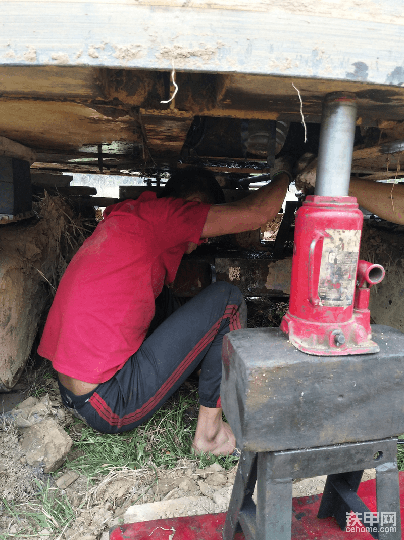

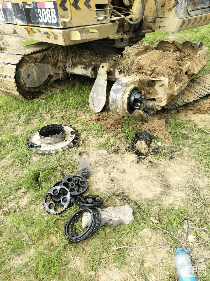

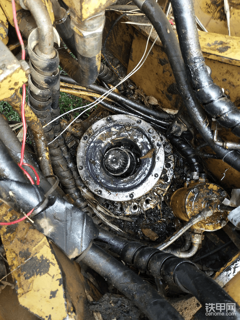

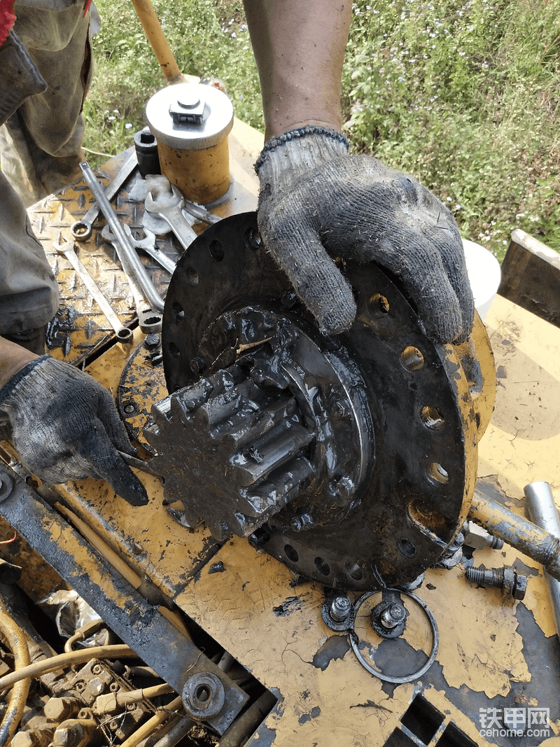

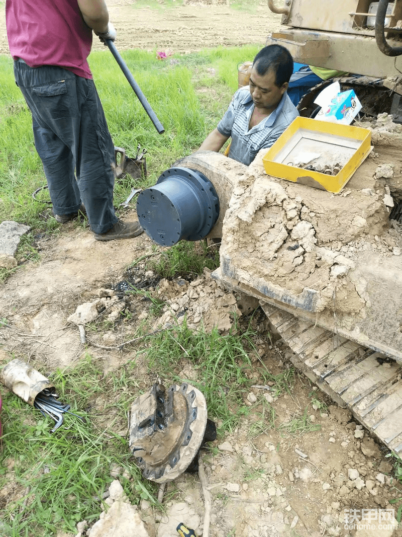

去年的时候行走磨镜漏齿轮油了,立马叫师傅来修,但是已经晚了,里面的轴承坏了,都不知道坏了多久了,因为这是原装行走所以是走拐轴的,很多人都说走拐轴的牙箱坏了就算修好了也不耐用,另一边行走总成又是换了走齿轮的,为了不担误工作,所以又整个换新的国产行走总成了,也是走齿轮的,这个新的行走总成是斗山的,因为原装的管是铁管的,装了半天都没装上,只能换成软管了,行走总成三千七加上人工跟油管又花费了五千多

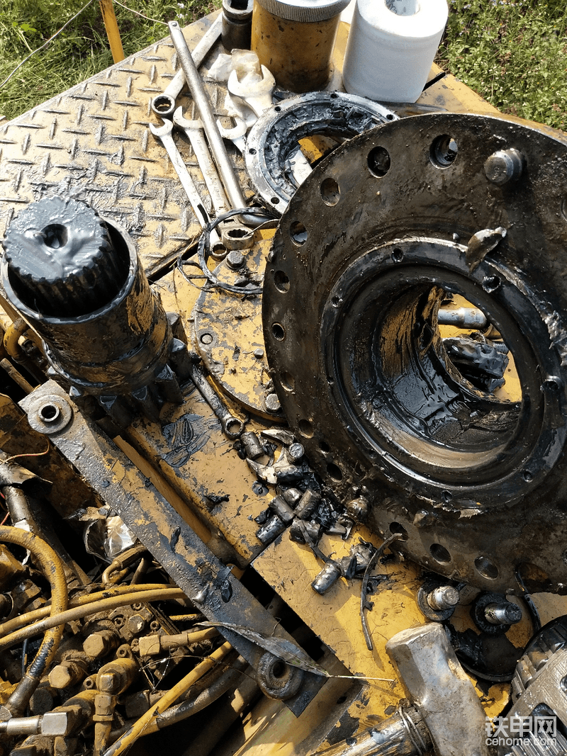

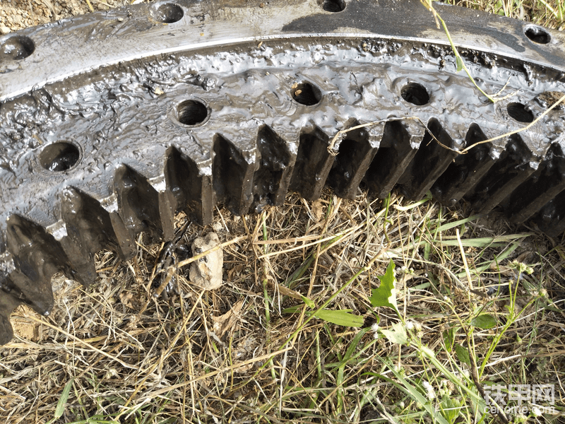

今年的维修费高啊!干活的时候转盘“咔”地响了一下,我下车查找原因查了很久都没查到,又上车试了很多次它都没响,以为是大转盘齿有一点崩牙了旋转不顺,接着又做了半个月,半个月的一个早上挖了几斗泥转盘又开始响了,而且响得很厉害,立马停机叫师傅来拆,拆开以后立轴螺丝断了,导致整条立轴掉下去了,轴承全费了,那个座也费了,只有外齿壳跟一级齿轮没事,接着又是把整个牙箱总成也换了,大转盘左右间隙大,怕还会齿轮,再加上大齿圈的齿轮也很尖了,一搞就把大齿圈也换了,换了马鞍山牌的齿圈,这回连配件连人工搞了一万多块

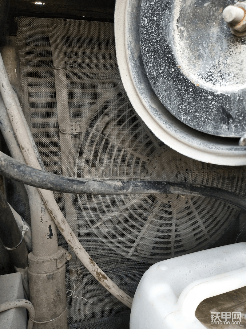

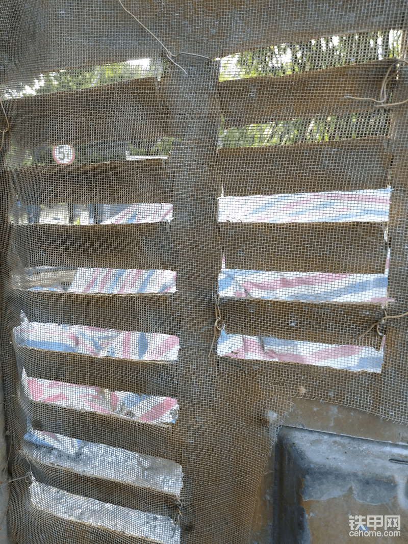

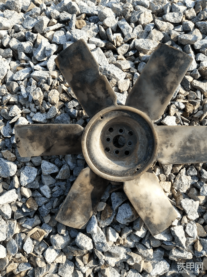

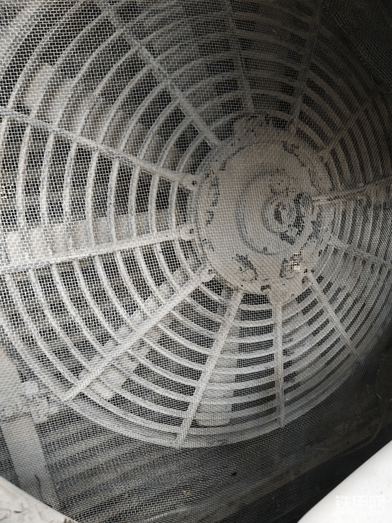

前几天因为水温有点高,水箱的进风量很小,再加上买回来这么久了还没通过水箱,所以趁着没什么活干就把水箱拆出来了,拆开一看,水箱全被草碎芒花水泥堵了,因为之前开旧路较多,这两个月又是打混凝土,通了水箱一百块,里面的管没堵,因为我一直都是用水箱宝的,拆开后看着风扇叶子变型又软了,再加上这不是这台机用的风扇叶,是其他机型用的螺丝洞都改了的,所以又把风扇子换了,换了之后又在液压油散热网外面装了细网,边门的洞也装了细网,防止再有杂物进去,各位甲友有空的话也给自己的机子加装一个细网在散热箱外面吧!

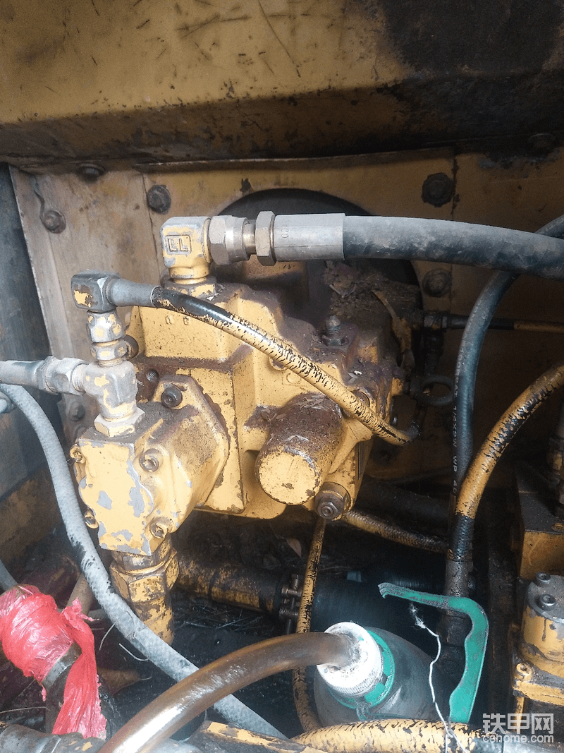

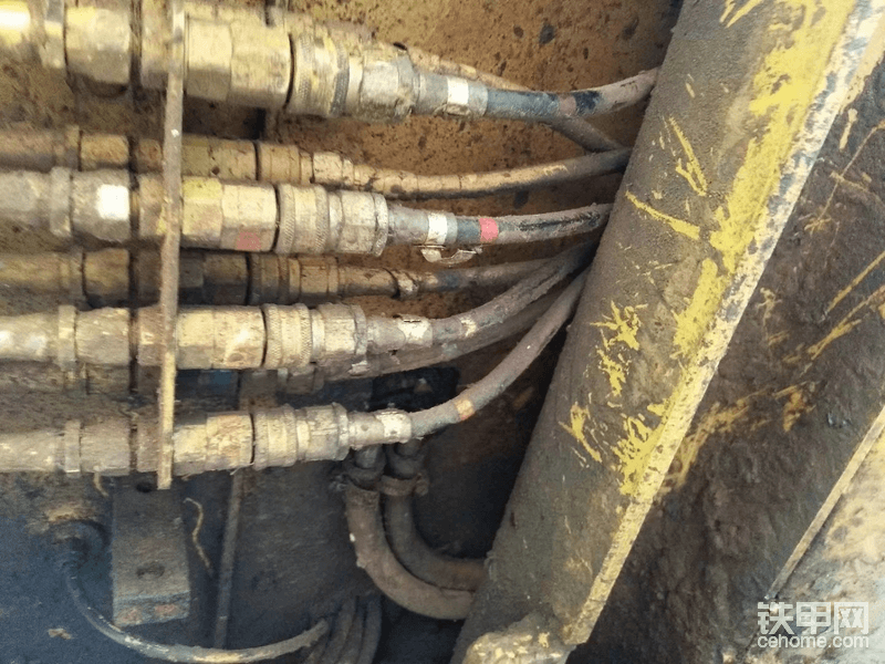

三大件原装,低压管只换了五条,还有五六条高压管是原装的,我的机子五百小时换一次机油,空气滤芯看工作情况吹,现在拌混凝土两天吹一次,柴油滤芯也是五百小时换一次,黄油天天打,我的斗跟马拉头都是原装的

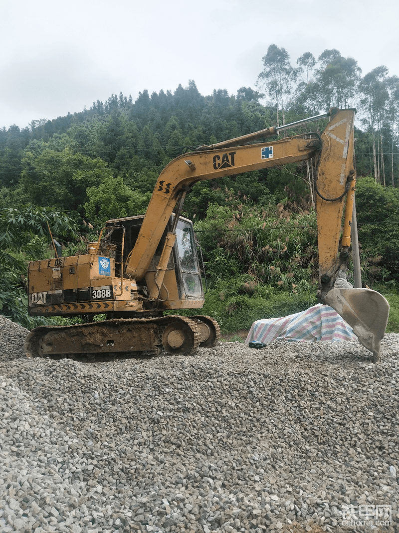

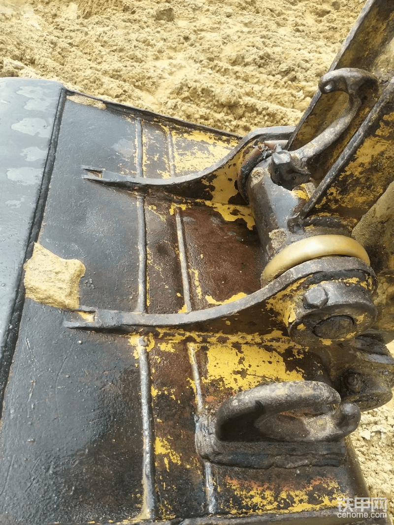

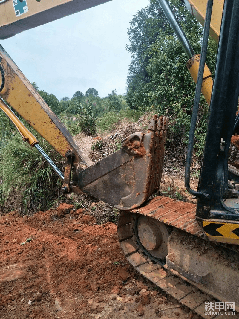

挖斗可以勾到驾驶室,也可以这样放在履带上,所以装链比较好装,三十年了还有这种机质的机还有很少有吧!所以说机子一定要注意保养,
