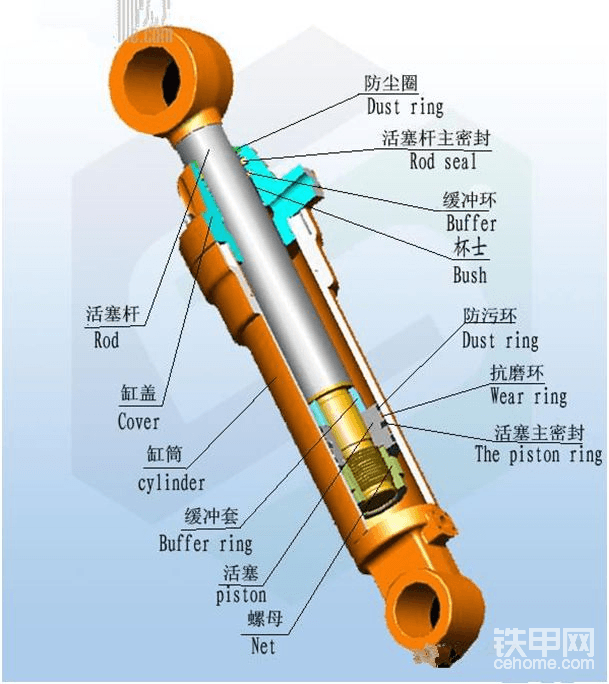

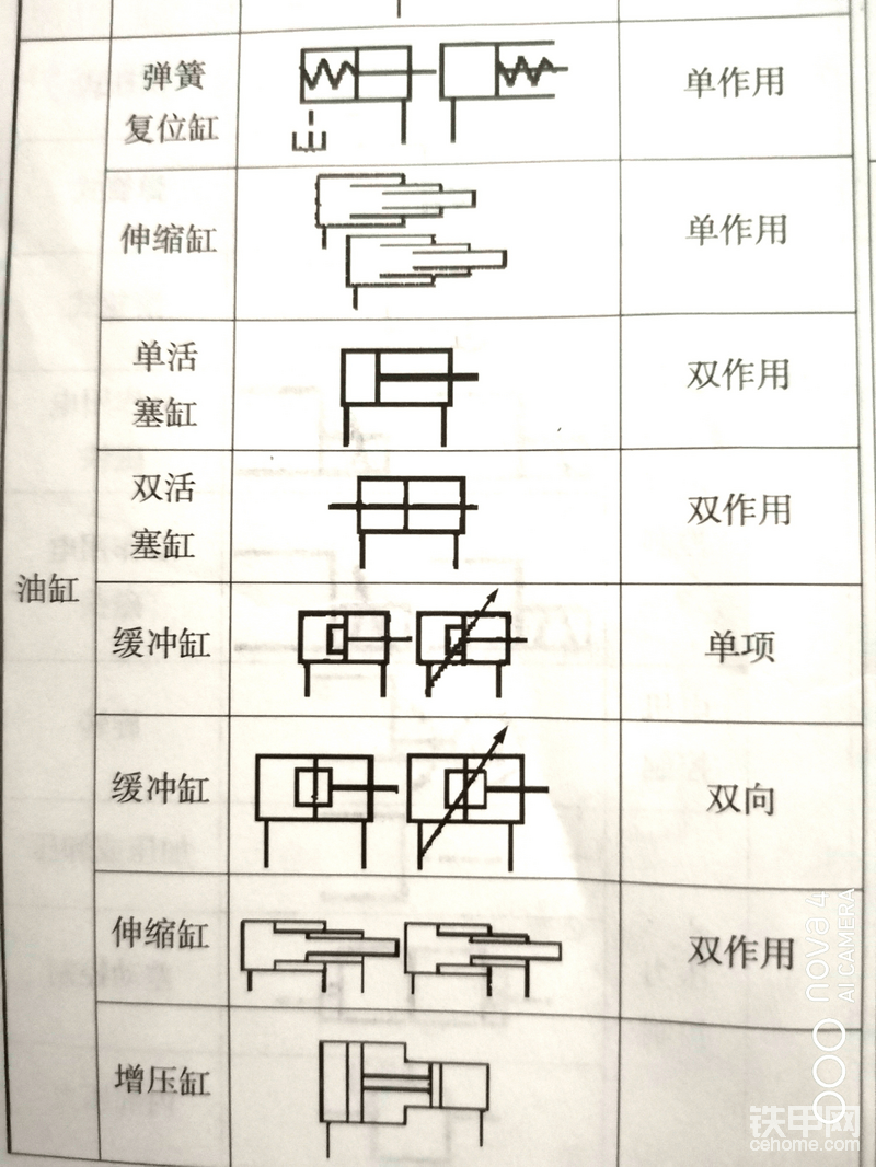

谈到挖机的液压油缸我想大家最熟悉不过了,每天都能简单它,伸出来收进去进进出出最有力量的就属它,细心的司机会发现挖掘机在使用中收小臂的力量会大于伸小臂,空载的情况下收小臂没有伸出小臂速度快。那么同样一个油缸为什么会有这样的状态呢?其实这就是和油缸的内部构造有关,说到油缸其实油缸的种类很多简单举几个例子:活塞缸,柱塞缸,伸缩缸,活塞缸又分为单杆和双杆,单杆又分为单作用和双作用液压缸等等多重类型的油缸!
每种不同油缸的类型符号!大家看懂了吗?我们挖机上用的就是单活塞双作用油缸。

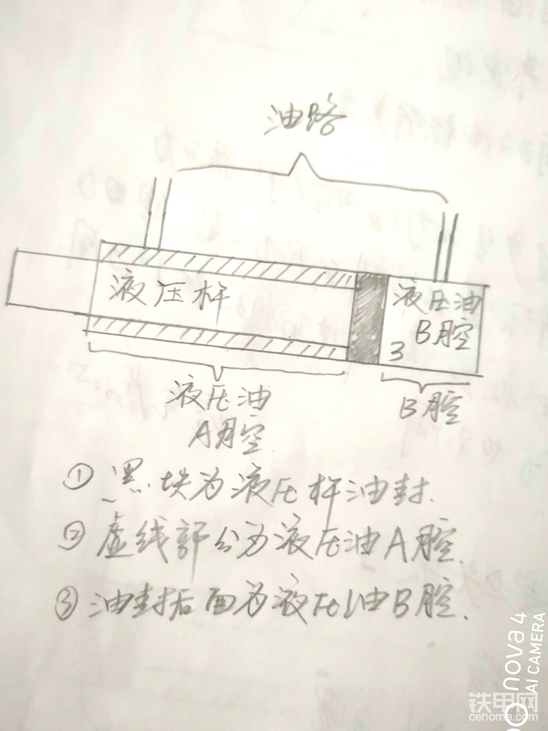

此图就是挖机用的单杆双作用液压缸简单的草图,在液压油流量和压力不变时,a腔部分和b腔部分的油压推动的有效面积是不同的,造成了油缸伸出时力量总是大于收缩时的力量,故此这种类型的油缸在挖机的小臂上就形成了小臂的回收力大于伸出力的原因,也正因为a腔的液压油容积小于b腔故此油缸在收缩时速度快于伸出的原因。

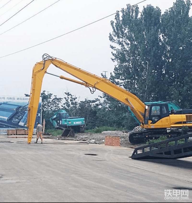

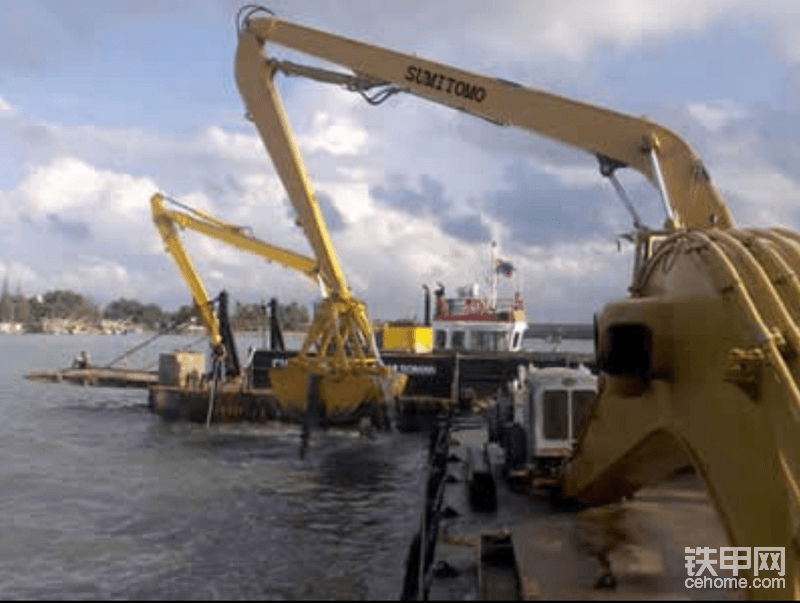

图片中可以看到两种加长臂挖机的油缸安装方式是不同的,远处的加长臂油缸是较为常见的油缸安装方式,假使两种挖机的各种参数相同,远处的挖机油缸安装方式在举起小臂时就没有近处的挖机提起小臂的力量大,在近处的加长臂挖机正式利用了这种单杆双作用油缸的特点特殊设计的安装方式!克服了加长臂负载较重的情况油缸无力的的情况!下面两张图片更加说明了这一点!

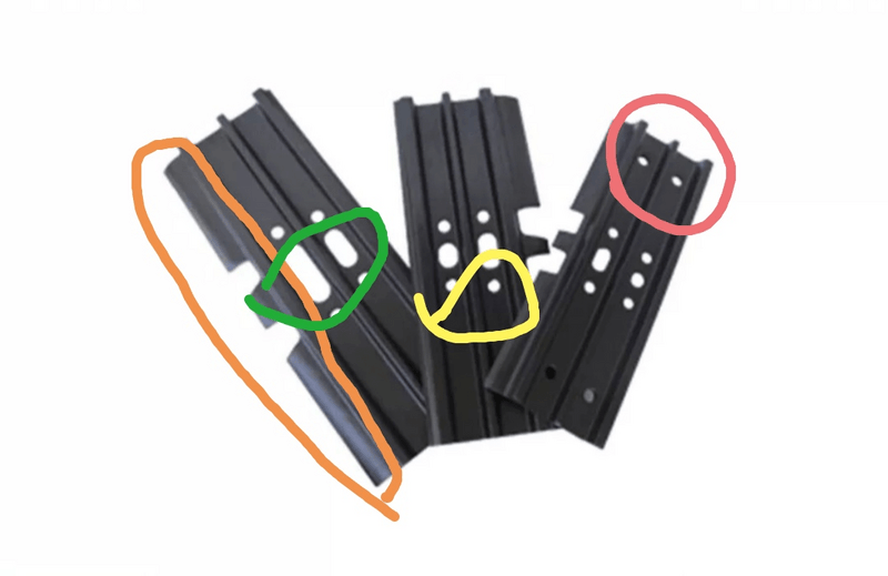

图片中是挖机上用的履带板,最为常见,圈出的地方是履带板的不同位置的叫法和用途,想必很多人不知道怎么个作用和叫法,橙色所圈的叫做履带的搭接唇,它的作用是使两块履带板之间的距离更小,用来防止卡进石块而造成履带板损坏,绿色所圈的是清泥孔,履带在旋转时驱动齿的齿可以自动的清除链筋上的泥。黄色的大家都懂是固定螺丝用的,红色所圈的是附加孔可以用来安装橡胶履带板等附件。

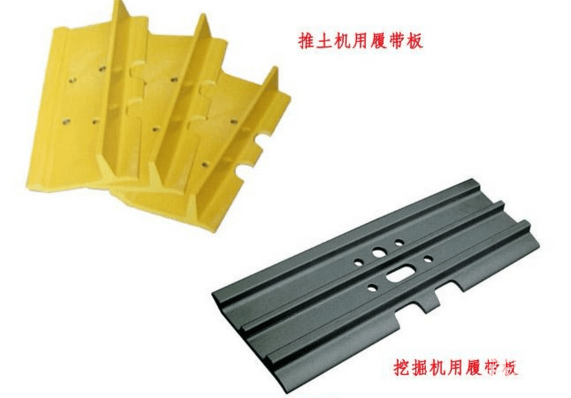

上面是推土机使用的一种履带,下面是挖机常用的履带,这种履带综合适应性最好,比如它上面三个加强筋的高度小,三条筋增加了强度,与地面的附着力虽然比不上单筋履带板,但在普通工况中完全够用,而且不会因为与地面的摩擦力太大而影响挖掘机的转向和机动性,并且具有履带运行平顺,噪音小等特点!
