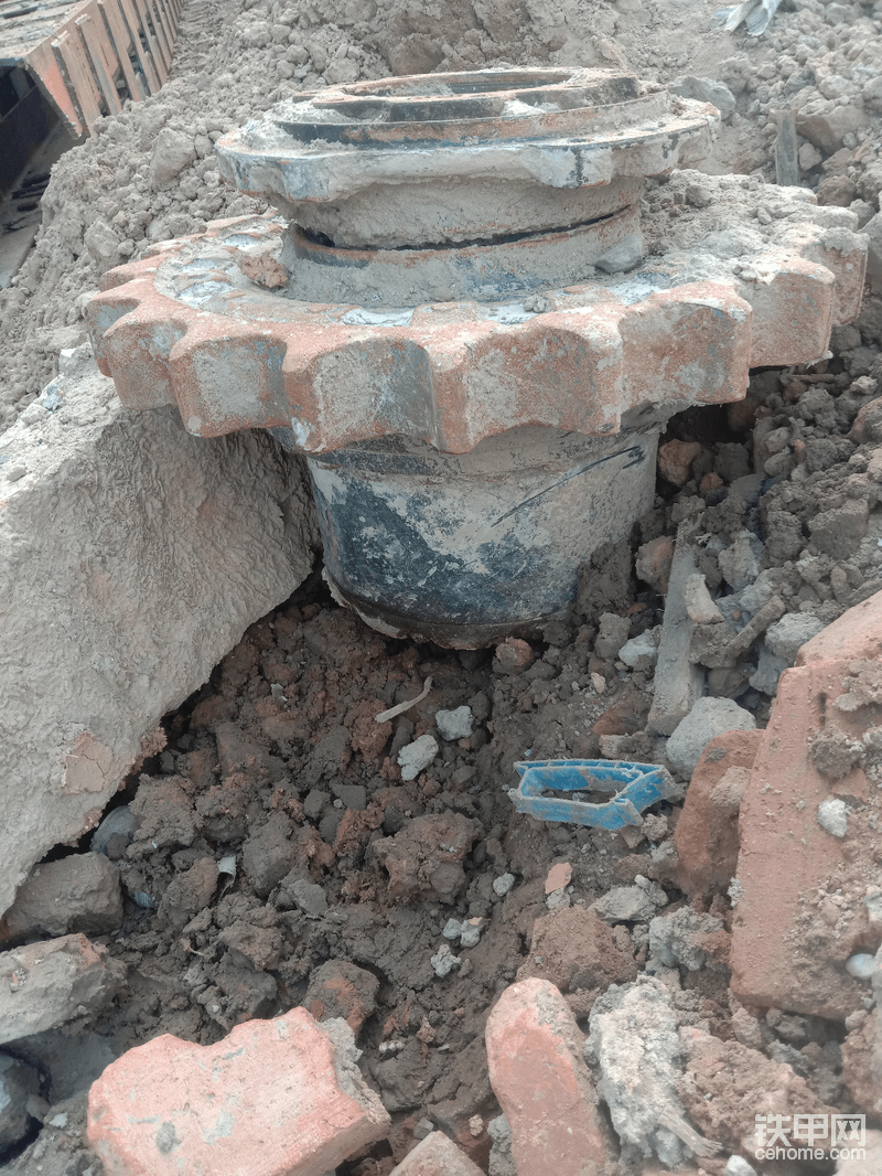

拆开行走看里面全是泥沙。
拆开行走看里面全是泥沙。
盖子打开就一点点齿轮油,
盖子打开就一点点齿轮油,

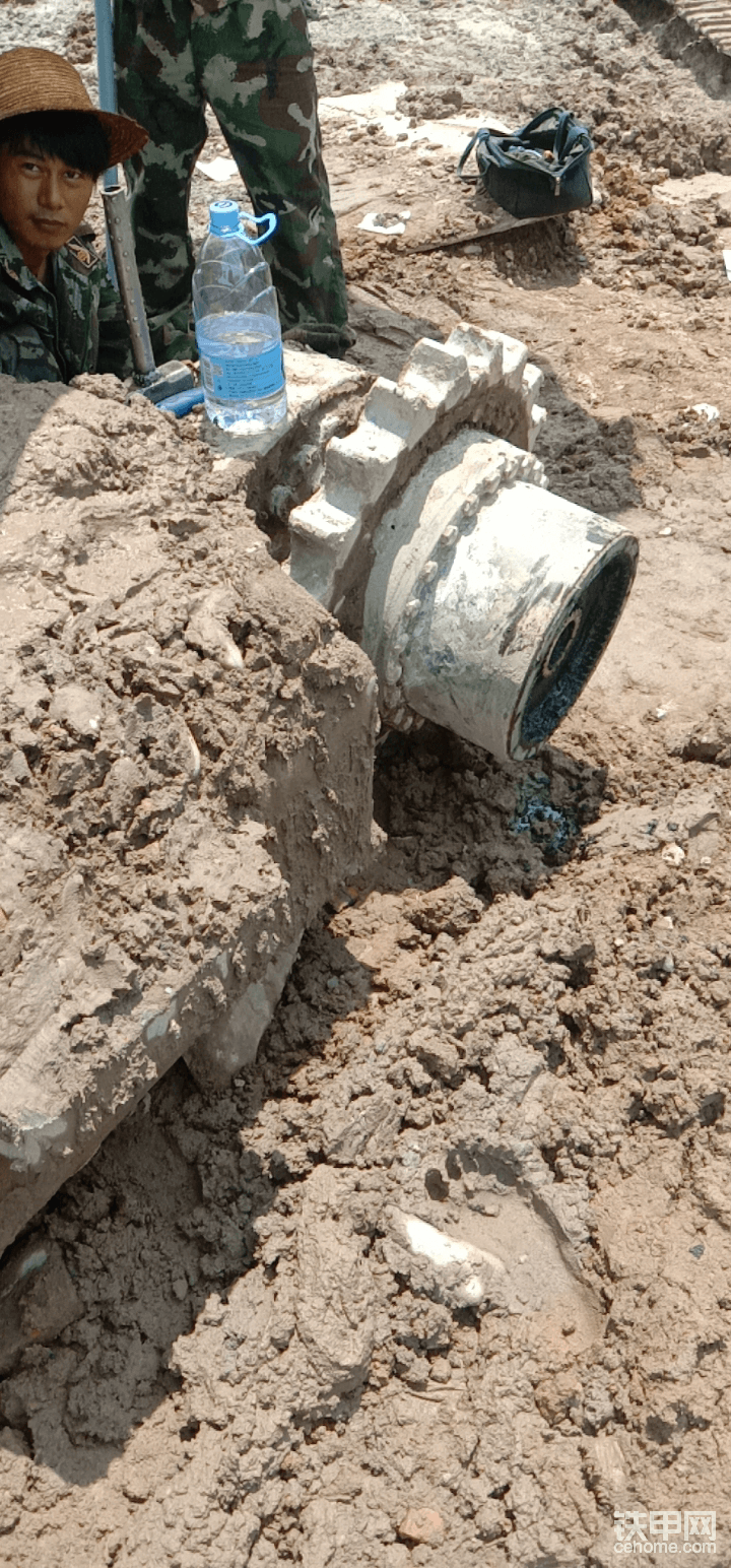

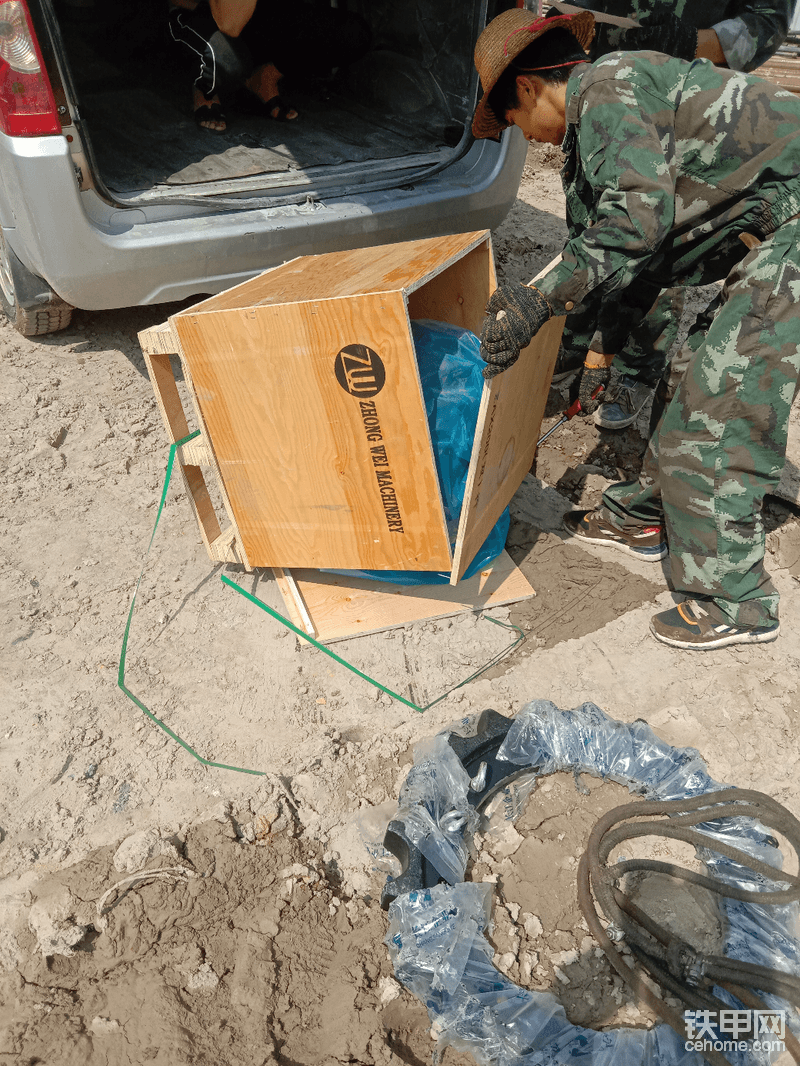

买了一个新的行走牙箱,不是原装的,原装的太贵<img class="smiley" src="/img/smiley/new/tiejia3.gif">。
这个驱动齿圈还可以用,550
这个驱动齿圈还可以用,550

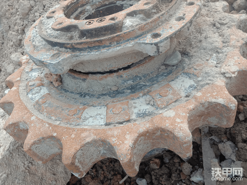

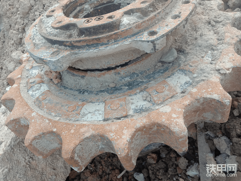

这个可以清楚的看见磨镜油封那个地方的缝隙。
以前没有注意,而且天天在烂泥里头做事情,磨镜油封坏了,齿轮油也没有,
这个坏的原因呢有几个,就是履带板断了,容易把铁丝,特别是电线杆的那个拉线,一缠着,一绞进去了玩蛋。还有就是少齿轮油,这个东西也就两天这个样子就磨坏掉。
