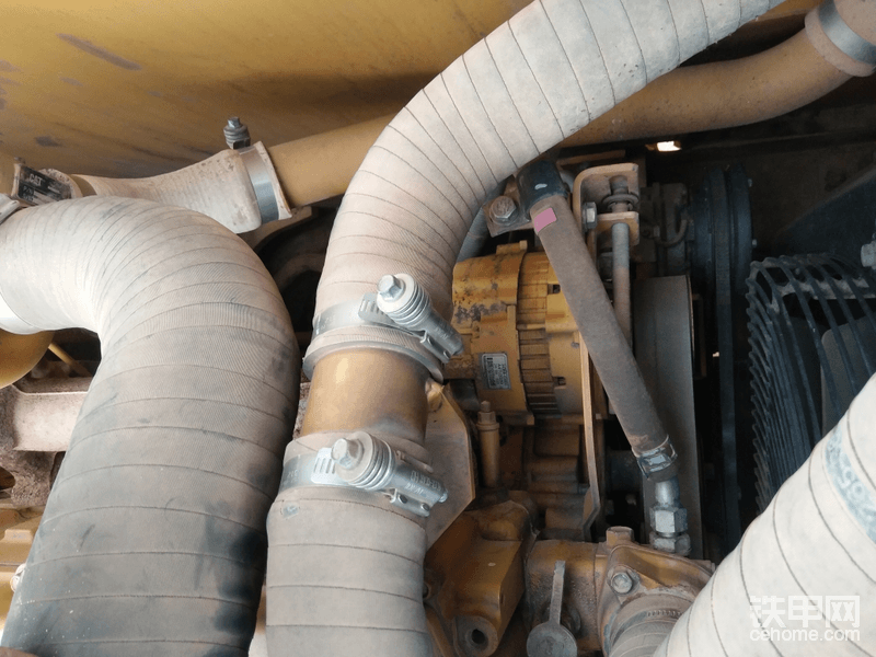

昨天小车半路突然抛锚了,很庆幸,不在去机场的高速路上,也不在去火车站的跨海大桥上,要不然真不敢想,故障慢慢的没有力量,随后突然熄火,期间空调一直是打开状态,打开引擎盖子后温度很高,电瓶缺电,用外接电瓶后启动着车不发点,发电机烧坏了,怪不得这几天停车后电子扇还是在疯狂降温,原来散热器有堵塞,降温不足,同类事情再次发生,所以很有必要强调一下了。
高温会导致发动机不发电,曲轴渗油,水泵渗水,所以三伏天绝对要禁止高温作业,找到高温原因处理掉,详情请参考甲友《尾号8886》的降温帖子
潍柴铲车换发电机事情:司机打电话说是发电机皮带又断了8PK970那一条,小油门充电灯有时会亮,正好长时间没见设备了去看看,皮带磨的不像样子,继续拆风扇6个螺丝,8PK1112的那一条不用拆,发电机烧死了转都转不动,水箱上全是异物堵塞,没办法三把刀培养基地就别闲司机保养维护不到位,拉水管清洗水箱外部,找密封条压实风罩露风的地方,发电机工地带班给捎的350元一个,清洗和换上后一切正常,司机说水温也不是90加了,倒车时感觉车味也不是那么重,这是打杂活,要是土方活非的粘缸拉瓦,事情都过去7年了那时候胜利街富力城还没有被分成两半。
及时清理散热器,不行就拿掉节温器,不要顶着快开锅的高温工作,离散热器最近的就是发电机,随后全车液压系统也会高温没劲,想通过转速补偿速度,那温度只能越来越高,夏天了谨慎驾驶设备,学会正常灭火器的使用。
