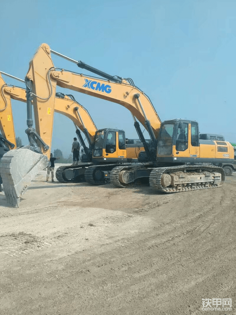

老铁们好我是你们的老伙计鲁Q挖哥庞,今天在这给大家分享一下徐工370,说起这个徐工真是有爱也有恨,先来看一下我们的徐工370双胞胎。

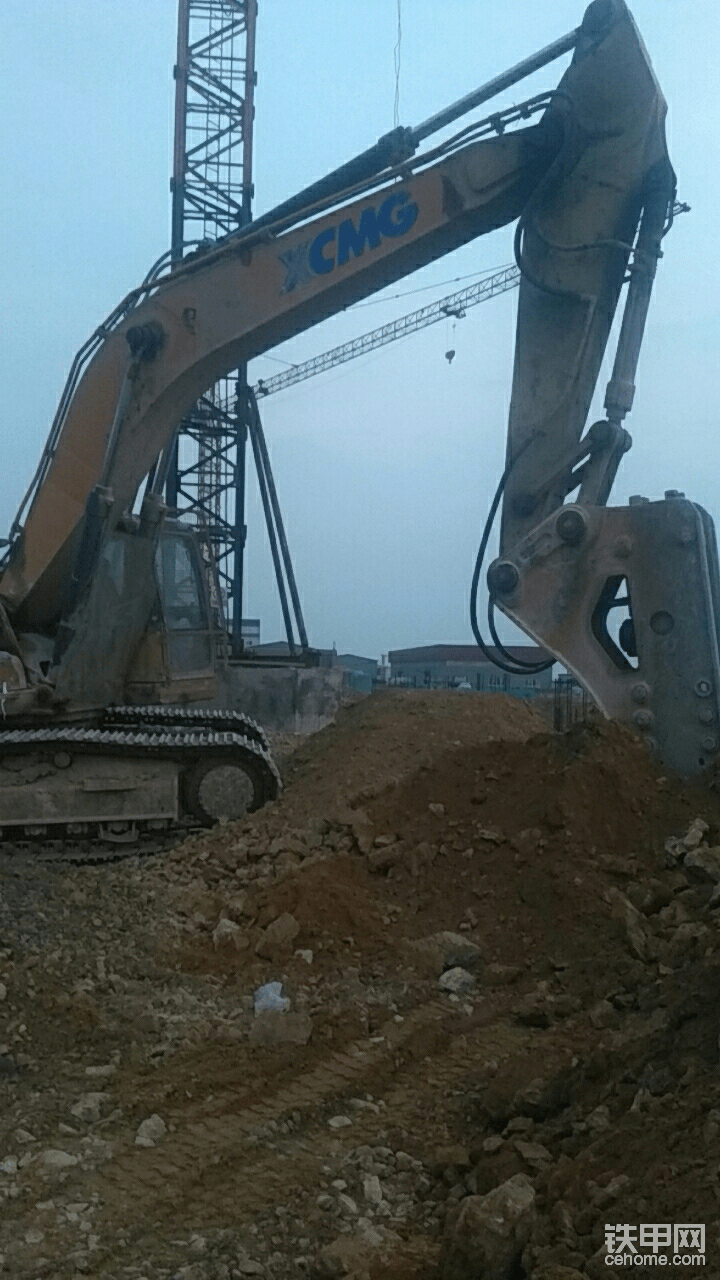

这两台徐工370D是我们老板2017年8月份购买,当时两台车都是我的座驾,第一台进场我先感受了一下新机机,新车新感觉先来说说这动作方面,这动作那叫一个快,协调性也还是可以的,第一车没适应过来把自卸车挡板给砸下一块来丢人现眼了,装几车适应过来还是蛮不错的,装车整平嗖嗖滴,好景不长没热乎够成人家的座驾了等第二台车进场我开了几天,两台车五十小时之后都带上了破碎锤,当时都是徐工公司打包来的艾迪175破碎锤,别说这车打捶还是挺带劲的。
锤的质量方面还是力量方面都是可以的

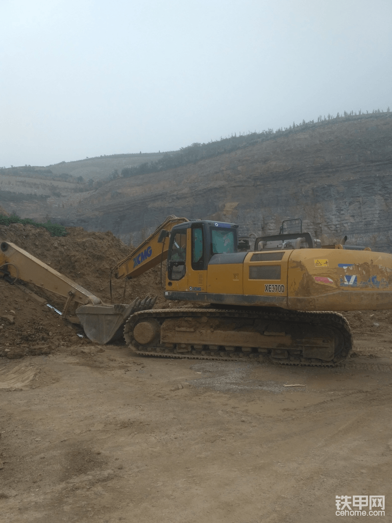

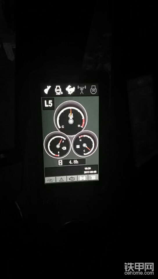

先来说说这第一台车这两年来表现如何,这台车打了一阵破碎锤然后换斗装车,打捶时间大约一千小时左右,快两年时间我前几天拍了一张照片大家来围观一下小时数。

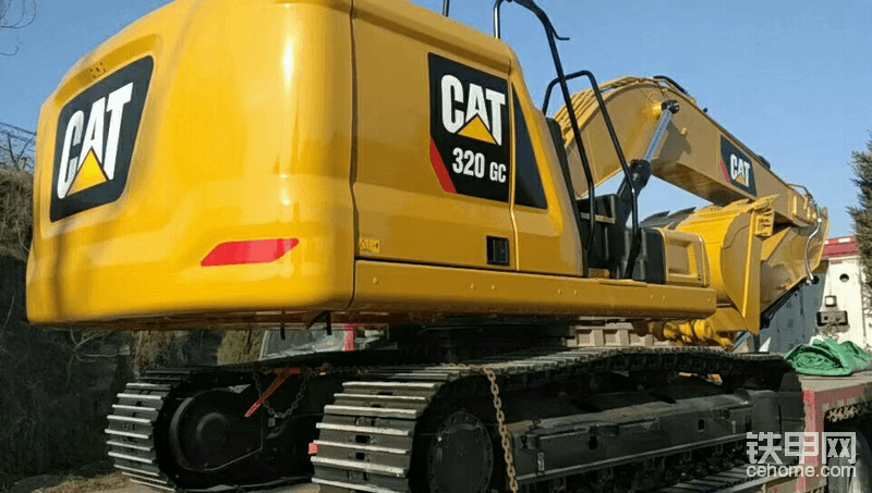

这台车今年开工老板给我们分车,成为我的座驾开了一个月左右,当时是装车活当时装双桥自卸,那干起活来游刃有余那速度杠杠滴,还没开够正在劲头,由于老板又接新工地提一台卡特结果被调走了。
卡特也就是前面帖子提到的320GC

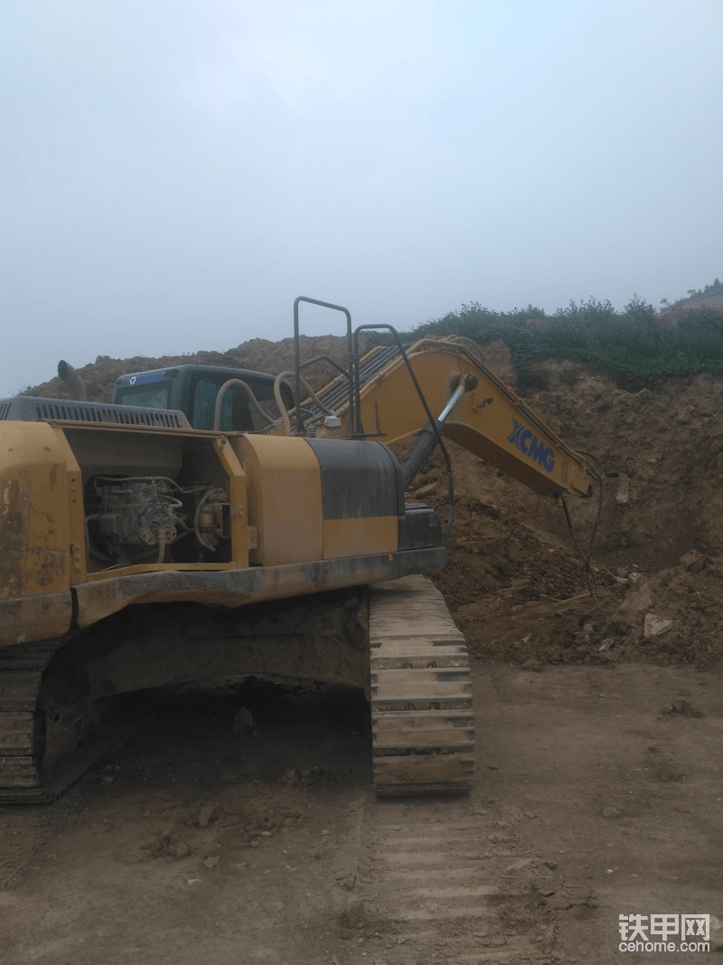

言归正传还是来说一下徐工370表现如何,先来说说徐工车大小臂问题,小臂在去年徐工公司给换一翻新的,原车小臂从三千小时左右开始开焊,经过几次焊接经老板要求给换了,大臂在前几天也已经更换,徐工的质保范围是一万小时免费更换翻新产品。

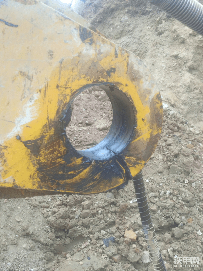

拆卸查找原因

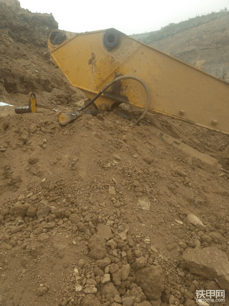

由于没有修复价值只能更换
更换过的小臂出现裂痕以焊接,说完大小臂在说一下核心部件,发动机是五十铃发动机,这个还是比较给力,没出现过掉链子现象,因为质保一万小时保养都是由徐工售后来做的,机油每五百小时更换一次,液压油装车每一千小时更换一次,打破碎锤时间减半。
