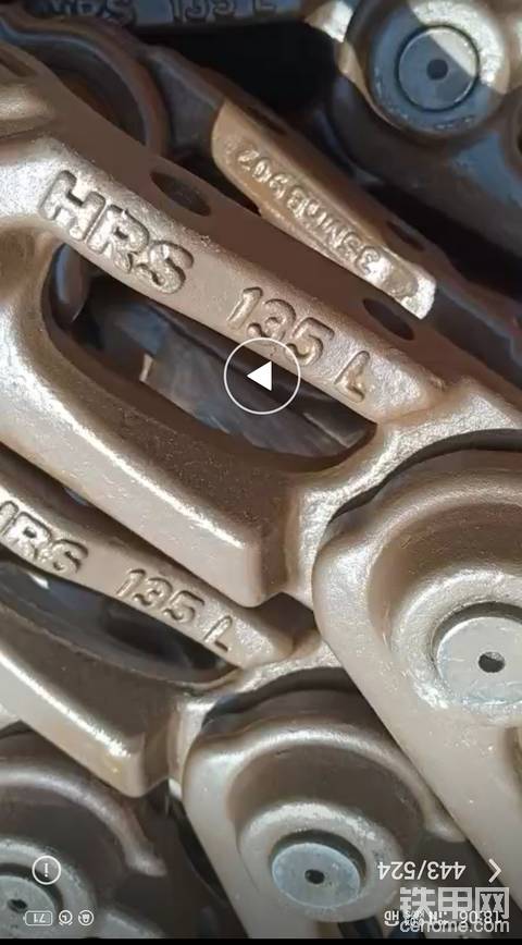

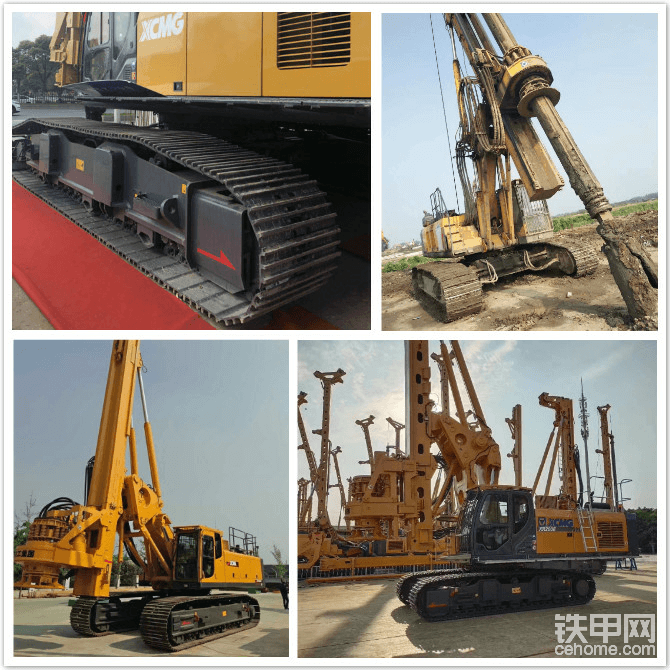

履带式旋挖钻机行走机构承载着旋挖钻机的全部重量,担负着旋挖钻机的行驶职能。其主要损坏形式是磨损,这一损坏形式集中表现在以下接触部位:驱动轮轮齿与履带销套外表面、引导轮与履带链轨节滚道面、支重轮与履带链轨节滚道面、托链轮与履带链轨节滚道面、履带销与销套接触面、履带板与地面等。旋挖钻机支重轮的结构主要分为轮体、支重轮轴、轴套、密封圈、端盖,下面教你几招提高旋挖钻机支重轮使用寿命的方法,并分享钻机行走部位部件产生磨损的原因及表现:
