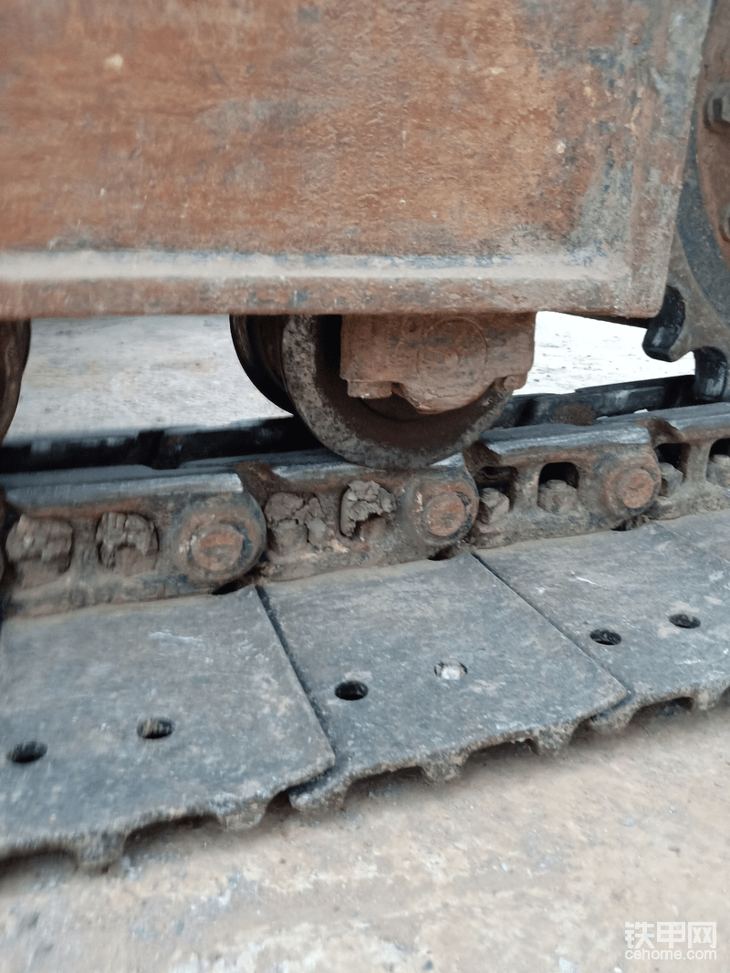

为什么漏油
我叫挖不平

武汉发货,换,漏油的机器开着难受

不漏油的话就不用生产配件了。

换吧

教你个办法!可以加注黄油进去,这样可以用久点!拖带轮也是一样,都有螺丝孔!内六角的!凡是发现漏油的,说明油封封不住油!这个时候可以加住黄油,

你说这个方法我们知道,但是螺丝下不掉,没办法,走一段时间就坏掉了。

坏了吧

还没有坏,是漏油

坏了,暂时还能用,等磨得间隙大了直接换掉,

那个支重轮容易坏掉了,用几个月就坏了

漏油应该是坏了

漏油还没有坏。
